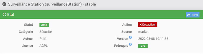

Salut à tous, je viens d’acquérir le plugin pour pouvoir utiliser ma caméra Réolink ou une autre pour gérer des positions de visionnage.
Bien que la caméra est fonctionnel sous le plugin (je vois bien la caméra et je peux utiliser le PTZ)
Je n’arrive pas à voir les preset ou lancer une patrouille. J’ai bien lu les précédents posts concernant ce problème, mais cela ne fonctionne pas.
Dans un des posts cela proposait une méthode poui voir les valeurs des presets et chez moi c’est vide. J’ai recréer mes presets sous le nas puis refait une synchro et rien. Que ce soit en interne ou externe
J’ai bien afficher aussi les icones
