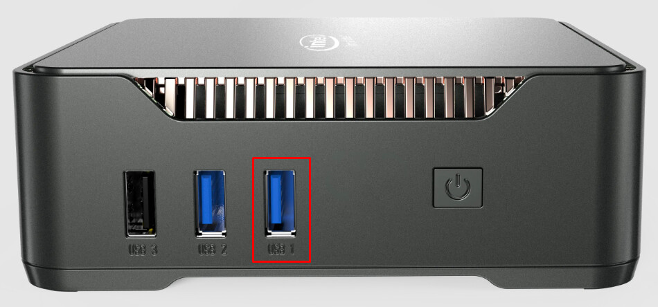

J’ai connecté ma clé USB ZigBee ConBee II directement (aucun intermédiaire) sur le port USB de la machine hébergeant mon Proxmox VE.
