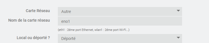

Je confirme ce que dit Gsxrnoir2001, il faut bien allez check le nom de ta carte réseau de ton noeud pve et bien l’indiquer dans la config de ton équipement sous jeedom en choisissant autre.

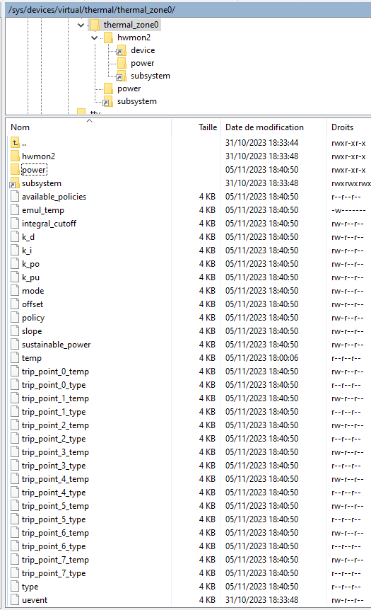

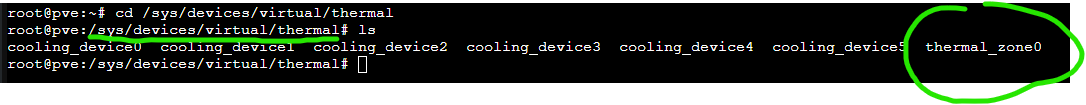

root@pve:~# cat /sys/devices/virtual/thermal/thermal_zone1/temp
cat: /sys/devices/virtual/thermal/thermal_zone1/temp: No such file or directory
root@pve:~# cat /sys/devices/virtual/thermal/thermal_zone0/temp
cat: /sys/devices/virtual/thermal/thermal_zone0/temp: No data available
root@pve:~# cat /sys/devices/virtual/thermal/thermal_zone2/temp
cat: /sys/devices/virtual/thermal/thermal_zone2/temp: No such file or directory
root@pve:~#
J’ai un proc AMD Ryzen 5 5560U, je vais cherché et vous dis car je pense que c’est la zone0.
Pour le réseau :
Effectivement je n’avais jamais vu l’option Carte Réseau Autre sur l’équipement.
Merci à vous deux pour cette option. Le réseau de la machine Proxmox remonte bien.
non a la ligne 750 c’était juste si selon ton système tes capteurs de températures sont géré ainsi et donc adapter le bon.
si c’est pour remettre le même en thermal qu’il y a en ligne 741 alors oui tu n’aura pas mieux.
Ouvre un shell sur ton pve est exécute la commande :
cat /sys/devices/pci0000:00/0000:00:18.3/hwmon/hwmon0/temp1_input
Si pas de resultat, aller constater dans tes répertoires et changeant si nécessaire pci:0000…
Idem exécute
Perso de mon côté sur un proc intel ce fichier existe, il ne faut pas que j’aille chercher thermal_zone1
Ce qui me donne 36°C
Mais la il n’y a que toi qui peut regarder dans ton proxmox les répertoires / fichiers existants contenant ta température.
Selon le résultat tu adapte la commande en ligne 741 ou 750.
Ne pas oublier de lancer le cron 'Monitoring" dans « Système => Moteur de tâches » pour rafraichir après chaque modification du script
POUR MOI :
thermal_zone0 me retourne 23000 = 23°
thermal_zone1 me retourne 40000 = 40° qui, pour moi est plus réaliste pour une température CPU en fonctionnement.
