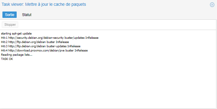

Je suis confronté à un problème depuis ce matin avec mon proxmox,
Je suis en version 6.2-12 avec debian buster,
Lorsque je fais une recherche des mises à jour depuis mon pve,
J’ai ce retour,
Je ping 8.8.8.8 depuis le shell de mon pve,
Êtes-vous confronté au même soucis que moi ? Ou bien ai-je un soucis quelque part ?
Merci pour vos retours, au plaisir,

Pinger le DNS ça ne veut pas forcement dire que le site debian est accessible

Merci pour la piste donnée, je n’ai pas pensé à vérifier depuis ce lien :
https://pve.proxmox.com/wiki/Package_Repositories
Merci pour ton aide, bon week-end,

Oui effectivement, j’indiquais simplement que mon serveur sortait bien vers l’extérieur,
Depuis le démarrage de mon serveur je n’avais pas touché à ce fichier, hors mi pour sortir les les sources entreprises,
