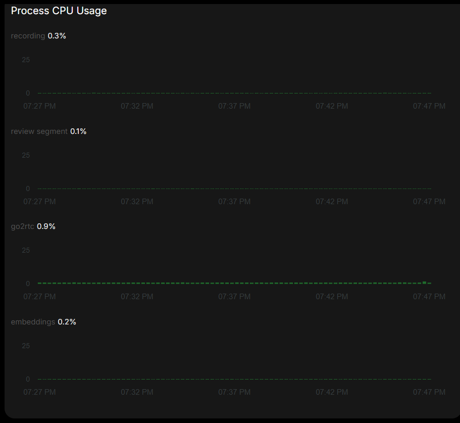

Grâce à nos échanges, j’ai pu migrer Frigate vers LXC / Docker (Debian 12).
Intel-vaapi est enfin actif, tandis que le temps d’inférence de la clé coral a été divisé … par 2 !!!
Cela donne ça (sans connexion au plugin Jeedom pour l’instant) :
J’ai juste un gros soucis d’instabilité (vu dans les logs), mais cela vient probablement de mon fichier de config. (Je continue à investiguer, je ferai un post dédié si cela ne se règle pas).
Au final, le pass through est parfaitement fonctionnel via LXC / Docker, avec une excellente réactivité.

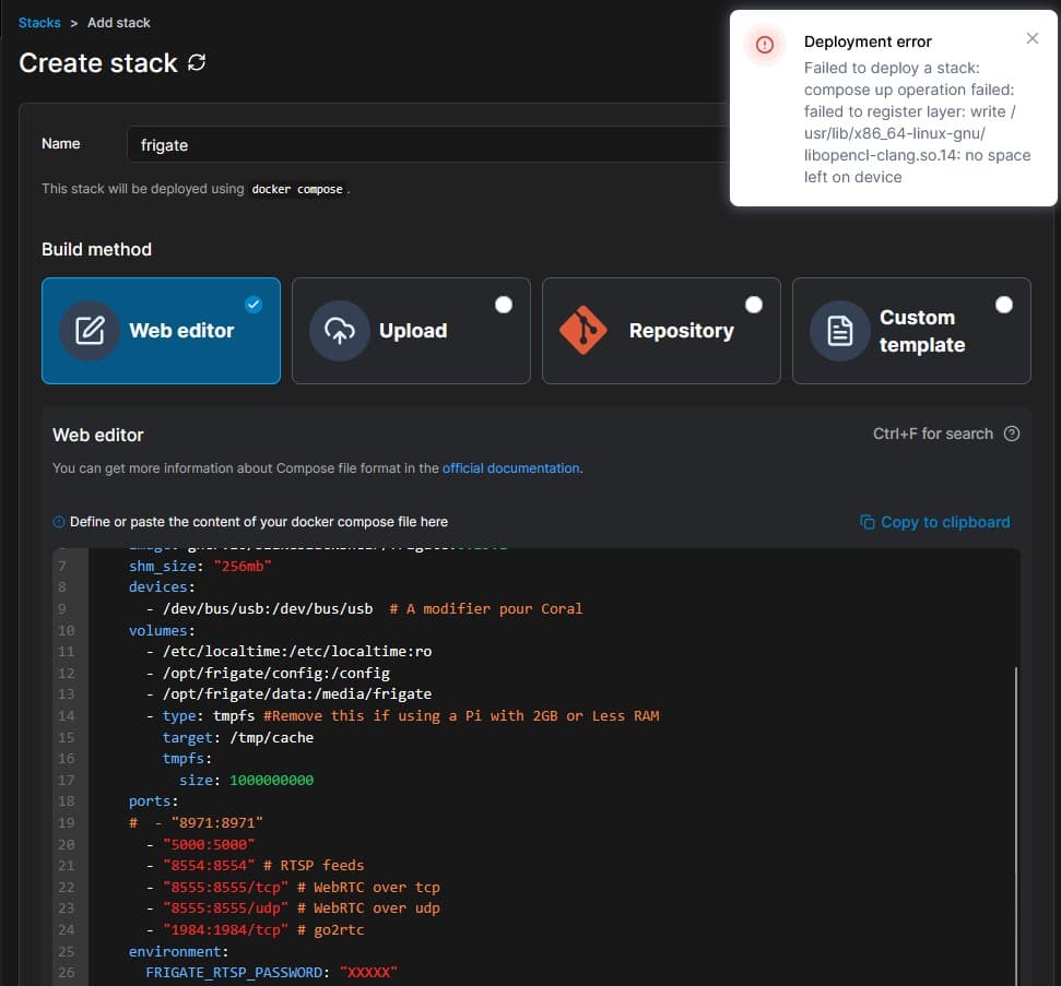

Finalement je me retrouve a ne pas pouvoir faire la maj en 0.15.1 avce le LXC
j’essais de migrer en Docker Compose V2 avec Portainer mais je n’y connais rien
j’ai cette erreur :
Tu saurais m’aiguiller ?
Je crois comprendre qu’il manque de l’espace, mais comment l’augmenter ?
merci
No space left on device → augmente la taille de ton lxc
Norbert
Bonjour, j’ai mis a 40go et ça passe :slight_smile:
merci

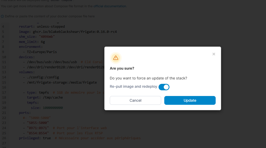

Je suis en frigate 0.15, comment fait-on la mise à jour de frigate en 0.16 RC4 par exemple ?
On refait un stack et on recrée un conteneur ? Où on édite celui en cours ?
merci
si tu as un docker compose, il suffit de changer l’image puis « docker compose pull »

sous portainer, tu modifies l’image dans la stack et tu redeploies

Avec Portainer, tu as juste a editer le stack puis cocher repull and redeploy.
