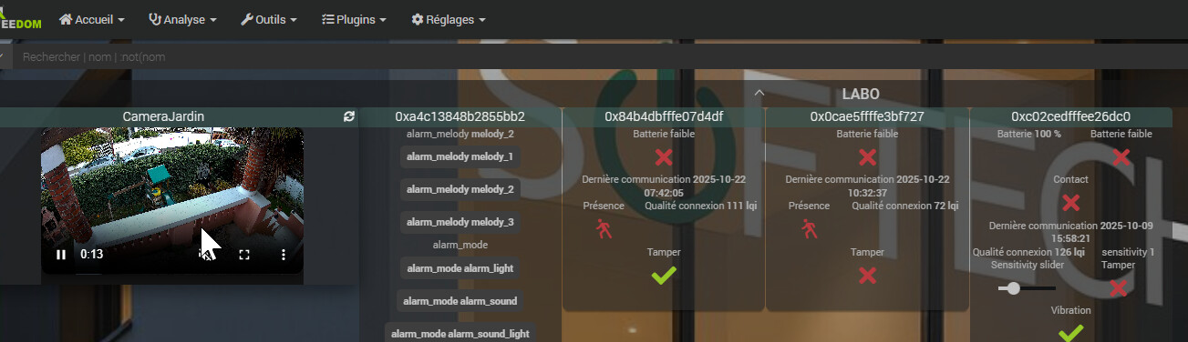

j’obitient à un résultat hyper fluide avec une charge CPU à 6% même avec 10 camera en //, le flux est en temps réel y a plus d’histoire de playlist m3u8, j’utilise une page php pour afficher soit les video sous forme de liste récupéré dans la conf mediamtx, soit via un iframe et la je passe en parametre de l’url le nom de la camera je n’ai pas le flux video :

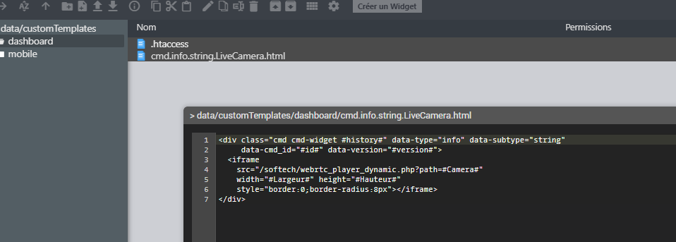

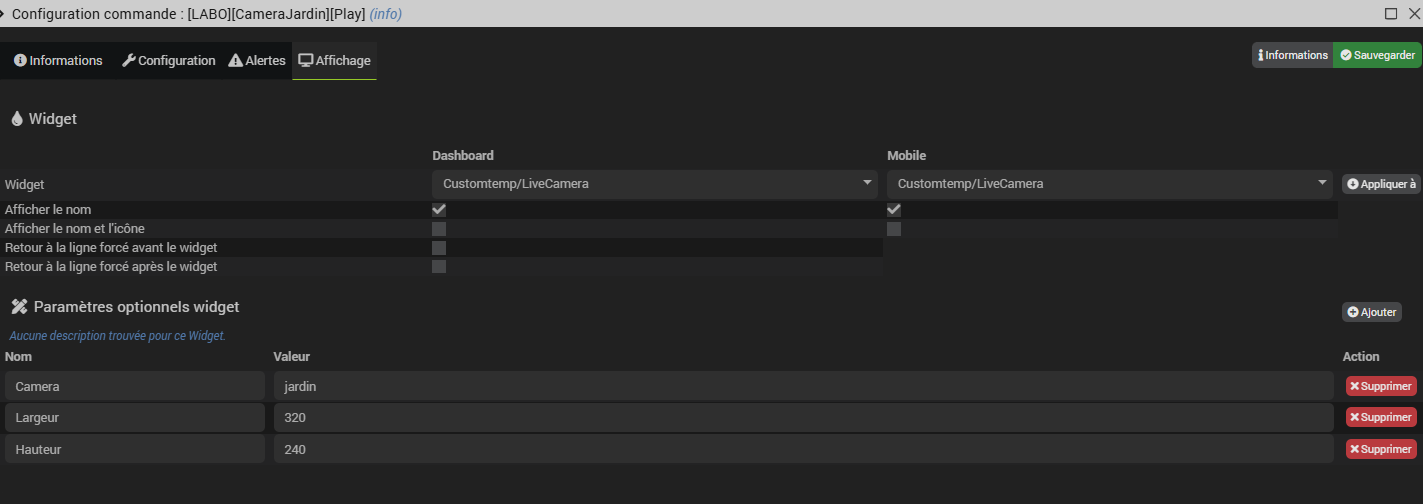

et du coup je peux le mettre directement dans un widgetCustom jeedom l’iframe et j’ai la vidéos en direct , mais le problème de ma solution fonctionne que si je suis sur le réseau local, mais pas via le dns jeedom en https:
j’ai pas les compétence pour développer moi même un plugin, du coup j’aimerais savoir si cette proposition pourrait intéressé le plugin officiel camera de Jeedom, l’avantage du plugin c’est qu’il n’y aurait pas besoin de conf apache et de page php pour l’affichage non plus.
