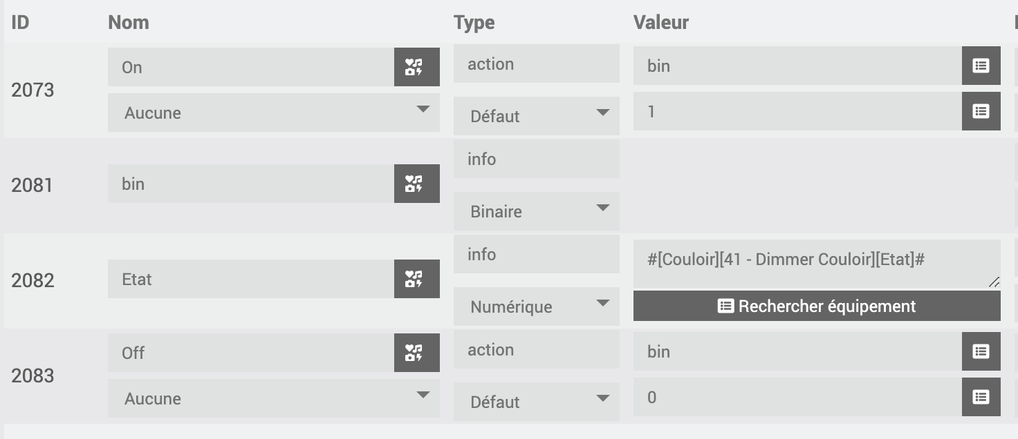

J’ai créé un virtuel représentant mon dimmer, avec les commandes suivantes:

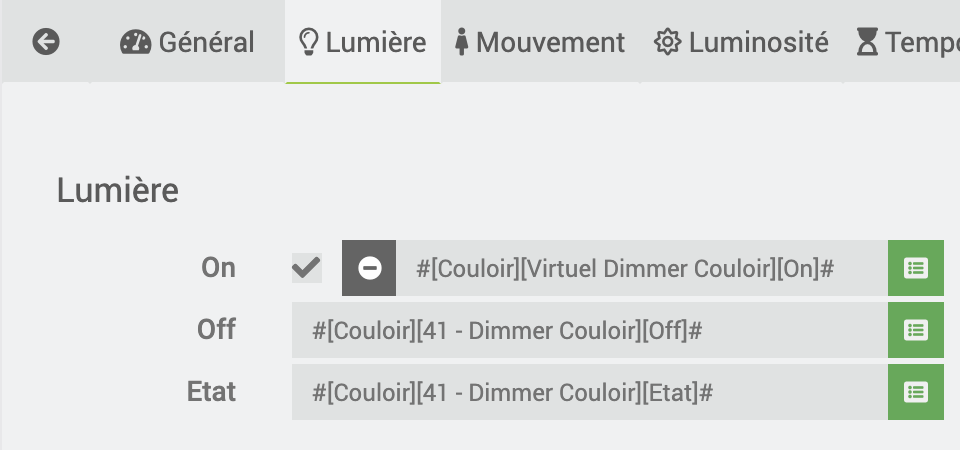

J’ai créé une gestion lightmanager dont la lumière est ce virtuel:

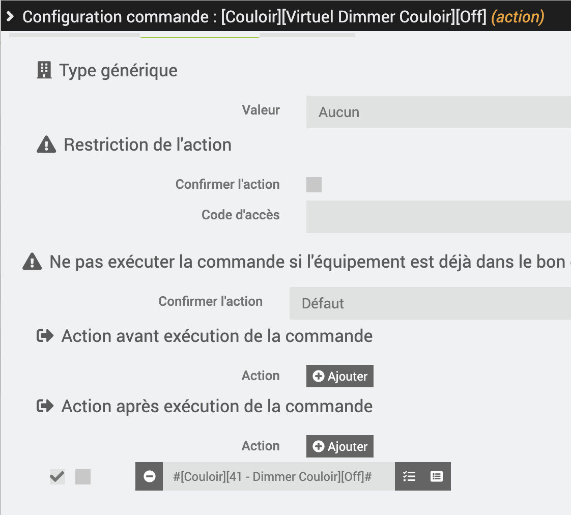

J’ai configuré la commande action Off de ce virtuel pour éteindre le dimmer:

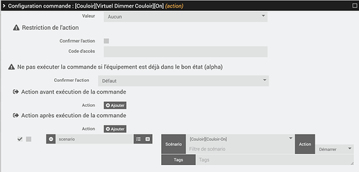

J’ai configuré la commande action On de ce virtuel pour appeler un scénario spécifique:

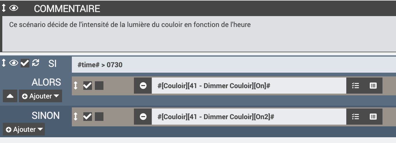

Le scénario peut implémenter la « logique » que tu veux à l’allumage ; voici un exemple
(dans mon cas j’ai créé un commande On2 sur le dimmer, qui met l’intensité à 50%)
Je ne sais pas si c’est la meilleure façon de faire (@Loic ?) mais ça marche bien et du coup avec un scénario tu peux imaginer de faire à peu près n’importe quoi

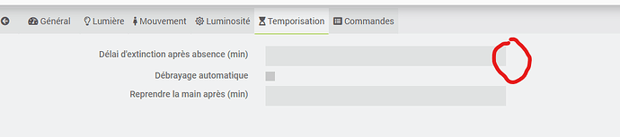

Merci @Loic. Mais je ne sais pas si c’est spécifique à moi, dans la version stable d’aujourd’hui, je n’ai toujours pas la possibilité de saisir une variable. Saisie toujours restreinte à des chiffres.
Par contre quand je repasse à la version bêta, c’est bon
Après, je me dis est ce que ce ne serait pas mieux de pouvoir affecter une info d’un virtuelle dans ce champs temporisation pour être homogène avec les autres champs de saisie ?
