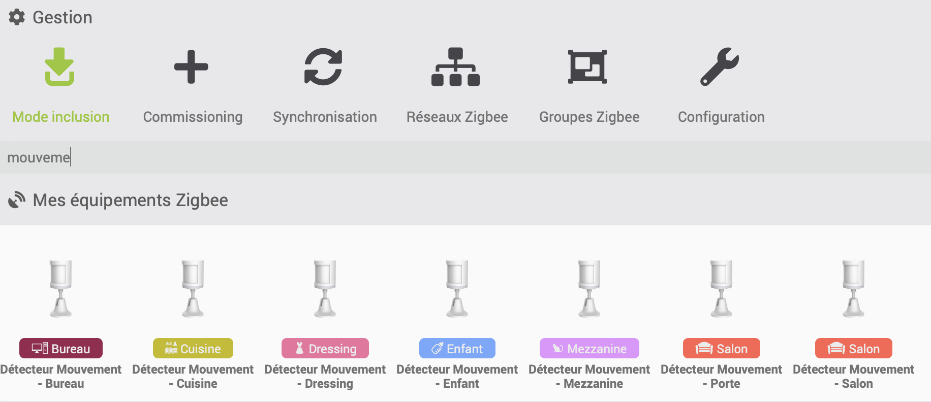

Mais du coup, si nous avons plusieurs objets qui portent le même nom mais pas rattaché au même objet (ce qui est autorisé par Jeedom et logique), on se retrouve dans homekit avec des équipements qui portent le même nom et donc dur de savoir à quelle pièce ce dernier est attribué.
Pour palier à cela, j’ai du ajouter le nom des pièces aux noms de mes équipements, mais je trouve d’une part cela un peu redondant et finalement un peu dommage avec ce que propose nativement jeedom sur la gestion des pièces. (exemple avec le screen mais cela pour TOUS les équipements que je souhaite remonter dans homekit).
Il serait top que dans Jeedom on est donc uniquement « Déctecteur de mouvement » rattaché à l’objet Salon et que dans la synchro homekit le nom généré soit par exemple « Salon - Détecteur de mouvement ».

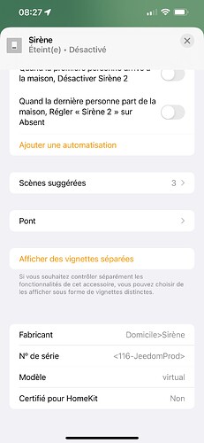

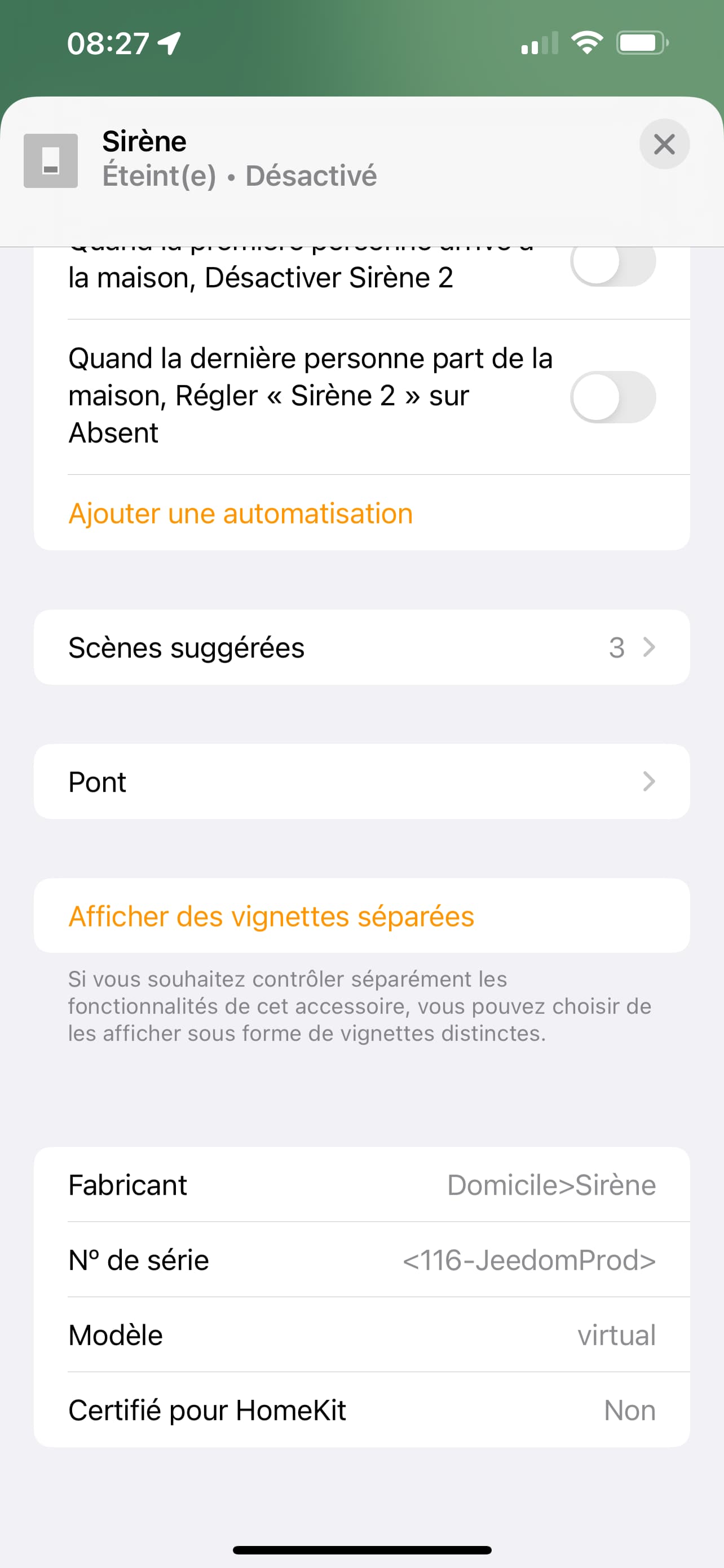

non ca ne serait carrément pas gérable avec SIRI, par contre vous pouvez trouver le nom de la pièce dans la description de l’équipement

il y a même l’id de l’équipement et le nom du jeedom et le nom du plugin :slight_smile:

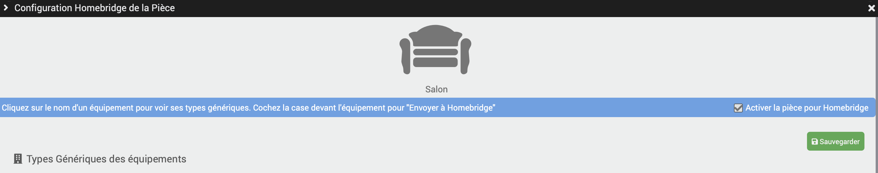

et vous pouvez aussi nommer l’équipement uniquement pour homebridge :
C’est parfait de parfait en effet :wink:
