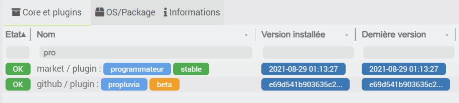

Petite question, comment mettre des numéros de version plus parlant que la série de chiffre/lettre ?
Je croyais que les numéros de version n’étaient constitués que de la date et heure.
Si oui, probablement un format à ajouter.
Tu saurai où le rajouter ?
C’est peut-être quand le plugin est sur le market.
Oui, c’est ça. Quand le plugin est installé depuis le market ou à partir d’un fichier zip, les dates remplacent les chiffres/lettres.

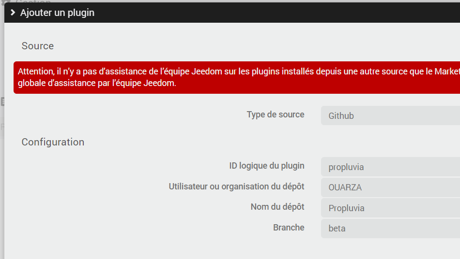

Lien du projet : GitHub - OUARZA/Propluvia
Pour l’installation :
Bien évidement, si vous souhaitez installer la version stable, remplacez beta par stable.

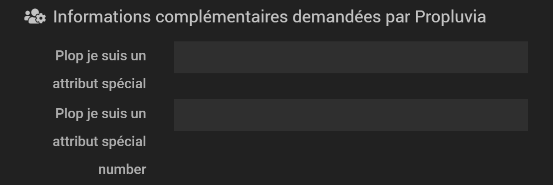

Bonjour, je viens de découvrir ce fil :slight_smile:
Merci pour le boulot, par contre j’aurais une petite question, je voulais créer un nouvel objet dans jeedom et du coup je me retrouve avec :
Et je me demande à quoi cela sert?
Mathieu

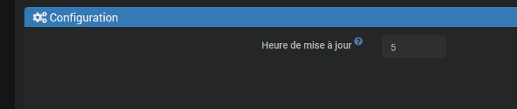

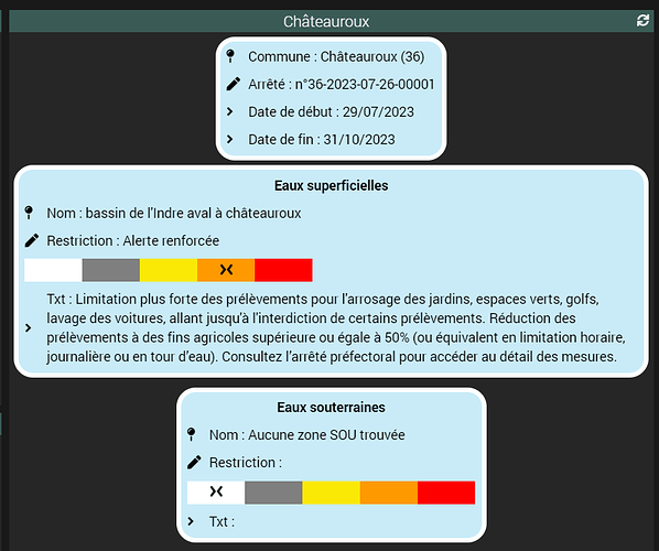

J’ai installé le plugin hier soir , comme aucune valeur n’était affichée
J’ai modifié
Mais ce matin ; rien n’est remonté du site
Quand j’essaie le code Insee de la documentation (36044)
:arrow_right: cela fonctionne

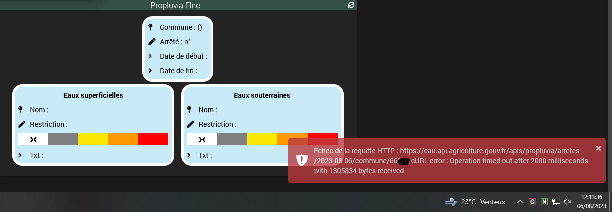

Bonjour @pj66 ,
Peux-tu me dire si tu es bien en version beta et me donner en MP ton code postal + code INSEE ?
Mathieu
Merci pour les infos en MP.
Peux-tu utiliser le bouton d’actualisation
puis après faire F5 sur ta page ?
Je suis en version Beta du plugin. En laissant ne version master je n’arrivais pas à le mettre en place, erreur au téléchargement, taille de fichier trop petit je crois.
Mathieu
