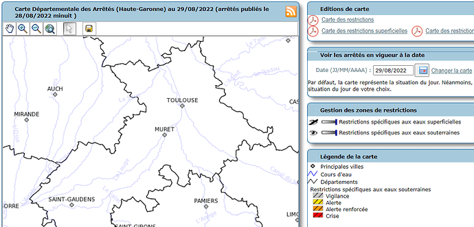

J’ai modifié et fait tourner mon code pour faire remonter la légende en fonction des suffixes pro, part ou sans rien.
Cependant je n’ai vu absolument aucune différence dans l’intitulé des légendes sur les 3 types. Es-tu sur que ça remonte quelque chose de différent ?
Tu as repris mon code ? Je pense qu’il y a un souci avec. J’ai toujours vigilance pour ma commune alors que le site donne autre chose…
Je veux bien ton code du coup
Bon voilà ça marche !
je récupère les infos de la zone qui me concernent uniquement, en différenciant les zones eau superficielle et eau souterraine.
la légende pro/part semble marcher mais je n’ai pas pu tester tous les cas. Si tu peux vérifier chez toi

Maintenant je pense que je vais me faire un widget pour afficher tout ça proprement. Peut-être en as tu déjà fait un que je puisse reprendre?
non seulement il est extrêmement long à l’affichage mais je pense que le site est complètement à la ramasse: il me dit aucune alerte alors que la carte et toute rouge écarlate…
Merci @elmer69 ,
Ton code est bien plus digeste que le mien.
Oui, le site n’est pas une valeur sûre ce qui est bien dommage pour celles et ceux qui se fient à un site du gouvernement pour être dans les clous
Concernant le widget, non je n’ai rien fait. En principe je fais un truc très simple avec le module widget intégré à Jeedom et des icones Font Awesome.
J’ai poussé les infos dans un virtuel. C’est fonctionnel mais pas franchement beau
Si tu as des idées pour rendre ça un peu plus friendly
Un plugin permettrait de créer une tuile vraiment adapté avec des couleurs qui pourrait reprendre les echelles de couleur du site par exemple. C’est hors de mes compétences pour l’instant.

Comme tu as pu le constater je mets à jour directement les commandes du virtuel créé pour l’occasion.
Concernant l’affichage, mon idée serait de graduer le niveau d’alerte avec le même code couleur que le site. Soit sur le texte ou une pastille qui reprenne la couleur. Tes 2 propositions sont intéressantes, à voir celle qui donnerai le meilleur rendu sur l’ensemble.
Pas complètement. cad sur les zones ça ne devrait rien afficher (valeurs vides) mais pour la première partie je ne sais pas comment ça va réagir.
Malheureusement ce matin la commune dans ton lien renvoie sur des restrictions, je ne peux donc pas le verifier. Il faudrait trouver une commune qui n’a pas encore de restriction (si cela existe encore…)
Si j’en trouve une, je ferai les modifs en conséquence.
c’est en faisant que l’on apprend n’hésites pas à me solliciter pour faire des tests ou autre.
Bon courage
Je viens de modifier le code pour prévoir ce cas là, et de le tester avec la commune d’Amiens.
Voici donc le nouveau code :
