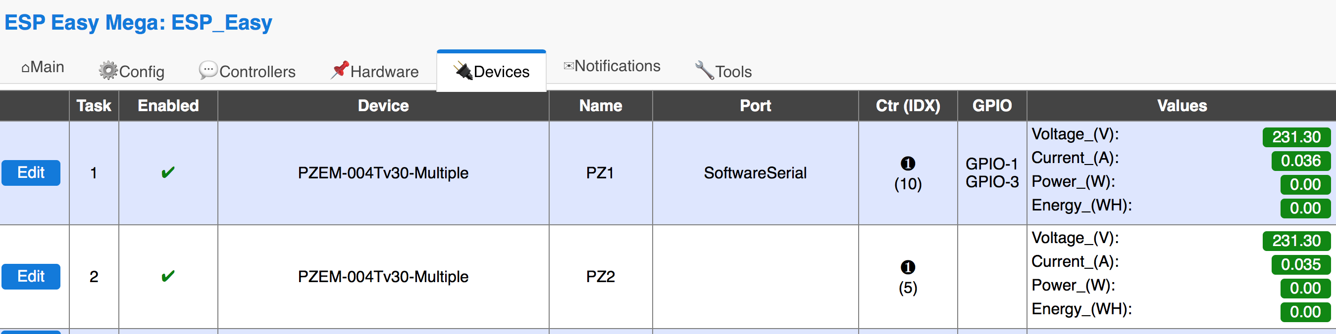

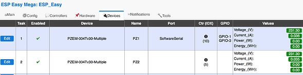

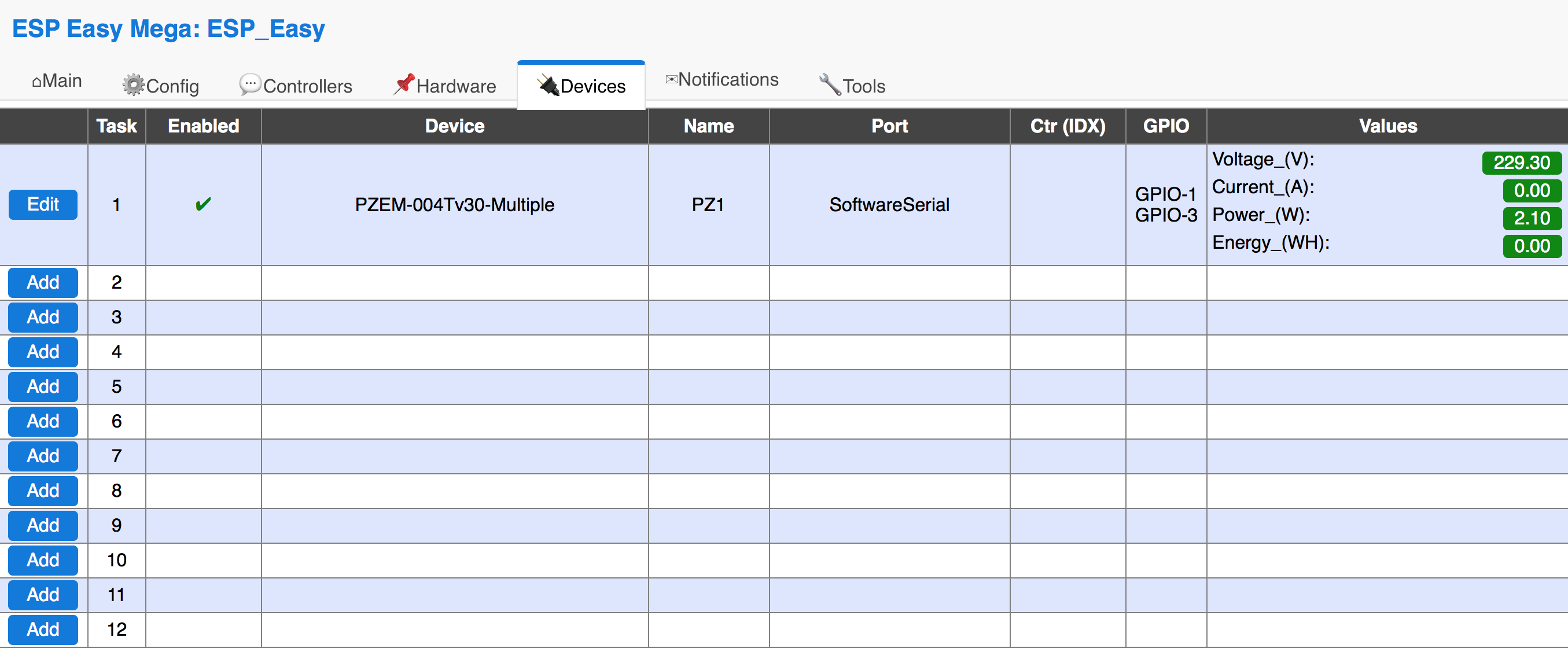

Bonjour Djelau. Tout d’abord merci beaucoup pour ton chouette plugin ESpEasy qui permet de mettre plusieurs PZEM-004T en parallèle. J’en ai branché deux. J’ai un peu galéré avant de deviner qu’il fallait bien entendu configurer chaque PZEM-004T avec une adresse différente. Je l’ai fait via des outils extérieurs avant de voir que c’était prévu par le plugin. Du beau travail donc ! J’ai toutefois un petit soucis que j’aimerais vous soumettre. Mes PZEM remonte la tension et le courant mais la puissance et l’énergie reste à zéro. Cela fait la même chose sur les deux PZEM. Hier, lors de tests, j’avais par contre la puissance mais pas le courant. Or je ne vois pas ce que j’ai installé ou configuré différemment.
Version sans le power:
Version d’hier avec le Power mais sans le Current:
Je cale vraiment depuis des heures sur ce problème et je ne vois pas quoi investiguer.

C’est quel version du plugin ? Celle avec Blink ou l’autre que j’ai updaté au mois de janvier 2020 ?
C’est sur une WEMOS ?
Adresse de chaque PZEM ?
Interval d’émission des infos ?
C’est quoi le cos-phy ? (car avec 35mA, pas sur que la mesure soit pas foireuse)
Si tu branches un plus gros consommateur (une bouilloire, une cafetiere), ça donne quoi ? Car 2W, ça fait 8mA or le PZEM ne sait pas mesurer <20mA
Je me rappelle qu en créant/supprimant des devices lors que j’ai fait le plugin, des fois les infos se mélangeaient. De mémoire, je supprimais tout et je recréais chaque device.
Pour l’energy, c’est en kWh donc ça prend du temps à changer surtout si tu ne tires que 2W (50h avant que l’energy change de 0.01kWh)
C’est un PZEM 10A ou 100A.
Dans tous les cas, j’ai quand même l’impression que tes équipements que tu souhaites mersurer ne consomment pas assez de courant, tu es à la limite que ce que peut faire le PZEM.

Le premier PZEM a l’adresse par défaut, à savoir 1 et j’ai passé l’adresse à 2 pour le second. Je vois, à l’écran, des valeurs de tensions différentes entre les deux, ce qui est bon signe (avant de changer l’adresse du second, je ne voyais NAN sur toutes les valeurs et pour les deux PZEM).
L’intervalle des informations est de une seconde.

Sur l’écran, on voit que les PZEM mesurent respectivement 35 et 36mA, ce qui est donc supérieure à la limite inférieure que vous mentionniez (20 mA). Les mesures fluctuent d’ailleurs un rien. Je m’attendais donc à avoir une puissance de P = U * I = environ 8W.

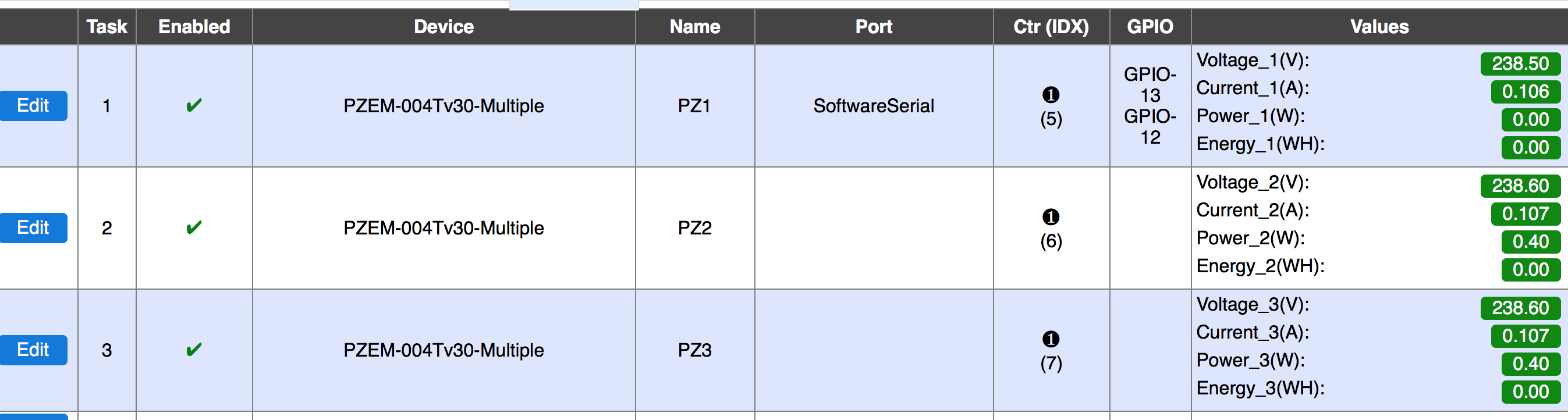

J’ai tout démonté pour tout remonté dans une boite de dérivation (ce que je devais de toute façon faire. Les puissances sont visibles cette fois (du moins pour deux des trois PZEM). Je pense que c’est lié à la pince ampèremétrique qui doit être très très bien serrée. Enfin je pense qu’il faut chercher de ce côté et pas du côté du plugin. Merci en tout cas Djelau.

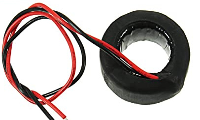

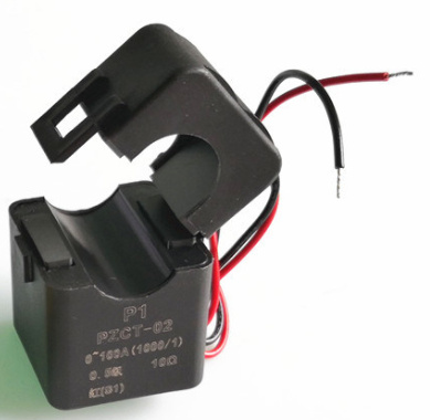

Dans une pince qui s’ouvre, le cos Phy est vite dégradé surtout sur des courants aussi petits (car oui 100mA pour un systeme qui mesure jusqu’à 100A). Il faut mieux utiliser les pinces-tores fermés, même si c’est pénible à mettre en place.
Bien:
Pas bien:
Pas bien, y’a l’gars qui fume dans le retro:

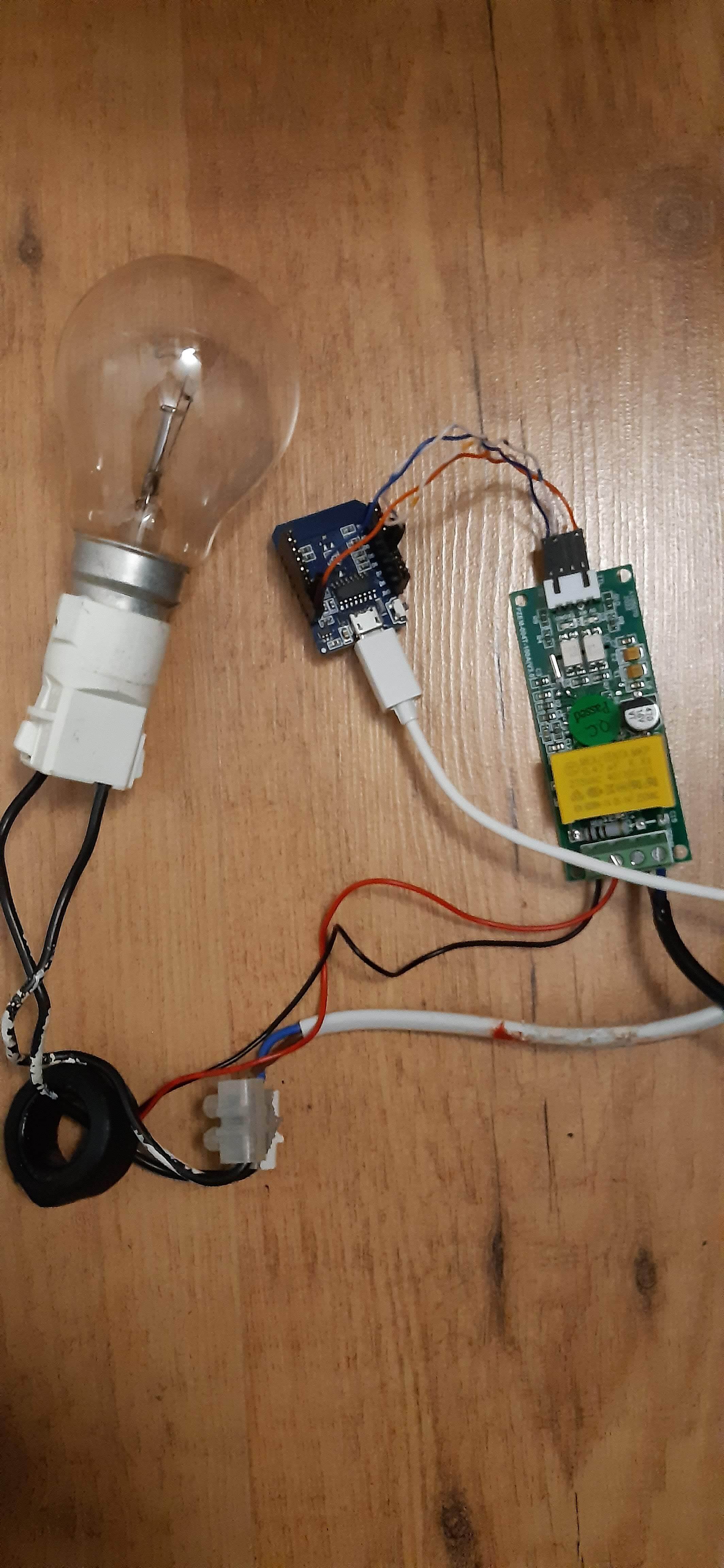

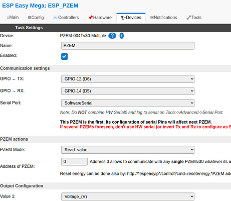

J’ai besoin d’aide aussi.
J’ai un Wemos connecté comme ceci au PZEM :
5v — 5v
D5—Rx
D6—Tx
G —Gnd
Le cable blanc est une prise alimentant l’ampoule
Le cable noir est une prise alimentant le PZEM
La config PZEM ESP :

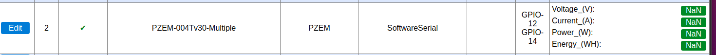

Et aucunes valeurs remontées → nan (avec ou sans le PZEM + ampoule alimentés)
Un idée SVP ?
EDIT : PZEM-004T v3.0 100A
salut raqpub,
Chelou, ça devrait remonter au moins le voltage (qui vient de ton « cable noir »)…
j’ai une config très similaire sur ma machine à laver, à la nuance que :
  • j’ai D7/GPIO 13 pour le Rx
  • mon « cable noir » est connecté directement sur l’alimentation de ma machine (== lampe pour toi), du moins rien entre les 2 (une prise alakon par ex)…
J’ai vu des montages avec des level shifter pour les rx/tx, mais aucun pb chez moi en direct…
La question très très bête, on ne le voit pas sur ton image, tu as quel intervalle de lecture en bas de la conf? suis pas sur que ça influe sur la lecture, mais va savoir…
Merci de me répondre :ok_hand:
J’avais 10", j’ai mis 1"…puis 30" et toujours « nan »
As-tu un croquis exacte du cablage ?
Perso j’ai bien 2 prises différentes, 1 pour la lampe et 1 pour alimenter le PEZM.
Précision : Je n’ai pas identifié réellement la phase et neutre de mes prises pour le branchement PZEM
Non désolé, pas de schéma, j’ai utilisé ceux qu’on trouve partout. Mais ça devrait te remonter au moins le voltage général.
Tu peux toujours essayer d’inverser les connecteur sur l’arrivée 230v sur ton pzem,
peut être même inverser les Tx et Rx ocazou, voire essayer sur d’autre broches.
faut que ça communique au moins pour remonter le voltage, qui est indépendant de la bobine.
note : tu as vérifié au voltmètre ce qui arrive en 230 sur le PZEM?
J’ai rechecké mes fils et une mauvaise soudure empêchait le Rx de s’enfoncer dans le petit connecteur que j’avais mis sur le PZEM.
Donc tout est OK.
Désolé pour la pollution du post.
Et merci pour le temps consacré.
