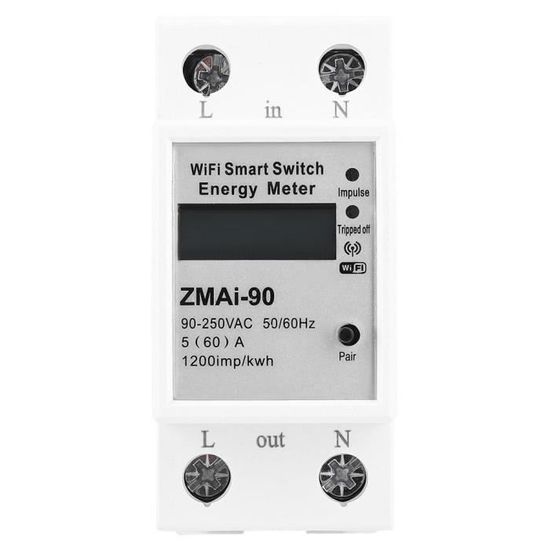

je démarre un nouveau projet de mesure d’énergie dans Jeedom.
L’idée est de partir d’un compteur du commerce comme celui-ci:
D’origine, cet appareil fonctionne avec l’application Android SmartLife et nécessite une connexion au réseau via wifi. Les informations affichées dans l’application sont les suivantes:
  • Tension
  • Courant
  • Puissance
Cet appareil possède également un relais bistable interne d’une capacité de 60A, que l’on peut contrôler à partir de l’application. Ce relais peut être utile dans un scenario de délestage par exemple.
A l’intérieur de ce compteur on trouve une carte contrôleur basée sur le circuit TYWE3S qui est une variante de l’ESP8266 et un circuit spécialisé dans la mesure d’énergie le V9821. quand on compare les possibilités de ce circuit avec les mesures proposées dans l’application SmartLife, on s’aperçoit qu’il manque quelques informations intéressantes comme la puissance apparente, la puissance réactive, la fréquence, et le facteur de puissance. Pour information, il peut être intéressant de connaitre la puissance apparente car c’est celle qui est limitée par le compteur intelligent dans l’installation électrique. Cette puissance exprimée en KVA est celle qui figure dans le contrat de fourniture d’électricité.
Pour ce compteur, il existe déjà un projet basé sur Tasmota et Home Assistant, mais je souhaiterais améliorer la solution en flashant mon propre code sur le TYWE3S en utilisant l’IDE Arduino. Le projet Tasmota+HAss envoie toutes les informations en un seul paquet et les données sont ensuite traitées dans HAss par du code.
Pour mon projet, l’idée est de traiter les données dans le TYWE3S et d’envoyer ces données en MQTT/Wifi vers Jeedom. J’ai déjà utilisé cette méthode pour domotiser ma chaudière fioul et ça fonctionne parfaitement sur un ESP32 (https://community.jeedom.com/t/domotisation-dune-chaudiere-existante/44565).
Coté Jeedom, il faudra juste créer un équipement à partir des plugins MQTT ou JMQTT et c’est très simple.
Pour information, ce compteur d’énergie Wifi se décline également dans la marque eMylo, et Sinotimer, mais à vérifier pour ce dernier. A noter également qu’il existe une version 90A chez eMylo.

comme je n’ai eu aucun retour sur ce projet jusqu’à aujourd’hui, je suis passé à autre chose. Ce sujet n’a pas l’air d’intéresser grand monde.
Néanmoins, j’ai branché le compteur sur mon instalation électrique et j’utilise l’application sur mon smartphone pour réaliser des mesures ponctuelles. Le compteur fonctionne depuis plusieurs mois sans problème.
je trouve que ce type de compteur/relais peut avoir un intérêt dans le cas d’applications de délestage par exemple.
Je relancerai le sujet plus tard peut être si d’autres personnes sont intéressées.
Pour information, j’ai trouvé un site sur lequel une personne a réussi à flasher l’esp du compteur ici. Ce n’ai pas exactement ce que j’avais en tête, mais si ça convient à quelqu’un.
Cdt
