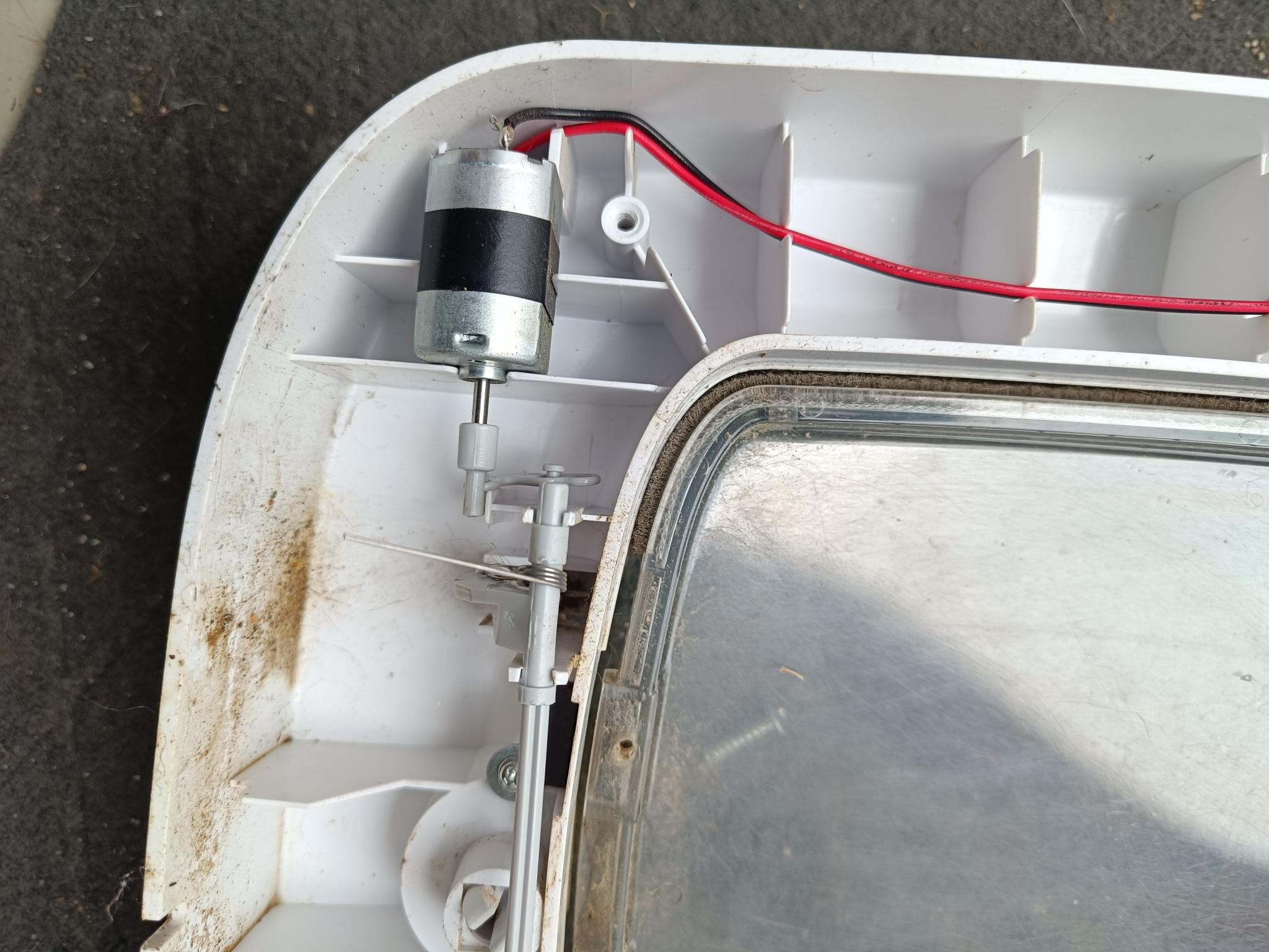

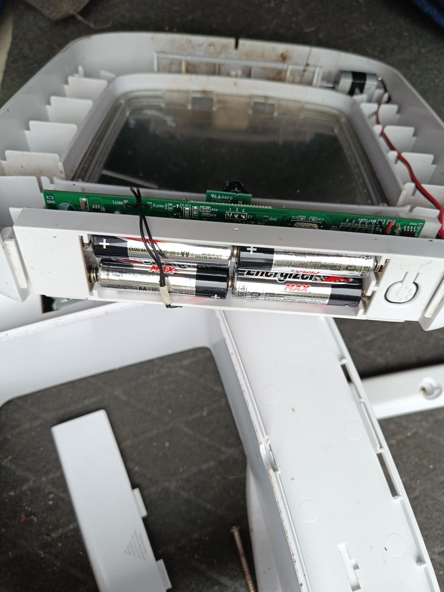

en démontant le cache, j’ai observé une carte électronique reliée à un capteur RFID (pour la reconnaissance de la puce de mon chat), un détecteur de mouvement (pour mettre en fonction le lecteur RFID) et un petit moteur électrique pour déverrouiller la trappe.
je voudrais récupérer l’information du déverrouillage de la trappe (alimentation du moteur)
