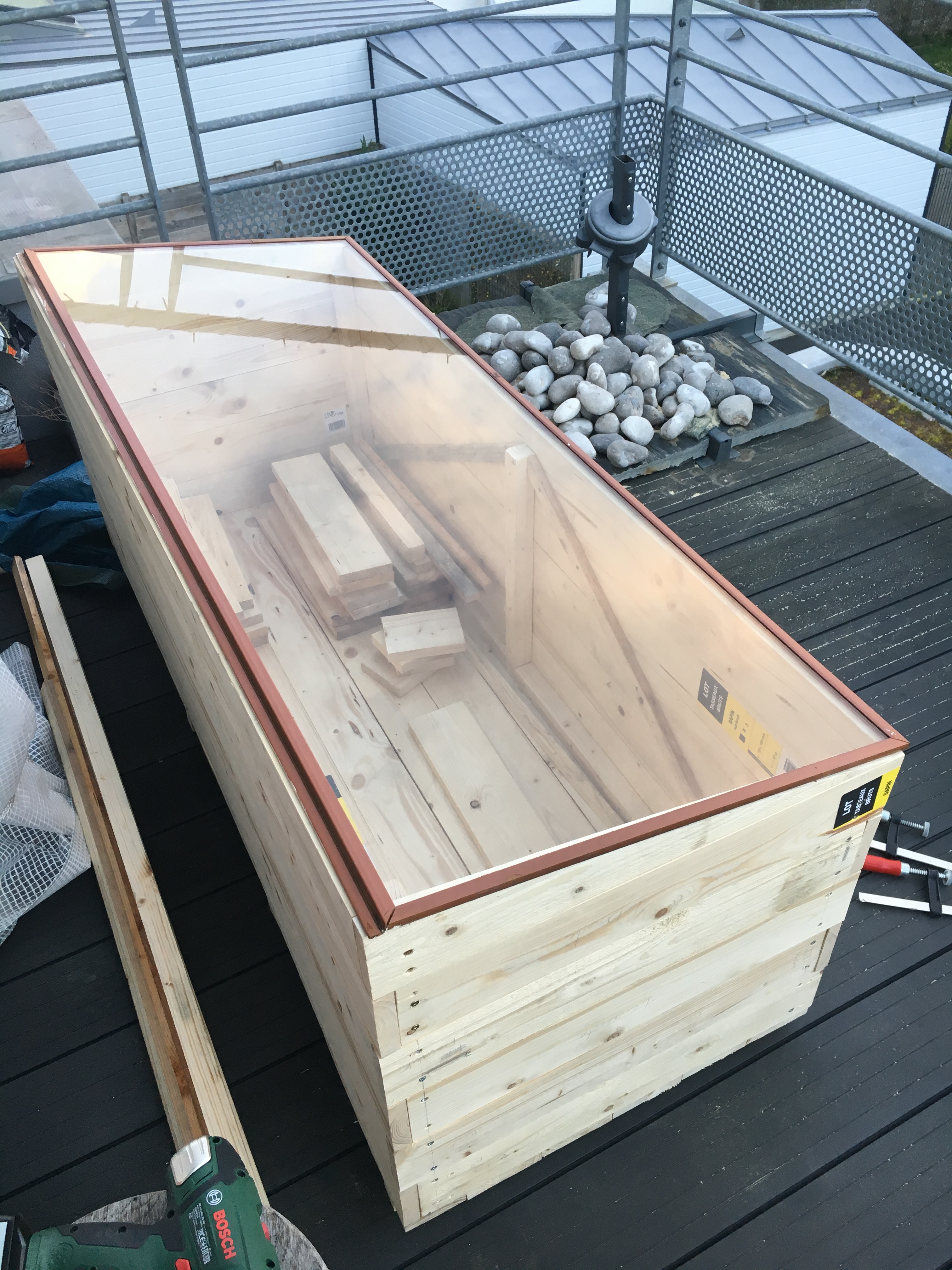

Le contexte est le suivant : Je vis dans un appartement avec une terrasse. Ayant aussi un petit potager j’essaye de faire mes semis. J’ai donc l’an dernier construit une serre en bois avec un châssis fixe vitré sur le dessus.
Voici la bête :
J’ai actuellement une sonde de température et de luminosité à l’intérieur de la serre et c’est tout.
L’ouverture, l’arrosage et l’ombrage sont des tâches que je réalise manuellement.
