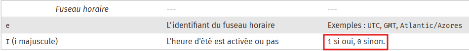

Pour répondre à l’exercice, je crois que je tenterais d’utiliser date('I') qui doit renvoyer 1 quand c’est l’heure d’été.
Tu veux que ton heure de référence soit à 6h, et c’est le cas actuellement. En été on recule d’une heure donc en été il sera 5h.
En été on avance d’une heure donc 7h en été sera équivalent à 6h en hiver
Si tu fais tourner un scénario à 6h tout le temps tu pourrais vérifier le retour de date('I')
  • S’il vaut 0, c’est l’hiver, les actions doivent s’exécuter tout de suite
  • S’il vaut 1, c’est l’été du coup à 6h en été c’est trop tôt (5h hiver), il faut attendre 7h donc une heure de plus avant d’exécuter les actions.

Merci. Le retour de date(‹ I ›) me donne 0. Je n’ai plus qu’à attendre dimanche matin pour confirmer. Et le SI date(‹ I ›) … est simple et me convient parfaitement.
date('I') sera égal à 1. Pas besoin de confirmation. La doc PHP
