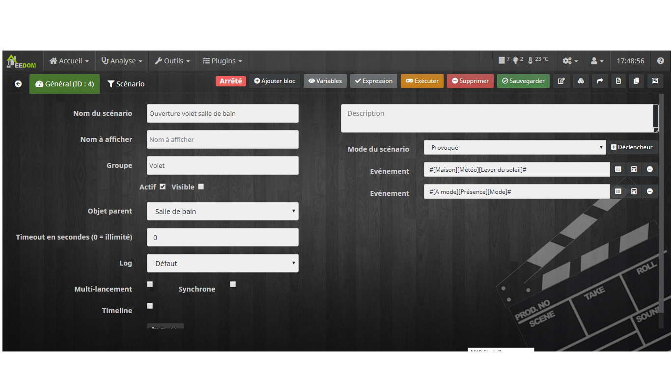

je viens vers vous car je veux faire un scenario pour lever et descendre mes volets en fonction du jour et du levé du soleil / coucher du soleil

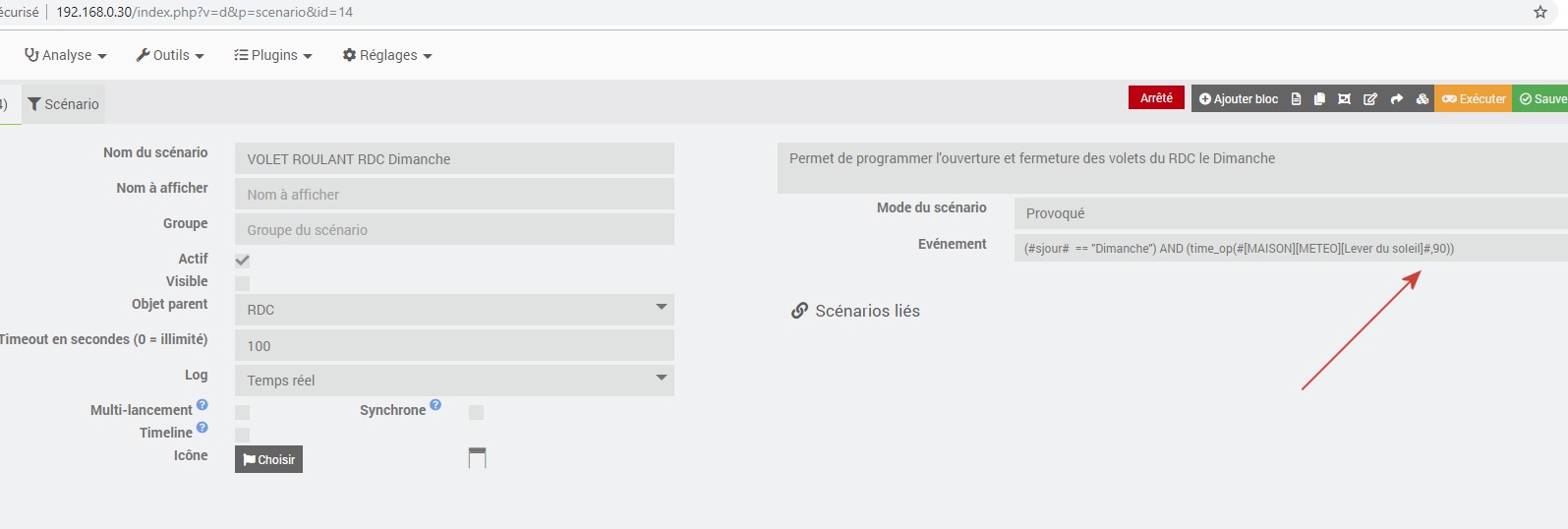

j’ai fait un scenario par jour avec un declencheur avec
(#sjour# == « Dimanche ») AND (time_op(#[MAISON][METEO][Lever du soleil]#,90))
Pour moi cela devrait se declencher le dimanche 90 min apres le lever du soleil
Hors cela se declenche le dimanche à l’heure du lever du soleil (cela ne prends pas en compte les 90 min)

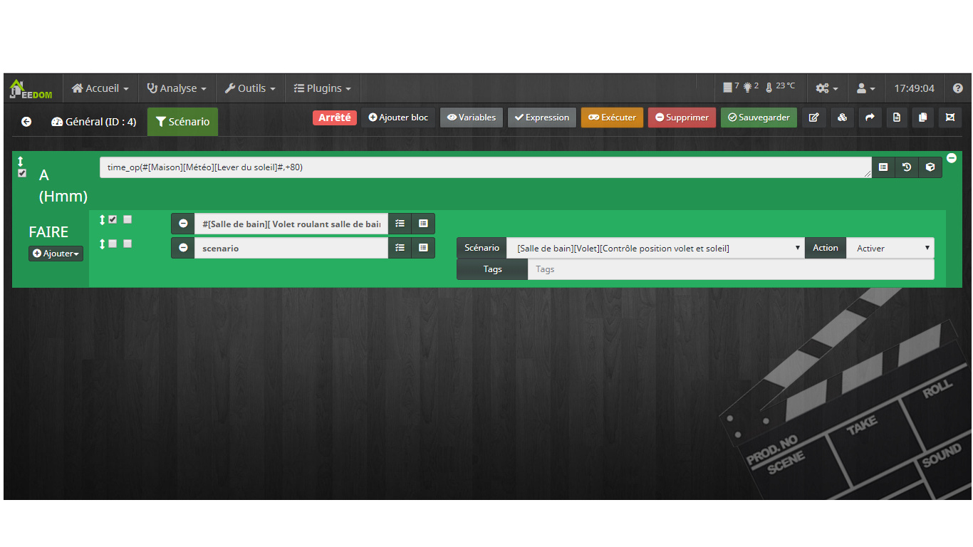

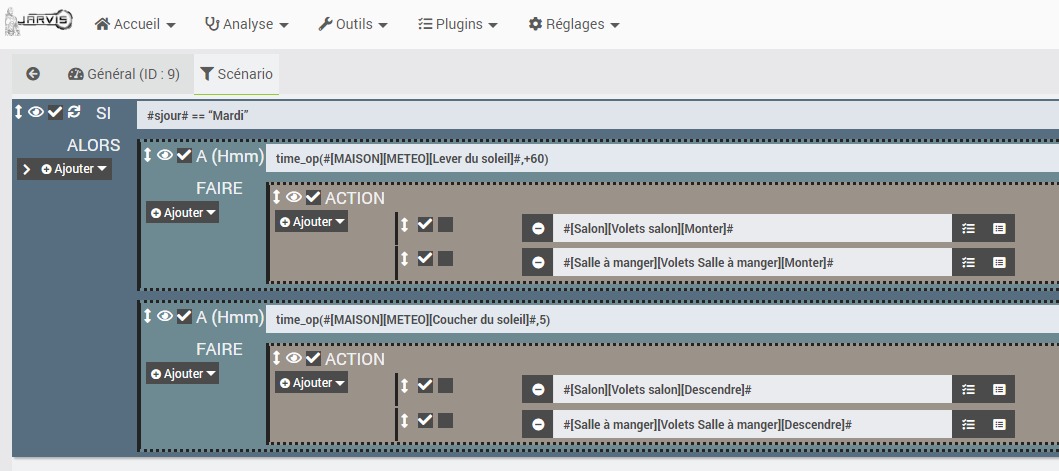

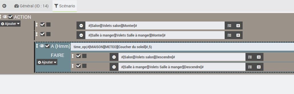

pourtant cette meme formule fonctionne dans la seconde pieces jointes lors de la remonté du volet (directement dans le scenario)
Est ce que jeedom ne prends pas cette fonctionnalité à ce niveau ?
Y a t’il une autre solution ?
Ps : aujourdhui , levé du soleil : 8h35 , coucher du soleil : 16h43
On voit bien dans les logs ci dessous que mes volets se sont ouvert à 8h35

Dans un déclencheur, tout est interprété comme des booleens, en mettant cette instruction comme déclencheur
c’est comme si tu n’avais rien mis, car elle calcule une date heure, elle ne sera jamais égale à 0, donc elle sera toujours vrai : tu peux enlever cette clause qui ne sert à rien, je pense
déclencheur:
#sjour# == “Dimanche” AND (#time# >(time_op(#[MAISON][METEO][Lever du soleil]#,90))

Voilà comment j’ai fait mon scénario et c’est le plus simple de tous mes scénario volet cela fait deux ans qu’il fonctionne .
#sjour# == “Dimanche” AND (#time# == (time_op(#[MAISON][METEO][Lever du soleil]#,+90))

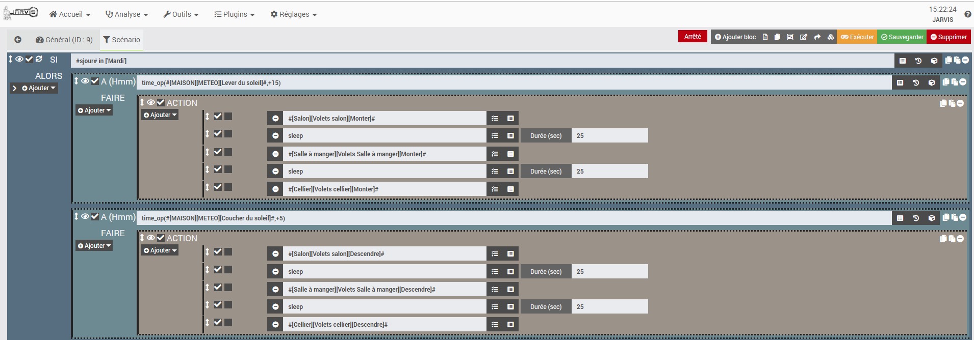

cela fonctionne correctement dorenavant

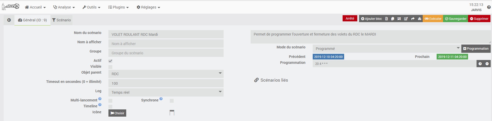

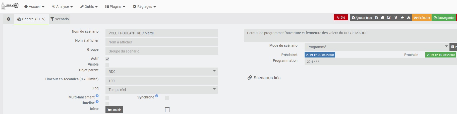

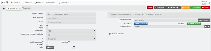

voici finalement pour ce qui souhaitent faire pareil le scenario qui fonctionne
un scenario / jours permettant d’effectuer le lever des volets 15 min plus tard que le lever du soleil
C’est violent 25s de pause :crazy_face:
cela permet d’espacer le levé des volets et d’avoir l’impression vu de l’exterieur de la maison qu’il s’agit d’un humain qui ouvre les volets … :wink:
c’est peux etre un peu beaucoup en effet …
