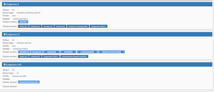

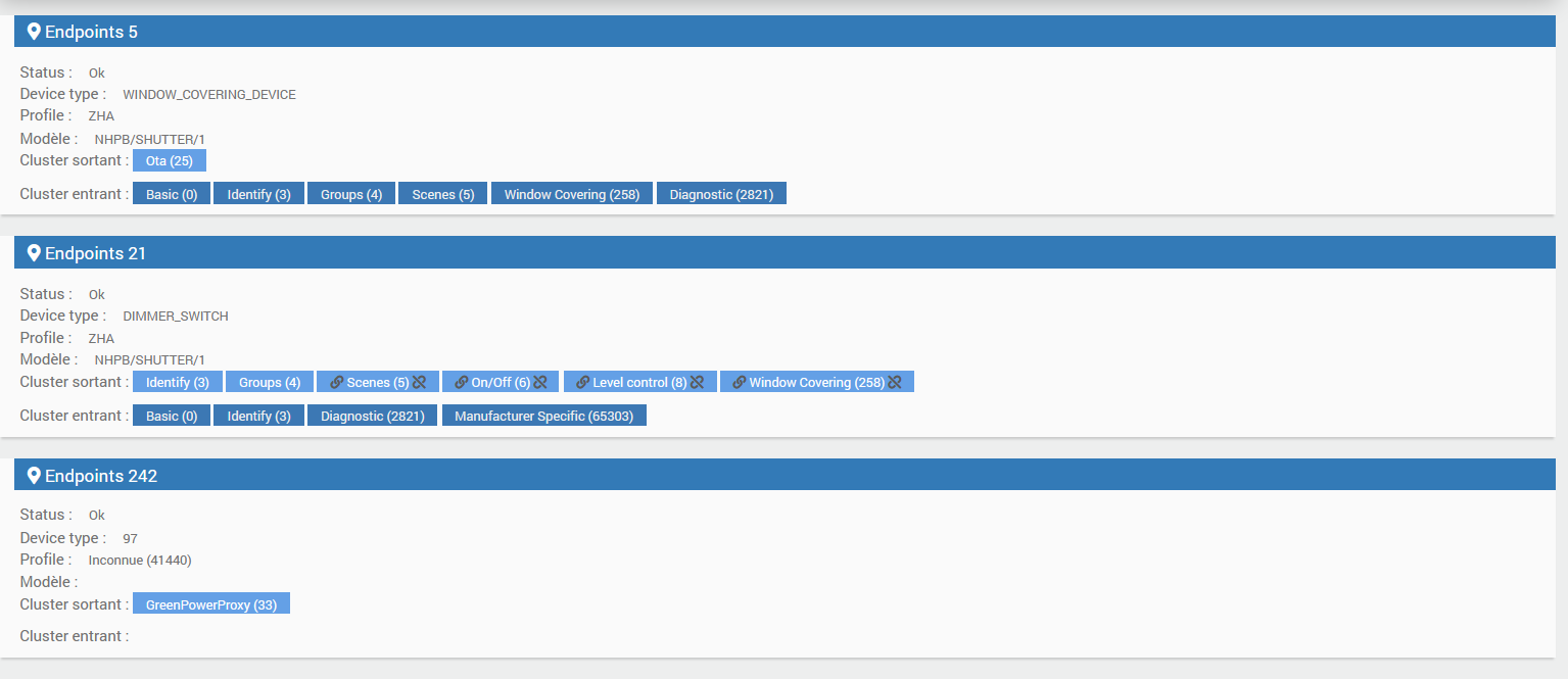

J’ai un peu plus regardé et voici la config
Est ce qu’en envoyant une action sur endpoints 242 cela peux allumer ou éteindre la led?
