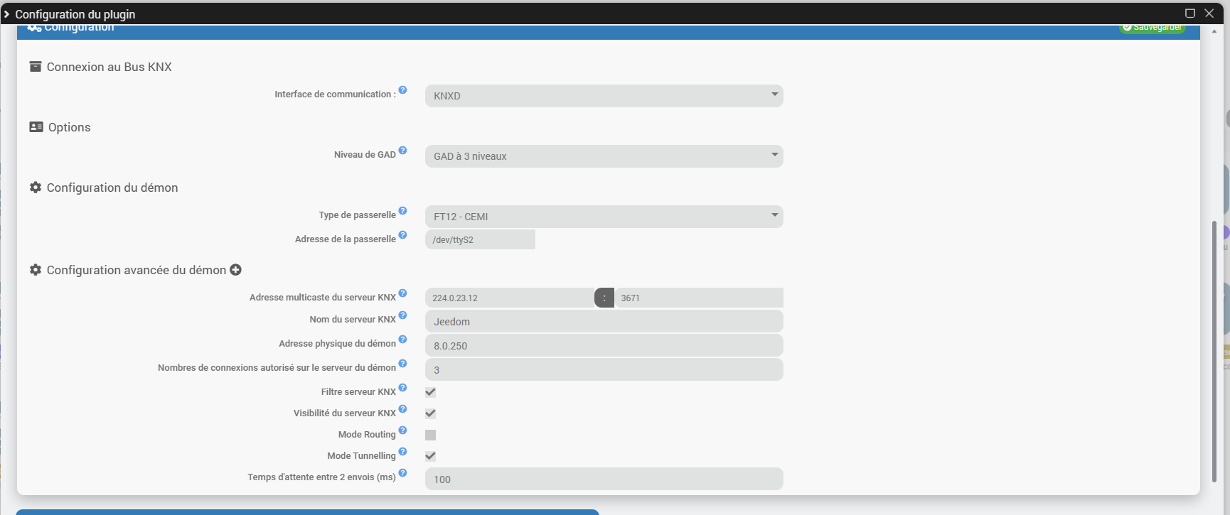

J’essaye d’utiliser une Jeedom KNX Pro comme interface KNX/IP pour la programmation d’équipements KNX en local mais cela ne semble pas fonctionner. Y a t il une configuration particulière à faire ?
Merci et bonne journée,
Zoé

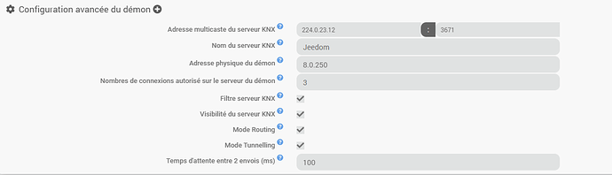

La seule configuration ou je suis parvenue a programmer c’est en activant le mode routing de Jeedom.
ok par contre cela route tous les message sans filtrer, c’est dommage et pas très sécurisé… impossible de créer un tunnel via la Jeedom avec le mode tunneling ?
Zoé

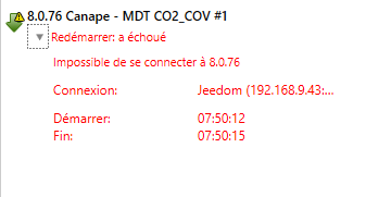

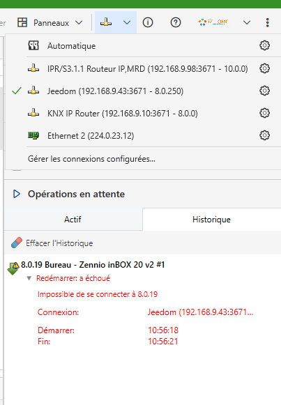

Bonjour, j’ai configuré en routing pour tester et c’est un échec… une idée ? Merci
Capture d’écran 2024-07-11 075142
Bonjour @zoecoquard
tu as reussi depuis a télécharger sur ETS via la box jeedom ?
Non pas encore…
