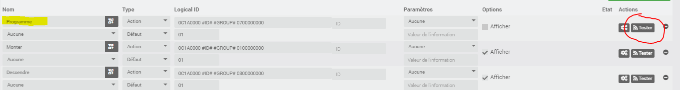

Je n’ai jamais essayé dans ce sens là, mais je dirais pourquoi pas.
Essayer d’activer le bouton « programme » en appuyant sur « TESTER » au niveau de la commande du RFXCom, puis tenter d’appairer la nouvelle télécommande.
comme dit @dan_73 si en appuyant sur tester ton volet monte puis descend (ou l’inverse je ne sais plus) alors il est en attente d’appairage
