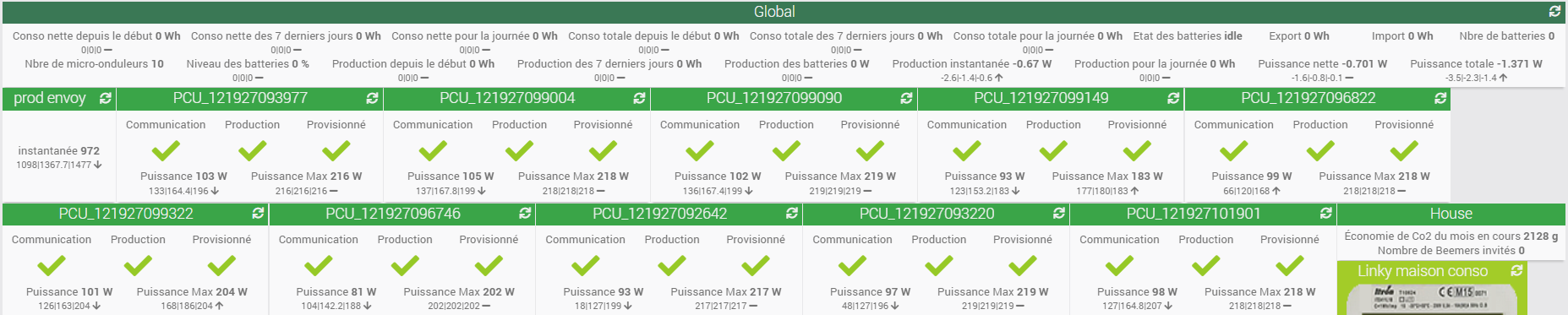

on vient de me changer ma passerelle envoy standards par une metered sans les pinces ampèremétrique.
j’ai donc refait tout le paramètrage du plugin en version v7.(Version logicielle
D7.6.168 (f1975b))
j’ai bien une remontée d’info mais bizarre; le peu de données affichées sont négative ou a 0: la prod instantanée par exemple est fausse et négative;

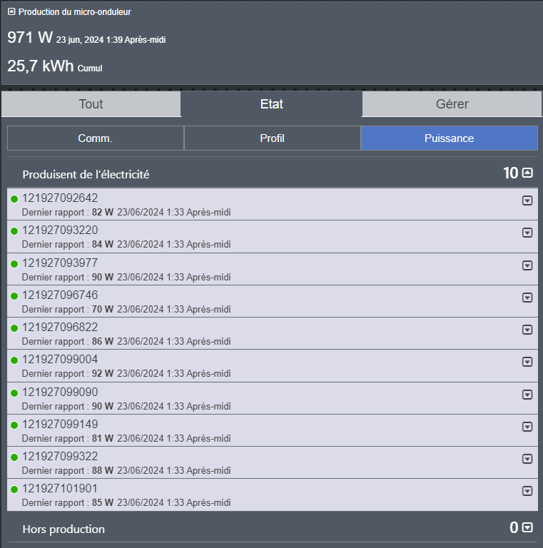

j’ai fait un virtuel de la somme des puissances des 10 micro onduleurs, la valeur correspond bien à ma valeur vu sur envoy en direct et à la valeur « wNow » du log mais pas à la valeur « pwNow » de « Production instantanée » dans l’équipement global.

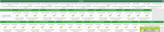

_ la « Production pour la journée », la « Production des 7 derniers jours », la « Production depuis le début » restent toutes à 0
_ la valeur « wNow » et « whLifetime » du log correspondent bien aux valeurs vu sur envoy en direct (sachant à priori que whLifetime correspond à la production total depuis le lancement de l’envoy soit vendredi 21, donc au pire devrais incrémenter la « Production depuis le début »).
Du coup je ne comprend pas pourquoi les valeurs ne se remplissent pas correctement ni pourquoi elle sont négative.
enfin, peut on recupérer la valeur de production instantanée correct « wNow », j’ai essayé de rajouter une ligne commandes dans le global mais bien sur celle ci n’est pas incrémenté…
Le probleme pourrait il venir du fait qu’il n’y a pas de pinces?
