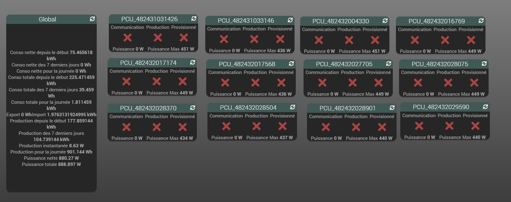

Bonjour, j’ai acheté le plugin officiel qui fonctionne très bien
Il y a juste un truc bizarre
La nuit j’ai une production instantanée de 9KWh alors que mes 12 panneaux produisent bien 0
Pas très dérangeant et pas sur que ça vienne du plugin mais est-il possible que je corrige ça ?
C’est une production instantanée d’environ 9 W, par 9 kWh, c’est plus vraiment la même chose.
C’est pas vraiment anormal et il n’y a pas grand chose à faire, cette partie là est mesuré par le tore qui entoure la phase.
La nuit il n’y a plus de production mais certains éléments du tableau photovoltaïque ont besoin d’énergie et du coup tirent un peu de courant. Ce qui est curieux c’est qu’en principe c’est plutôt une production légèrement négative mais bon …
Peut-être un « mauvais » calibrage de cette pince ampèremétrique dès le départ aussi.
Merci pour ta réponse
Je vais laisser comme ça
