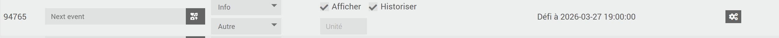

Dans la continuité de ma précédente demande et suite à la grande réactivité du dev, me revoila avec une nouvelle demande !
Serait il possible d’avoir un info dans combien de minutes est le prochain event ?
Une variante pourrait être d’avoir To Go qui passe d’un binaire à un numérique avec le temps avant le prochain évènement.
Merci d’avance
La commande Next de l’évent te donne le timestamp du prochain event donc tu peux calculer via un scenario
est ce que tu peux dire en décortiquant la chaine résultat ?

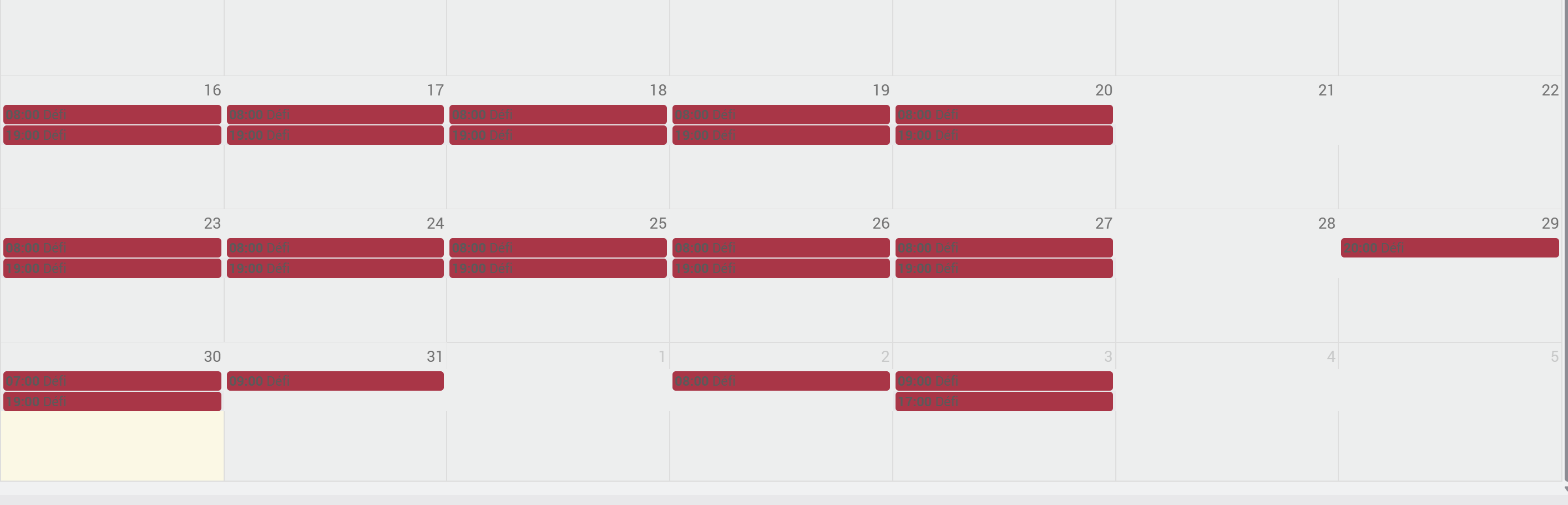

oui un agenda ICS que j’alimente sur mon outlook en fonction des défis qui apparaissent chez Libertywatt
La il faut juste que tu crées un evenemnt « Défi » dans le plugin , tu le lies à ton agenda.
tu ajoutes 1 dans le champs heure
les actions en dessous et c’est tout . Rien à modifier du coté de ton agenda
