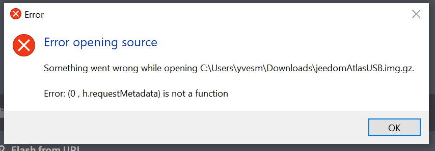

J’applique la procédure recovery pour une atlas
j’ai récupéré le fichier jeedomAtlasUSB.img.gz
j’ai ouvert le logiciel belenahetcher
je sélectionne le fichier
j’ai ce message d’erreur:
que faire?

La télécharger de nouveau et tenter une nouvelle fois la gravure.
3 fois c’est suffisant, vous n’avez rien à me proposer.
je suis sous window 10
explication etcher de l’erreur?
Votre clé USB est trop petite (d’après cette log).
sauf que l’on sélectionne la clé après avoir chargé le fichier du PC sur etcher, l’erreur se fait au moment du chargement dans etcher c’est lui qui décompresse?
Bonjour tout d’abord (c’est la base),
Executer Etcher en tant qu’administrateur (clic droit sur le raccourci).
Mon bonjour du matin :smirk:
Bingo, merci Madcow

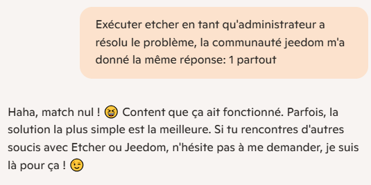

Message joint: ce matin j’ai fait la demande à copilot l’IA microsoft, la réponse m’a été proposée en n°1, copilot ne manque pas d’humour :grinning:
je n’oublie pas que cela a été possible grâce à des personnes comme vous.
Peut-être il y a une morale dans l’histoire? :thinking:
