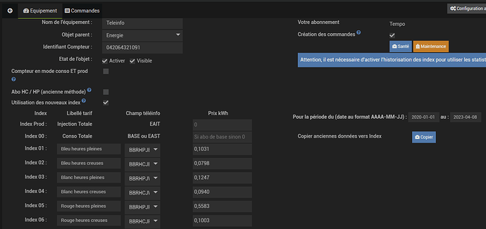

Comme beaucoup de personnes, je me suis decider a passer de HP/HC a Tempo.
Le tempo a pris effet cette nuit.
Je voulais savoir quelle etait la bonne procédure pour faire la bascule entre HPHC et Tempo sans mettre le bazar dans le plugin.
Pour l’instant je viens de cocher " création de commande" et changer les tarifs.
salut @stouph19 , rassures toi tant que tes données sont enregistrées dans la base de données tu ne risques pas de faire des choses irrémédiables. Tout peu se rattraper.
Pour répondre plus précisément à ta question ce que tu nous montres est correct. Il faut aussi penser à historiser ces commandes si jamais elles n’y sont pas + tout ce qui s’appelle index de 00 à 06.
Normalement la création des commandes a dû passer et tu devrais pouvoir le décocher maintenant.
Si tu veux conserver à part les index HP et HC que tu avais avant tu peux les mettre sur les index09 et 10 par exemple et faire une recopie des anciennes données (bouton bleu à droite) sur la période que tu souhaites

Je n’ai pas les mêmes tarifs que toi, tu les as mis en hors taxes?

Pour les tarifs je les avais mis en HT :woozy_face: mais j’ai rectifié.

L’index 00 (conso global) je n’ai pas a y toucher ? car j’ai voulu l’historiser mais je ne le trouve pas .
J’ai aussi remis mes anciens index HP/HC en index 7 et 8 .cela veux dire que ça continuera a fonctionner ( comme ci j’avais 2 contrats) et que ça va me permettre de comparer ces deux contrat ( HP/HC et tempo) ?

Tu ne trouves pas l’index00? Il devrait normalement, comme pour tous les autres index, y avoir stat_today_index00, stat_yesterday_index00, …

Ca doit etre ça l’index 00 (j’ai renommer les noms des commandes dans la colonne de gauche):
