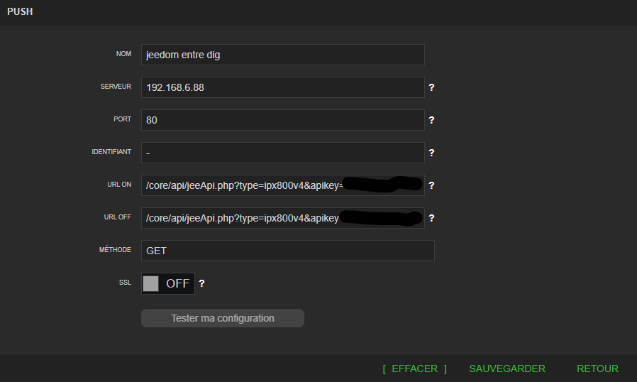

bonjour a tous, ca fait des années que je possède une box DIY jeedom et 2 ipx 800, jusqu’à présent j’interrogé fréquemment les ipx via jeedom pour remonté les info (les actions étant programmé sur l’ipx je n’avais pas forcement besoin des remonté instantané), mais ca a atteint ces limites avec la mise en place de nouveau interrupteur récemment sur lesquels j’ai besoin de remonté en direct.
je me suis donc pencher sur la configuration des push de l’ipx800 v4 vers jeedom et la c’est la cata…
j’ai suivi une tonne de sujet tout essayé mais je bloque ca ne veut pas fonctionner.
alors pour recap un peu ma configuration :
IP Jeedom 192.168.6.88
IP IPX 192.168.6.87
config coté IPX :
j’ai bien fait mon scenario avec entré digital de test et push

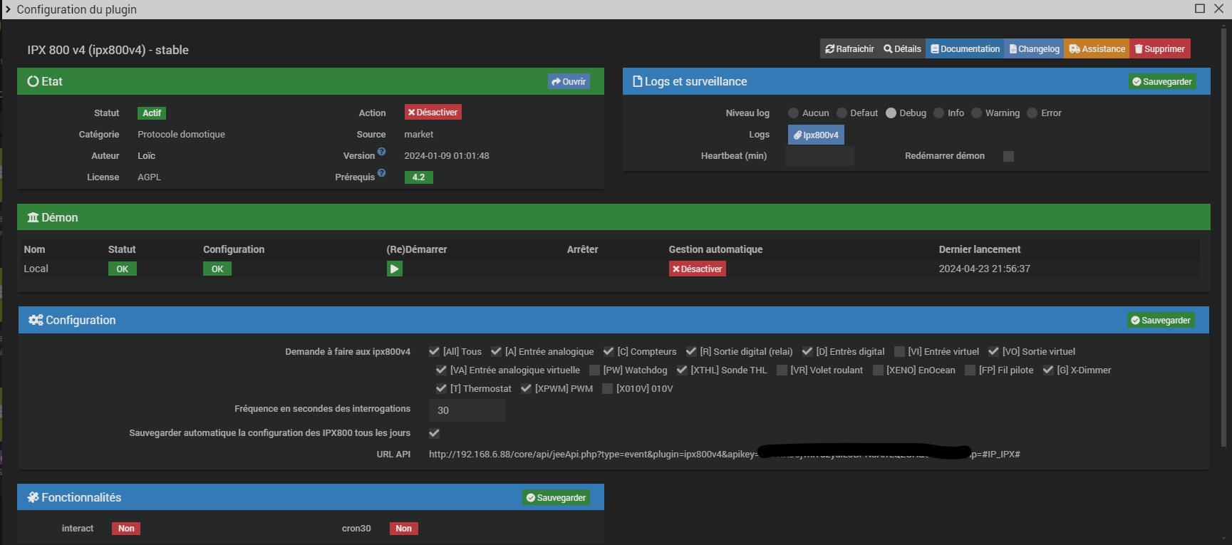

Coté Jeedom
coté IPX j’ai essayé avec identifiant et sans, que j’appuie sur tester ma configuration ou que j’appui sur un inter relié a un event rien dans les log coté jeedom, et pas de mise a jour de l’inter créé dans jeedom associé a ma commande, il ne ce mais a jour que au bout de 30 secondes du au fréquence d’interrogation.
bref si quelqu’un a une idée ou voit une boulette dans ma config je suis preneur, merci d’avance
s’il vous manque des infos n’hésiter pas.
Dans ma config du push coté IPX, j’ai:
/core/api/jeeApi.php?plugin=ipx800v4&type=ipx800v4&apikey=xxxx
et un identifiant sous la forme ID:password
Ca tourne comme cela depuis des mois…
bonjour, et merci pour la réponse,
identifiant ce sont identifiant et mot de passe jeeodom ?
si je peut te demandé un service si tu appuis sur tester ma configuration coté ipx tu a des log qui remonte dans jeedom ?
j’ai modifier le push comme ceci est j’ai des remonté de log, je test un petit peut plus ce soir
/core/api/jeeApi.php?plugin=ipx800v4&type=event&apikey=xxx&typeData=D&data=D
merci
au final je suis passé avec cette commande pour les entrées digital, sans identifiant et ca fonctionne
/core/api/jeeApi.php?plugin=ipx800v4&type=event&apikey=XXXX&typeData=allD&data=$D
