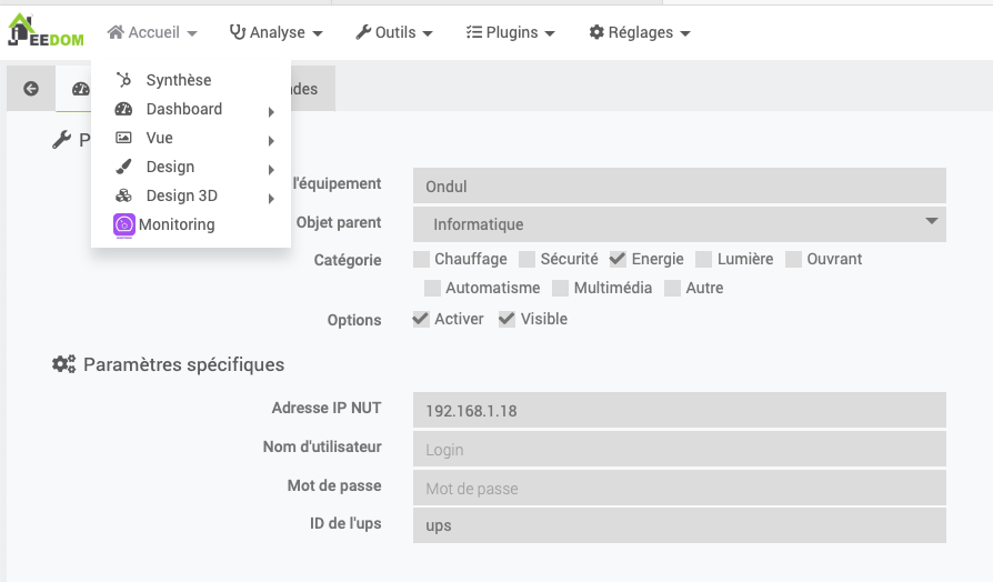

Qu’entendez-vous par configurer un utilisateur et un mot de passe?
on peut en mettre coté Jeedom (mais lequel?), mais coté NAS Synology on ne peut pas en mettre sur le serveur UPS (ou alors j’ai raté quelque chose)
Mon ancienne domotique Domoticz se connectait au serveur UPS Synology sans authentification
Effectivement il y a pas de nom et mdp à mettre pour contacter l’onduleur qui est Connecté sur le Synology. Synology autorise de voir le statut de l’onduleur par ip
J’ai effectivement lu cela dans la doc du plugins. qui précisait ‹ monuser › et ‹ secret › pour l’authentification.

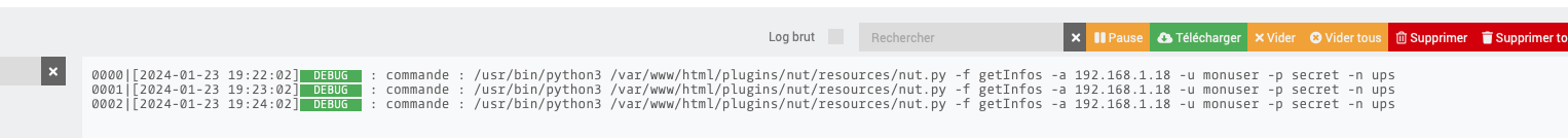

Présenté comme cela entre quote c’est plus qu’ambiguë, mais j’avais testé en mettant littéralement monuser et secret mais également en mettant mon code utilisateur et mot de passe Jeedon et aussi mes identifiants Synology.
Aucune de ces trois solutions ne fonctionne.
