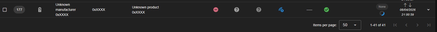

Page de l’interface zwave js

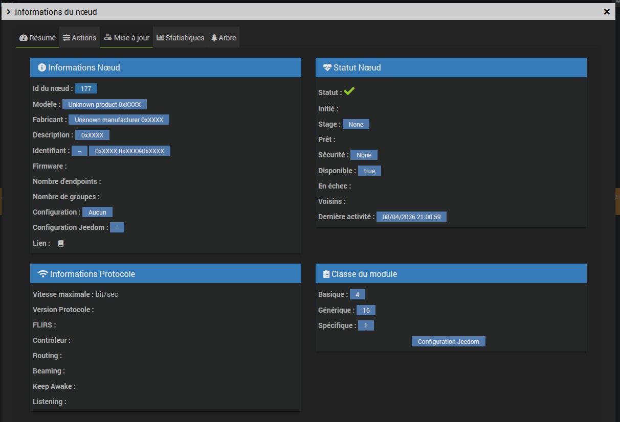

Page de l’équipement

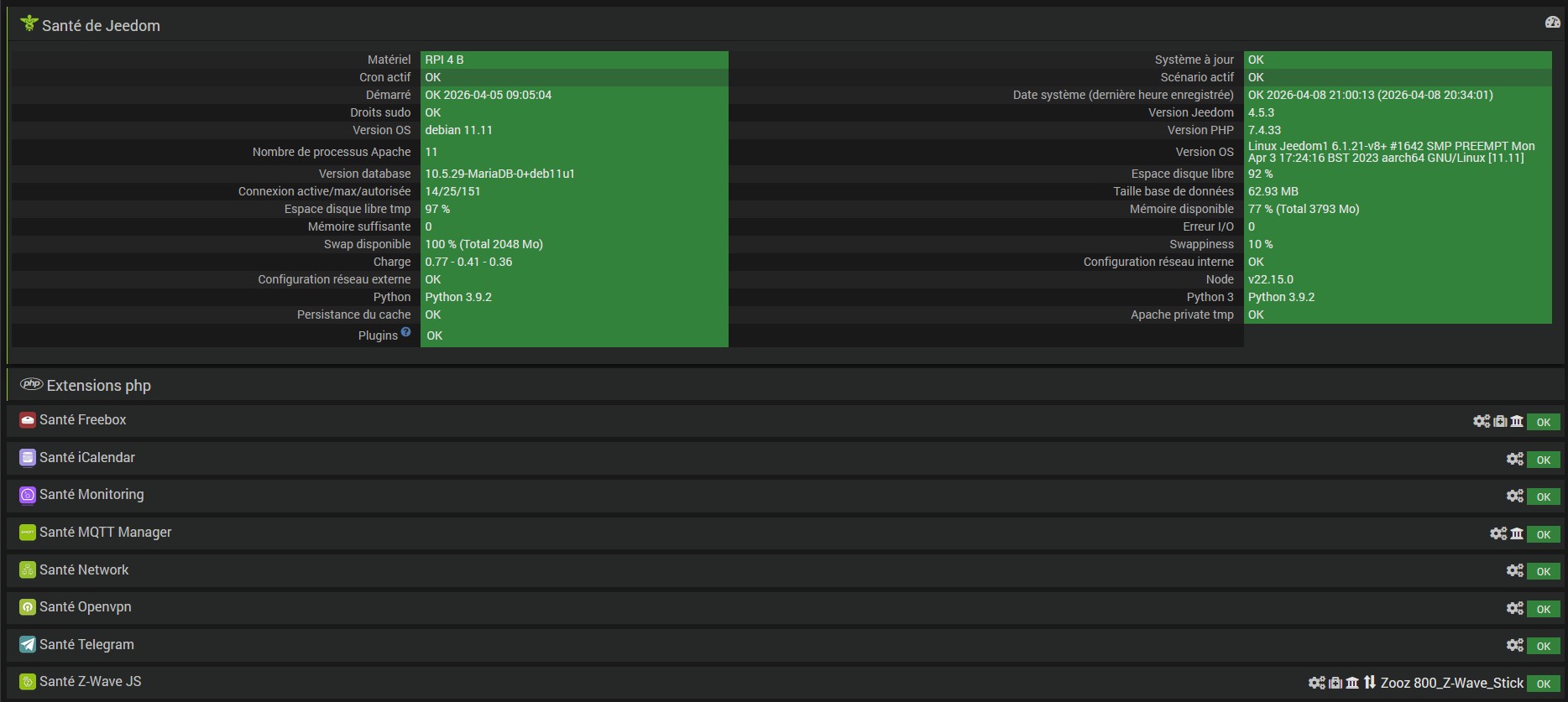

Page sante de Jeedom
Core : 4.5.3 (master)
DNS Jeedom : oui
Plugin : Z-Wave JS
Version : 2026-04-01 01:03:16 (stable)
Statut Démon : Démarré - (2026-04-05 09:05:28)
Santé
🟢 Matériel : RPI 4 B
🟢 Système à jour : OK
🟢 Cron actif : OK
🟢 Scénario actif : OK
🟢 Démarré : OK 2026-04-05 09:05:04
🟢 Date système (dernière heure enregistrée) : OK 2026-04-08 20:54:25 (2026-04-08 20:34:01)
🟢 Droits sudo : OK
🟢 Version Jeedom : 4.5.3
🟢 Version OS : debian 11.11
🟢 Version PHP : 7.4.33
🟢 Nombre de processus Apache : 11
🟢 Version OS : Linux Jeedom1 6.1.21-v8+ #1642 SMP PREEMPT Mon Apr  3 17:24:16 BST 2023 aarch64 GNU/Linux  [11.11]
🟢 Version database : 10.5.29-MariaDB-0+deb11u1
🟢 Espace disque libre : 92 %
🟢 Connexion active/max/autorisée : 10/25/151
🟢 Taille base de données : 62.93 MB
🟢 Espace disque libre tmp : 97 %
🟢 Mémoire disponible : 79 % (Total 3793 Mo)
🟢 Mémoire suffisante : 0
🟢 Erreur I/O : 0
🟢 Swap disponible : 100 % (Total 2048 Mo)
🟢 Swappiness : 10 %
🟢 Charge : 0.63 - 0.47 - 0.38
🟢 Configuration réseau interne : OK
🟢 Configuration réseau externe : OK
🟢 Node : v22.15.0
🟢 Python : Python 3.9.2
🟢 Python 3 : Python 3.9.2
🟢 Persistance du cache : OK
🟢 Apache private tmp : OK
Visiblement le module est inclus mais non reconnu. Ne sachant pas quel est le module, je commencerai par réinterviewer le noeux en rapprochant le module si possible du contrôleur. Si c’est un module sur pile, essayer de le réveiller.
Lydie.
merci pour votre réponse.
Le module est un aeotec Smart switch 7 branché sur courant. Il est placé à 10cm du contrôleur.
pas d’amélioration après ré interview du nœud.
Exclure le nœud et l’inclure de nouveau.
Si NOK : exclure, reset du module puis inclusion.
