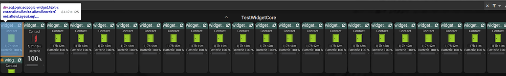

c’est quand même bizarre, faudrait regarder en console de dev combien tu as en width sur ta plus petite tuile.

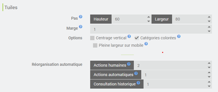

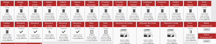

Bon alors voila :
Et la config :
Comme dit @Phpvarious tu n’as que 9 tuile par ligne et tu devrais en avoir le double au moins
1980px/ 80px = 24 avec l’espacement entre les tuiles un peu moins.
Donc il faut voir d’où vient ton soucis.
comme on peut le voir cet exemple, 80px c’est déjà très limite pour afficher une info et dans la majorité des cas vous êtes obligé de passer sur le pas suivant 160px.
Je suis sur qu’avec un min de (110 ou 120) comme taille de commande on aurait moins de soucis.
C’est peut être un bug, vu le nombre de gens qui ont le même rendu trop grand avec une taille de 60x80, alors que manifestement c’est pas ça qui est pris dans la page
Ca expliquerait ce malentendu depuis 3 jours …
Parce qu’en effet 60x80px sur 1920x1080 c’est pas très grand …

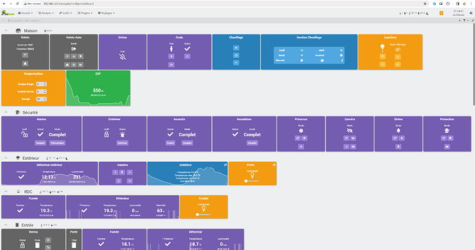

Peux tu fournir un visuel de ce qui te pose problème (idéalement 4.3 vs 4.4)

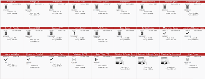

Bon je remet les images envoyées plus haut :
4.3 = nickel :
4.4 …

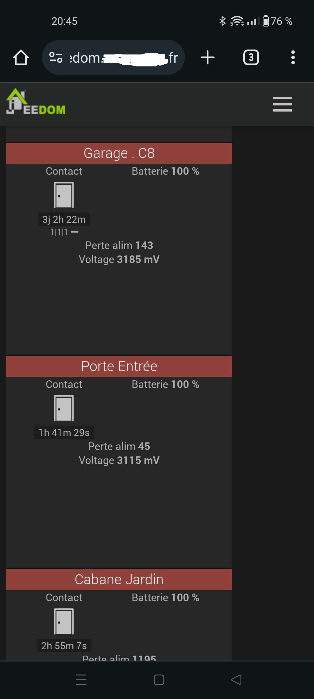

Et pareil sur le dashboard mobile : grandes tuiles, du coup tout sur une colonne (195 equipements … : inutilisable) alors qu’avant c’était en 2 colonnes

en 4.4 si tu les édites et redimensionne une par une ça donne quoi ?
La taille présentée est le minimum, pas redimensionnable en dessous

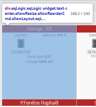

c’est surprenant puisque le minimum en hauteur (60) est inférieur au min en largeur (80).
Or sur ton screen la hauteur semble supérieure à la largeur, je me trompe ?

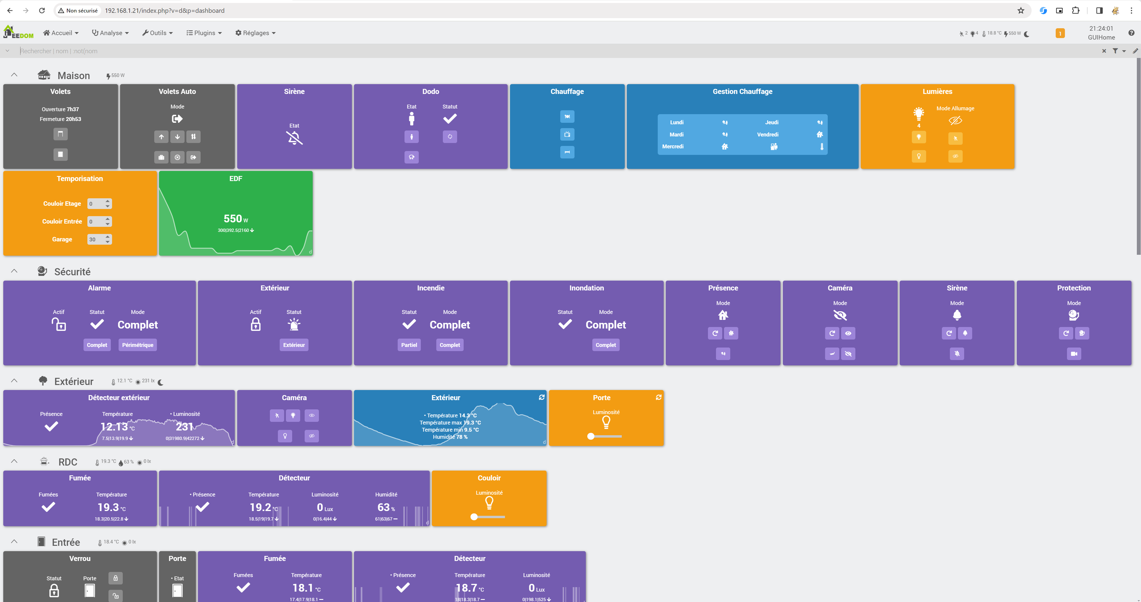

Rien à voir avec le fil du post, cependant, comment as-tu fait pour colorer les tuiles en 4.4.2 ?
Merci d’avance pour ton aide.
Matthieu
C’est un petit exercice personnel que j’ai fait en travail préparatoire de la 4.4, quand j’ai vu que le thème Legacy n’allait pas être porté dans un version « Colourful » ou quelque chose dans le genre.
J’ai extrait le CSS Legacy, et j’ai identifié les différents endroits ou je pouvais ré-appliquer le thème des looks similaires.
Je sais qu’il y a pas mal d’intéressés, beaucoup de monde m’a demandé à la sortie de ma vidéo et je l’évoquerai surement, ici ou ailleurs, à moins que quelqu’un ne le fasse d’ici là.
Mais c’est très expérimental pour le moment et j’attends de voir les dernières adaptations 4.4 avant de considérer que c’est bon.
Les CSS jeedom me semblent un peu complexes de base (les thèmes officiels), c’est assez compliqué de venir surcharger efficacement ce qu’on veut sans que ça ne devienne vite le bazar, il y a déjà des important partout.
Mais ça reste possible …
J’aimais bien aussi le thème legacy, n’hésite pas à partager dès que tu sens que c’est partageable :slight_smile:
