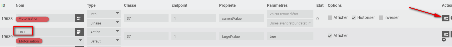

Depuis ma migration sur JS mon portail ou garage quand j’appuie sur on-1 il s’ouvre mais pour refermé il faut que je fasse off et après on.
comment réglé ça ?
les deux module FGS224
merci

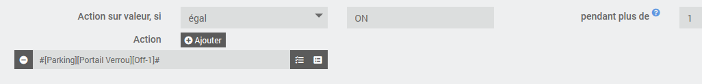

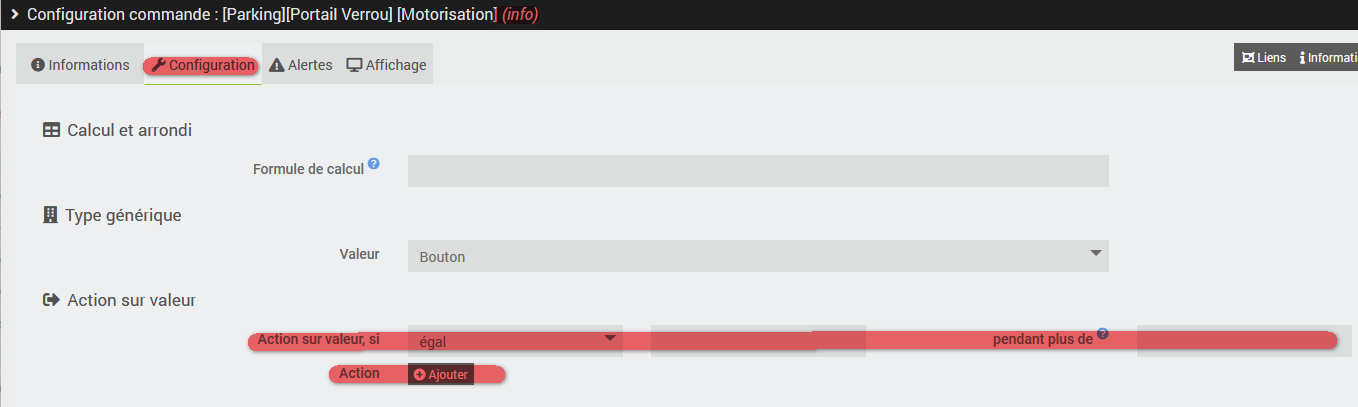

Dans les param de la commande info associée au ON-1, onglet configuration, tu peux ajouter une action sur valeur
si #[commande etat]#==ON plus de x min(laisser vide pour action immédiate)
action>> OFF
exemple
Au top ça fonctionne
merci a tous

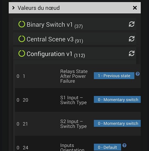

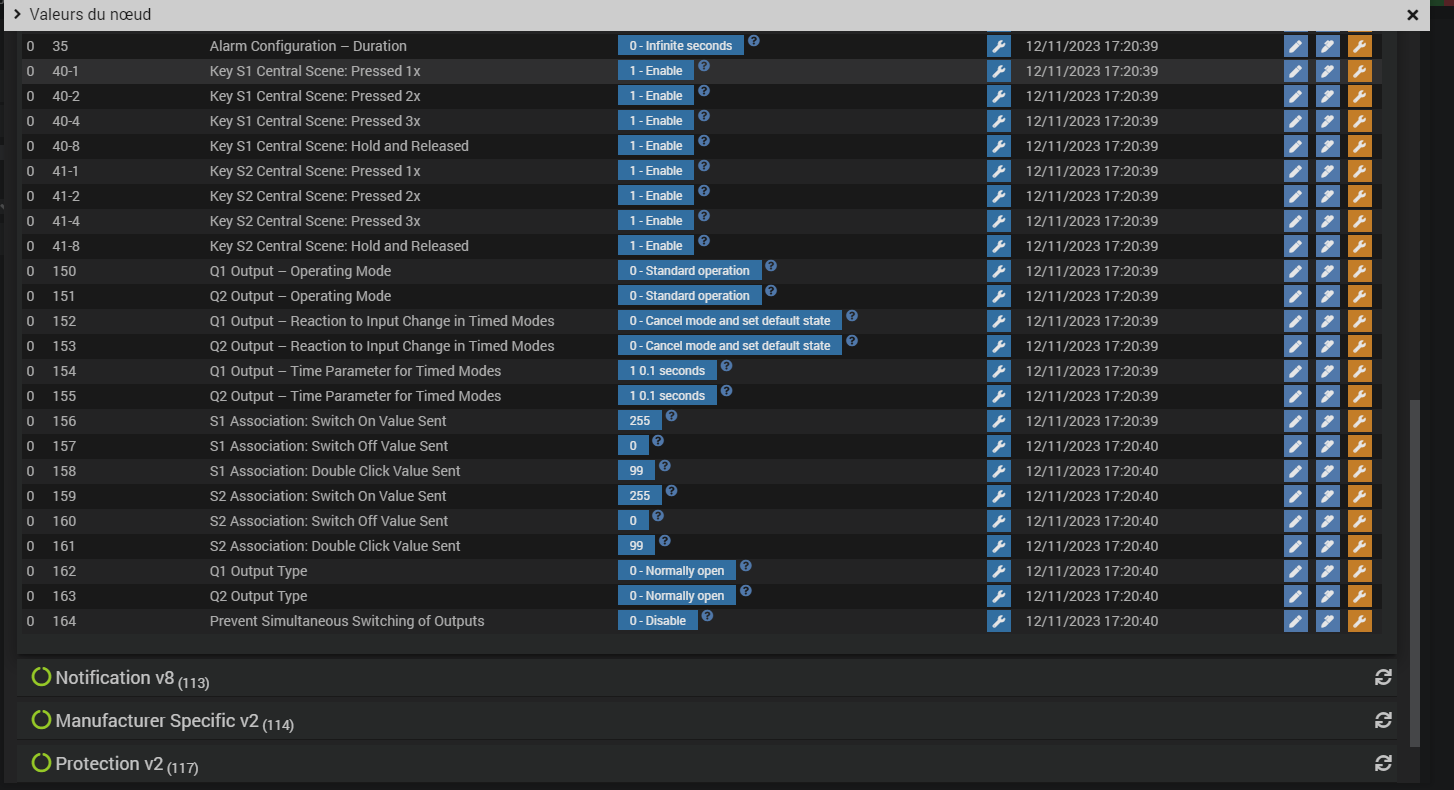

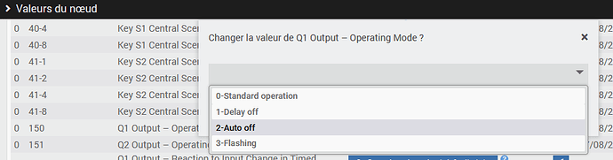

Est-ce qu’il ne serait pas mieux de régler le paramètre 150 en « Auto-Off » avec un délai de 1 ou 2 s pour que la sortie 1 fonctionne en impulsion ?
