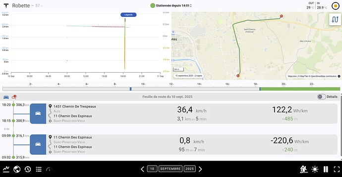

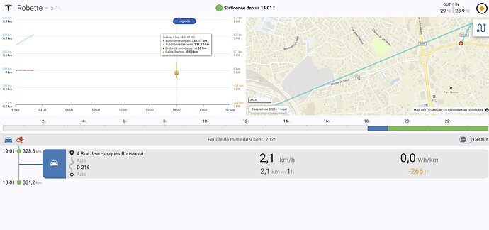

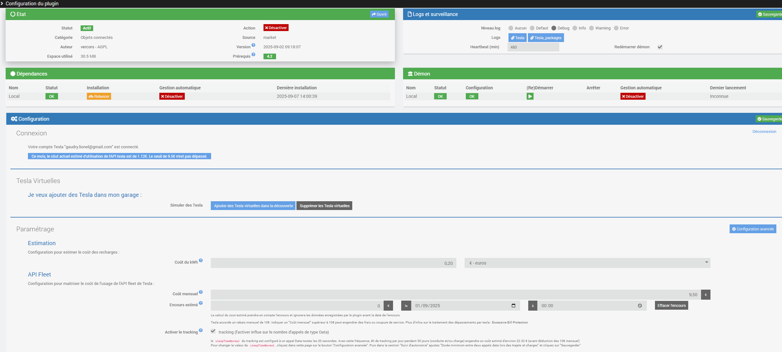

Bonjour, je viens de réactiver le tracking sur le plugin Tesla (que je n’utilisais plus depuis les changement sur l’API Tesla) il y a 3 jours :
premier jour : premier trajet ok, par contre rien sur le second (aprés 20:00)
second jour : matin, il manque la première partie du trajet et le retour aprés 20:00
Informations Jeedom
Core : 4.4.20 (master)
DNS Jeedom : non
Plugin : Tesla
Version : 2025-09-09 22:35:28 (stable)
Statut Démon : Démarré - (2025-09-03 06:05:06)

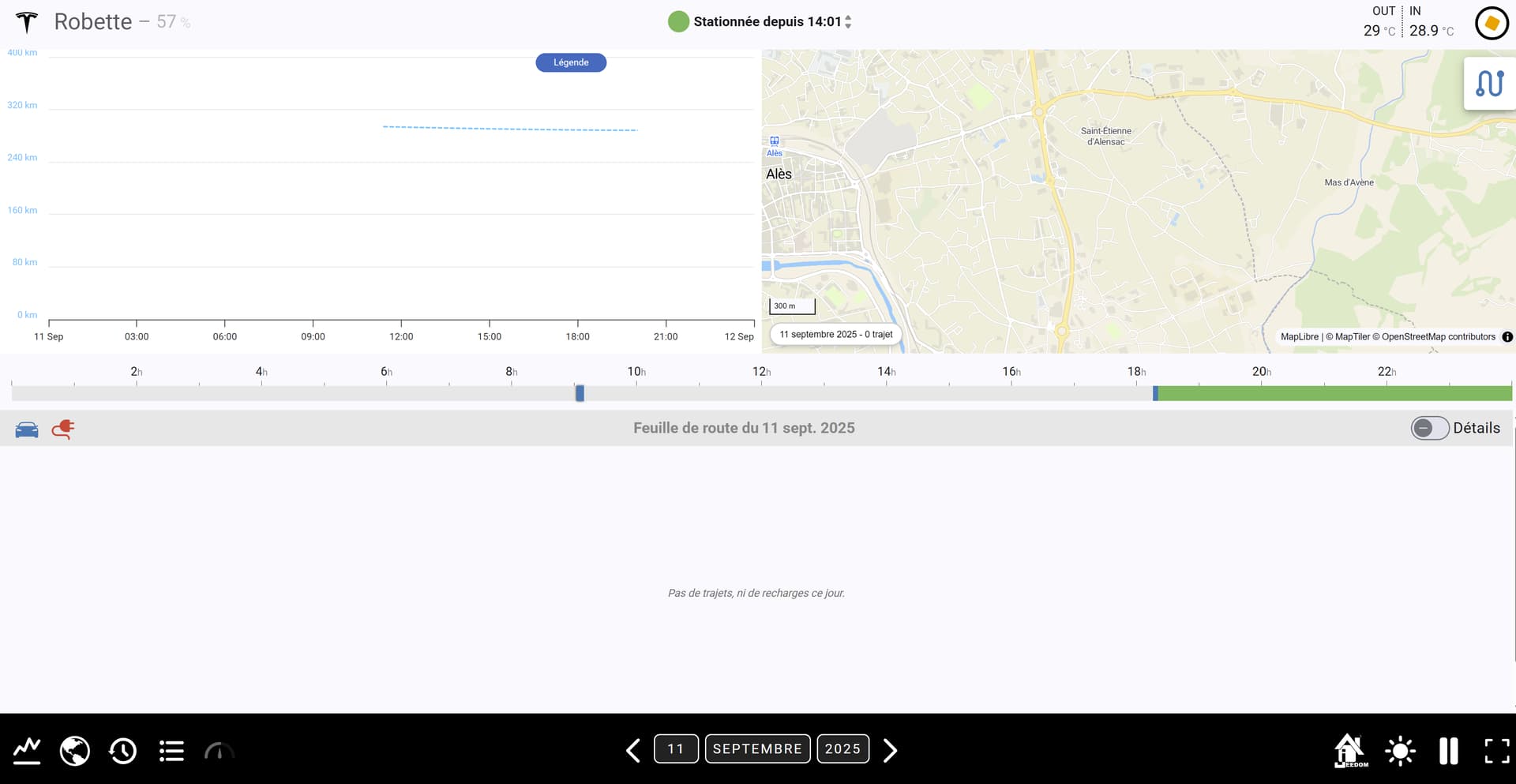

troisième jour : aucuns trajets (3 en réel)

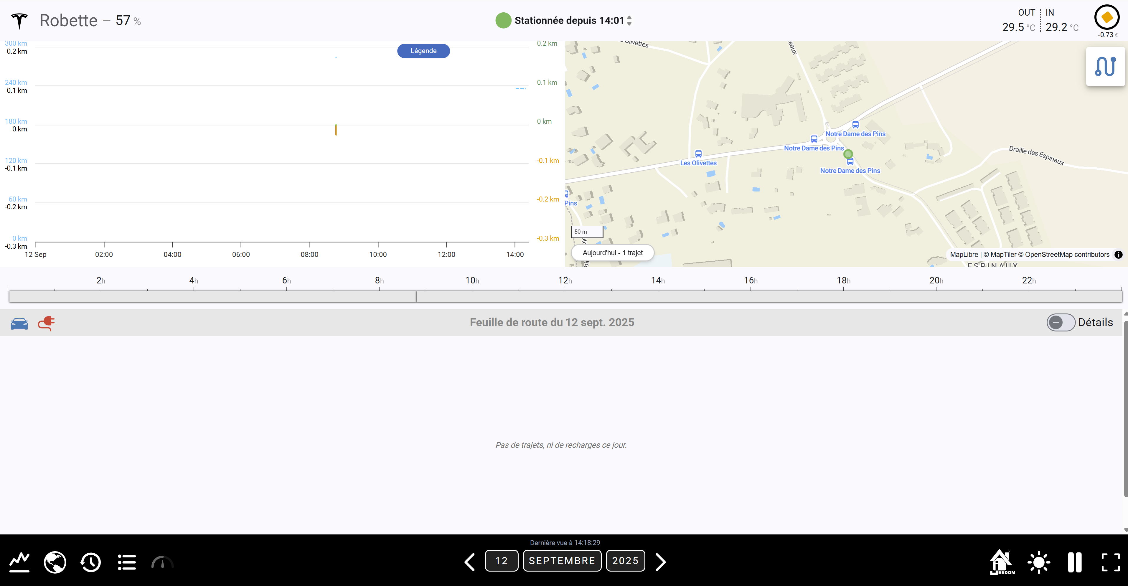

quatrième jour : pas de trajets du matin et le véhicule se situe (capture à l’instant) à 100 km de ce qu’affiche la carte)
si quelqu’un a une idée ?
