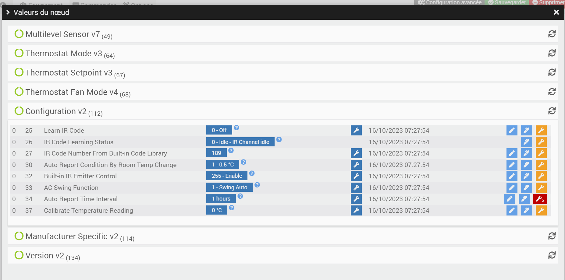

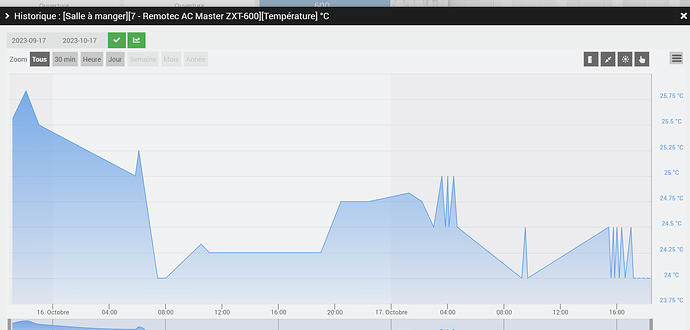

Voila, la temperature est normalement mesurée sur la ZXT600. J’ai vu qu’en allant chatouiller la valeur 34, on pouvait forcer une communication pour connaitre la température toutes les heures. J’ai donc mis le paramètre 34 à 1 hours. Mais voici la tête de la température (Imprim ecran ci dessous)… Elle remonte quand elle veut… (ou peut etre à chaque fois qu’il y a un ecart de 0.5 °C - J’ai changé le paramètre 30 à 0,5°C
Voulant vraiment avoir un retour toutes les heures, j’ai changé le polling du paramètre 34 (J’ai mis ça toutes les 5 minutes), je ne sais pas si ça a vraiment un impact et ce que ca change… Mais je n’ai toujours pas une remontée d’info toutes les heures…

Bref, quoi qu’il en soit je n’ai pas la remontée de température chaque heure. Quelqu’un saurait m’aider ?
