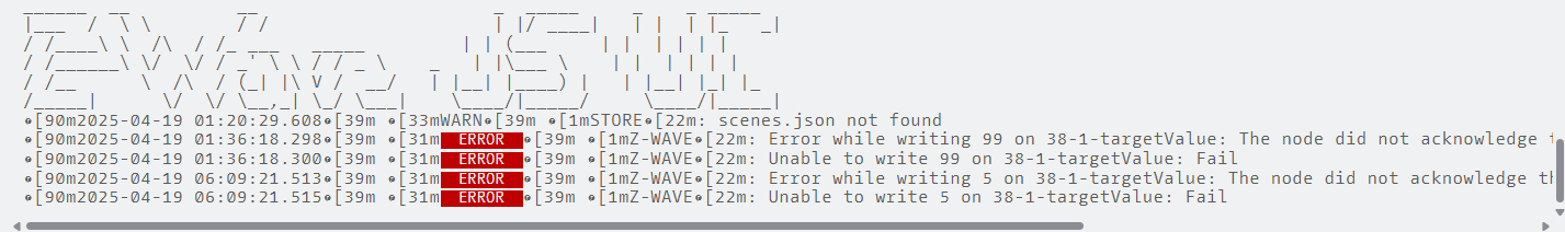

Je viens de faire un essai avec la ZST39 en partant d’une Z stick Z5 V1.00. Je suis passé par l’intermédiaire d’un Z5 plus. J’ai passé la ZST en 1.5.
Tout c’est très bien passé en 20 mn. Le démarrage ok : tous les nœuds reconnus.

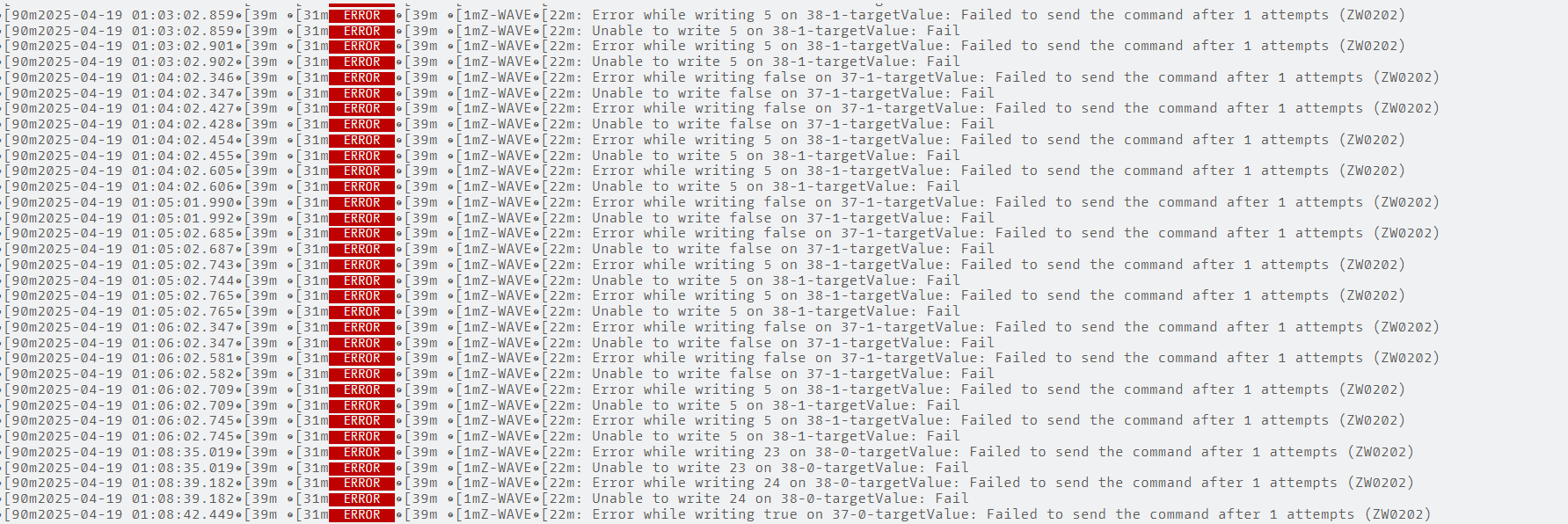

Quelques heures plus tard des difficultés: la réaction à certaines commandes deviennent longues ou pas de réaction. Certains nœuds passent dead puis alive… Par moment ça fonctionne, puis pas. Relance des dépendances, ok parfait puis re-problème, reboot du RPi idem en pire. Le réseau devient instable à 95 % du temps. Bref retour à ma Z5 et tout refonctionne parfaitement… Avez-vous une idée? Merci par avance.
Exemple avec la clé Zooz:
Fonctionnement avec la clé Gen5 en 10H de fonctionnement:

e[90m2025-04-19 01:04:02.455e[39m e[31mERRORe[39m e[1mZ-WAVEe[22m: Unable to write 5 on 38-1-targetValue: Fail
e[90m2025-04-19 01:04:02.605e[39m e[31mERRORe[39m e[1mZ-WAVEe[22m: Error while writing 5 on 38-1-targetValue: Failed to send the command after 1 attempts (ZW0202)
e[90m2025-04-19 01:04:02.606e[39m e[31mERRORe[39m e[1mZ-WAVEe[22m: Unable to write 5 on 38-1-targetValue: Fail
e[90m2025-04-19 01:05:01.990e[39m e[31mERRORe[39m e[1mZ-WAVEe[22m: Error while writing false on 37-1-targetValue: Failed to send the command after 1 attempts (ZW0202)
e[90m2025-04-19 01:05:01.992e[39m e[31mERRORe[39m e[1mZ-WAVEe[22m: Unable to write false on 37-1-targetValue: Fail
e[90m2025-04-19 01:05:02.685e[39m e[31mERRORe[39m e[1mZ-WAVEe[22m: Error while writing false on 37-1-targetValue: Failed to send the command after 1 attempts (ZW0202)
e[90m2025-04-19 01:05:02.687e[39m e[31mERRORe[39m e[1mZ-WAVEe[22m: Unable to write false on 37-1-targetValue: Fail
e[90m2025-04-19 01:05:02.743e[39m e[31mERRORe[39m e[1mZ-WAVEe[22m: Error while writing 5 on 38-1-targetValue: Failed to send the command after 1 attempts (ZW0202)
e[90m2025-04-19 01:05:02.744e[39m e[31mERRORe[39m e[1mZ-WAVEe[22m: Unable to write 5 on 38-1-targetValue: Fail
e[90m2025-04-19 01:05:02.765e[39m e[31mERRORe[39m e[1mZ-WAVEe[22m: Error while writing 5 on 38-1-targetValue: Failed to send the command after 1 attempts (ZW0202)
e[90m2025-04-19 01:05:02.765e[39m e[31mERRORe[39m e[1mZ-WAVEe[22m: Unable to write 5 on 38-1-targetValue: Fail
e[90m2025-04-19 01:06:02.347e[39m e[31mERRORe[39m e[1mZ-WAVEe[22m: Error while writing false on 37-1-targetValue: Failed to send the command after 1 attempts (ZW0202)
e[90m2025-04-19 01:06:02.347e[39m e[31mERRORe[39m e[1mZ-WAVEe[22m: Unable to write false on 37-1-targetValue: Fail
e[90m2025-04-19 01:06:02.581e[39m e[31mERRORe[39m e[1mZ-WAVEe[22m: Error while writing false on 37-1-targetValue: Failed to send the command after 1 attempts (ZW0202)
e[90m2025-04-19 01:06:02.582e[39m e[31mERRORe[39m e[1mZ-WAVEe[22m: Unable to write false on 37-1-targetValue: Fail
e[90m2025-04-19 01:06:02.709e[39m e[31mERRORe[39m e[1mZ-WAVEe[22m: Error while writing 5 on 38-1-targetValue: Failed to send the command after 1 attempts (ZW0202)
e[90m2025-04-19 01:06:02.709e[39m e[31mERRORe[39m e[1mZ-WAVEe[22m: Unable to write 5 on 38-1-targetValue: Fail
e[90m2025-04-19 01:06:02.745e[39m e[31mERRORe[39m e[1mZ-WAVEe[22m: Error while writing 5 on 38-1-targetValue: Failed to send the command after 1 attempts (ZW0202)
e[90m2025-04-19 01:06:02.745e[39m e[31mERRORe[39m e[1mZ-WAVEe[22m: Unable to write 5 on 38-1-targetValue: Fail
e[90m2025-04-19 01:08:35.019e[39m e[31mERRORe[39m e[1mZ-WAVEe[22m: Error while writing 23 on 38-0-targetValue: Failed to send the command after 1 attempts (ZW0202)
e[90m2025-04-19 01:08:35.019e[39m e[31mERRORe[39m e[1mZ-WAVEe[22m: Unable to write 23 on 38-0-targetValue: Fail
e[90m2025-04-19 01:08:39.182e[39m e[31mERRORe[39m e[1mZ-WAVEe[22m: Error while writing 24 on 38-0-targetValue: Failed to send the command after 1 attempts (ZW0202)
e[90m2025-04-19 01:08:39.182e[39m e[31mERRORe[39m e[1mZ-WAVEe[22m: Unable to write 24 on 38-0-targetValue: Fail
e[90m2025-04-19 01:08:42.449e[39m e[31mERRORe[39m e[1mZ-WAVEe[22m: Error while writing true on 37-0-targetValue: Failed to send the command after 1 attempts (ZW0202)
e[90m2025-04-19 01:08:42.449e[39m e[31mERRORe[39m e[1mZ-WAVEe[22m: Unable to write true on 37-0-targetValue: Fail
e[90m2025-04-19 01:08:45.654e[39m e[31mERRORe[39m e[1mZ-WAVEe[22m: Error while writing false on 37-0-targetValue: Failed to send the command

e[90m2025-04-19 01:20:29.608e[39m e[33mWARNe[39m e[1mSTOREe[22m: scenes.json not found
e[90m2025-04-19 01:36:18.298e[39m e[31mERRORe[39m e[1mZ-WAVEe[22m: Error while writing 99 on 38-1-targetValue: The node did not acknowledge the command (ZW0204)
e[90m2025-04-19 01:36:18.300e[39m e[31mERRORe[39m e[1mZ-WAVEe[22m: Unable to write 99 on 38-1-targetValue: Fail
e[90m2025-04-19 06:09:21.513e[39m e[31mERRORe[39m e[1mZ-WAVEe[22m: Error while writing 5 on 38-1-targetValue: The node did not acknowledge the command (ZW0204)
e[90m2025-04-19 06:09:21.515e[39m e[31mERRORe[39m e[1mZ-WAVEe[22m: Unable to write 5 on 38-1-targetValue: Fail
e[90m2025-04-19 17:22:24.929e[39m e[31mERRORe[39m e[1mZ-WAVEe[22m: Error while writing 5 on 38-1-targetValue: The node did not acknowledge the command (ZW0204)
e[90m2025-04-19 17:22:24.930e[39m e[31mERRORe[39m e[1mZ-WAVEe[22m: Unable to write 5 on 38-1-targetValue: Fail

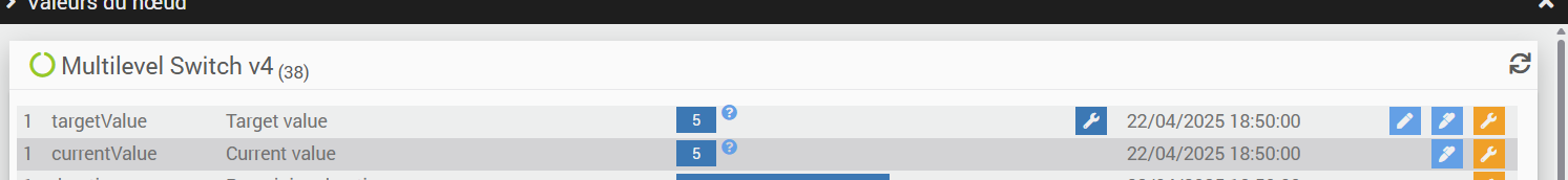

[2025-04-22 18:36:02] DEBUG  : [refreshIfNeeded] 37/1/targetValue false
[2025-04-22 18:36:02] DEBUG  : [refreshIfNeeded] 38/1/targetValue 5
[2025-04-22 18:37:02] DEBUG  : [refreshIfNeeded] 37/1/targetValue false
[2025-04-22 18:37:03] DEBUG  : [refreshIfNeeded] 37/1/targetValue false
[2025-04-22 18:37:03] DEBUG  : [refreshIfNeeded] 38/1/targetValue 5
[2025-04-22 18:38:02] DEBUG  : [refreshIfNeeded] 37/1/targetValue false
[2025-04-22 18:38:02] DEBUG  : [refreshIfNeeded] 38/1/targetValue 5
qui sort toutes minutes et qui doit correspondre à l’envoie de la valeur 5 toutes les minutes:
mais les deux lignes « 37/1 target value false » je ne sais pas comment trouver ce que c’est?

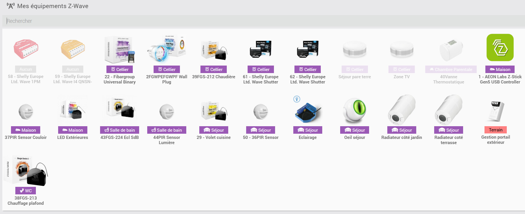

Merci pour vos différents conseils. Je vous fais un compte rendu de mon installation.
J’ai upgradé en 10.2.0 puis repassé mon réseau sur la ZST39 hier début après midi. Fonctionnement correct jusque dans la soirée, puis quelques latences et quelques défauts de communications… En regardant tous les paramètres et statistiques du réseau zwave, je me suis aperçu qu’un module Qubino ZMNHDD avait transmis 125000 trames alors que les autres en avais transmis 2 ou 3000 au maxi. La vitesse de transfert du module était à 9,6 Kbit/s soit beaucoup moins que ce qui était prévu.
Sur ce module, j’ai changé le paramètre de temps entre deux transfert de la puissance instantanée (passé de 1 à 20). Le nombre de transfert diminue nettement. La vitesse de transfert est restée la même.
Ce matin, aucun défaut dans les log pendant la nuit mais quelques latences quand on envoie un ordre sur le réseau.
J’ai fait une réinterview de ce nœud. A priori rien de changé mais ce midi la vitesse de transfert de ce modèle est passée à 100 kbits/s…
J’ai passé quelques ordres et tout fonctionne sans latence.
Je ne crie pas, encore victoire, l’expérience me dit qu’il faut très être patient mais j’espère être sur la bonne voie. Je confirmerai d’ici quelques jours si c’est ok.
Je pense que le module ZST39 supporte moins bien les « surcharges » que l’ancien Z-stick Gen5 d’Aeotec V1.00.
Pourquoi ce changement de vitesse de transfert du module Qubino??? (ma petite explication mais sans aucune certitude: si un module envoie trop d’info, il commence à saturer le réseau, des erreurs doivent commencer à se produire donc le module commence à ralentir sa vitesse de transfert et donc utilise encore plus de temps sur le réseau etc… ce qui écroule complètement le réseau).
Encore merci à tous,
Cela fait quelques jours maintenant et plus aucun problème de fonctionnement et plus de défaut dans les log.
