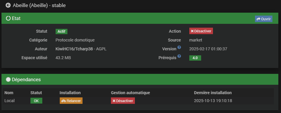

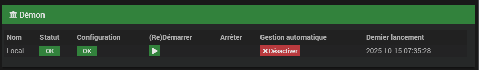

les dépendances du plugin Abeille s’installent bien et le daemon est ok.

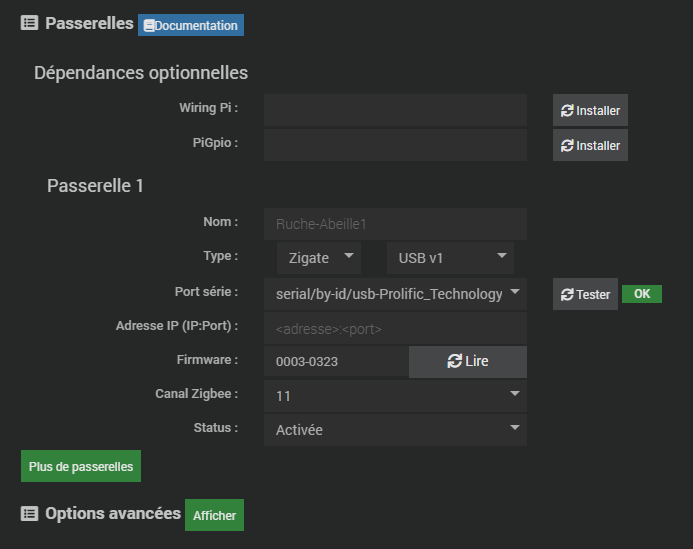

la zigate est détectée (bouton test Port série)

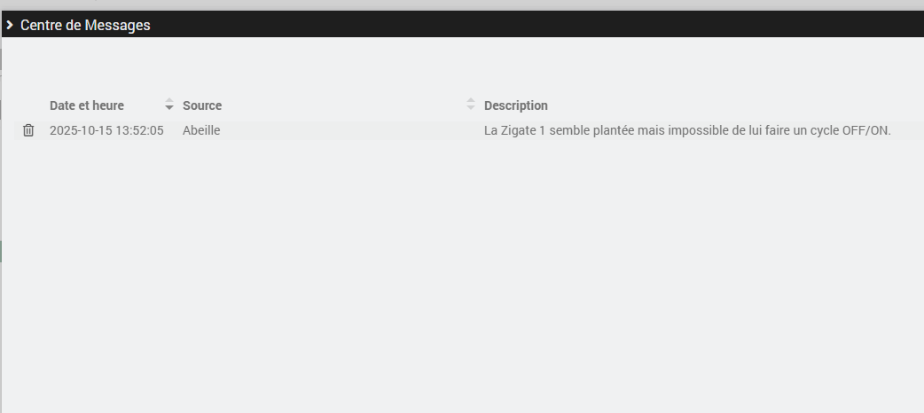

mais au bout d’un certain temps, j’ai une erreur qui apparait : « la zigate semble avoir un problème. impossible de faire un cycle ON/OFF. »
et j’ai des occurrences de folie (l’erreur se répète en boucle)

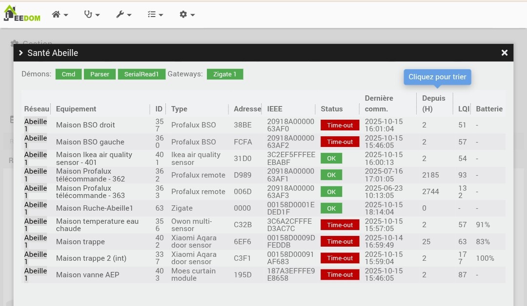

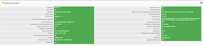

capture d’écran de la page santé

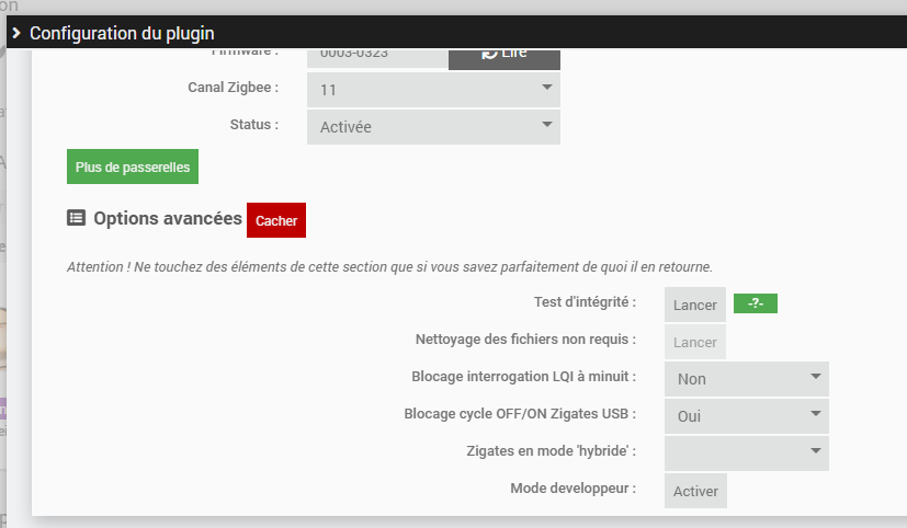

dans les options de configuration du plugin Abeille, je suis tombé sur une option :
Blocage cycle OFF/ON Zigates USB
je viens de choisir « OUI »
dois-je faire autre chose ?? :thinking:
est-ce satisfaisant ? :melting_face:

La majorité de mes équipements sont passés en timeout :pensive:

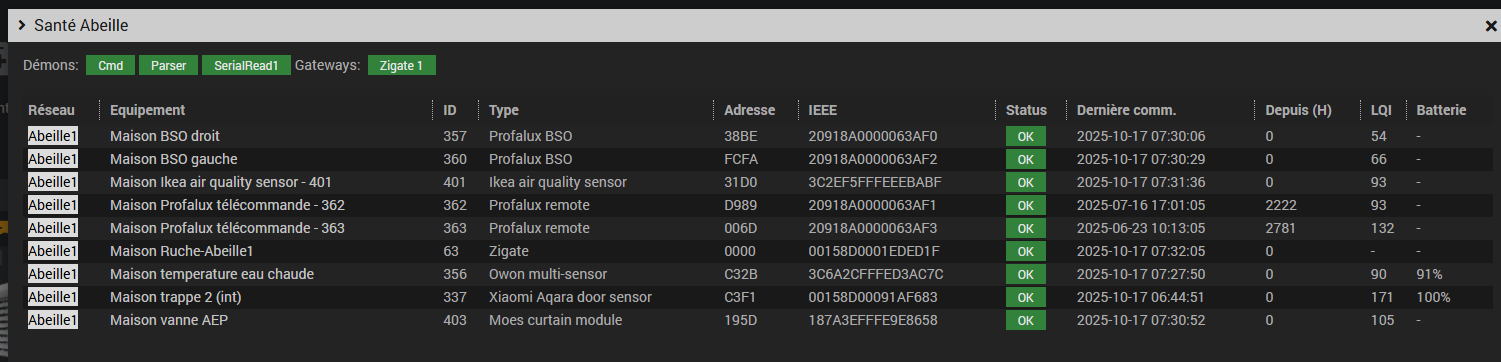

bonjour tout le monde :grin:
après toute une nuit de fonctionnement avec le hub auto alimenté, pas d’erreur système et tous les équipements sont fonctionnels.
en revanche, l’erreur « la zigate semble avoir un problème. impossible de faire un cycle ON/OFF » revient quand je repasse l’option « Blocage cycle OFF/ON Zigates USB » sur non
je l’ai donc remise sur oui mais sans savoir si cela à une importance notable sur le fonctionnement général du plugin. :thinking:
