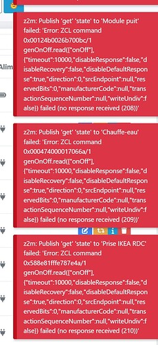

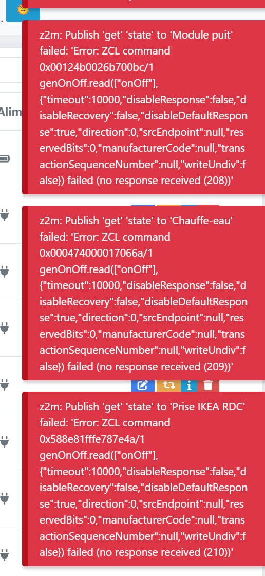

J’ai toujours bien accès à mon Jeedom, à l’interface Zigbee2MQTT mais plus aucune commande ne fonctionnement.
Voir exemple dans l’image jointe.
J’ai relancé les dépendances, redémarré le RPi…mais toujours rien. Je suis sur que c’est tout con mais je commence à criser.

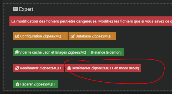

envoi le log en debug :
ensuite le log se trouve en haut à droite de la fenêtre de config …_debug
