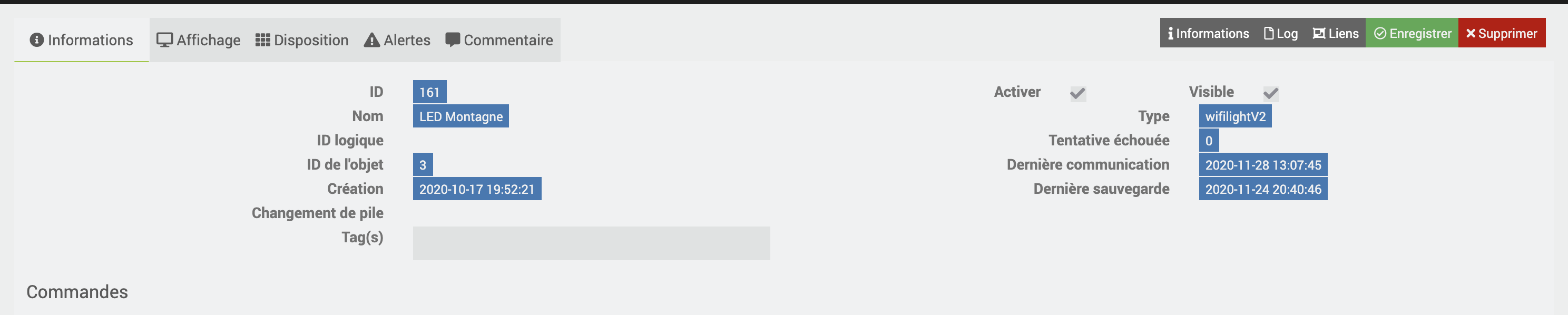

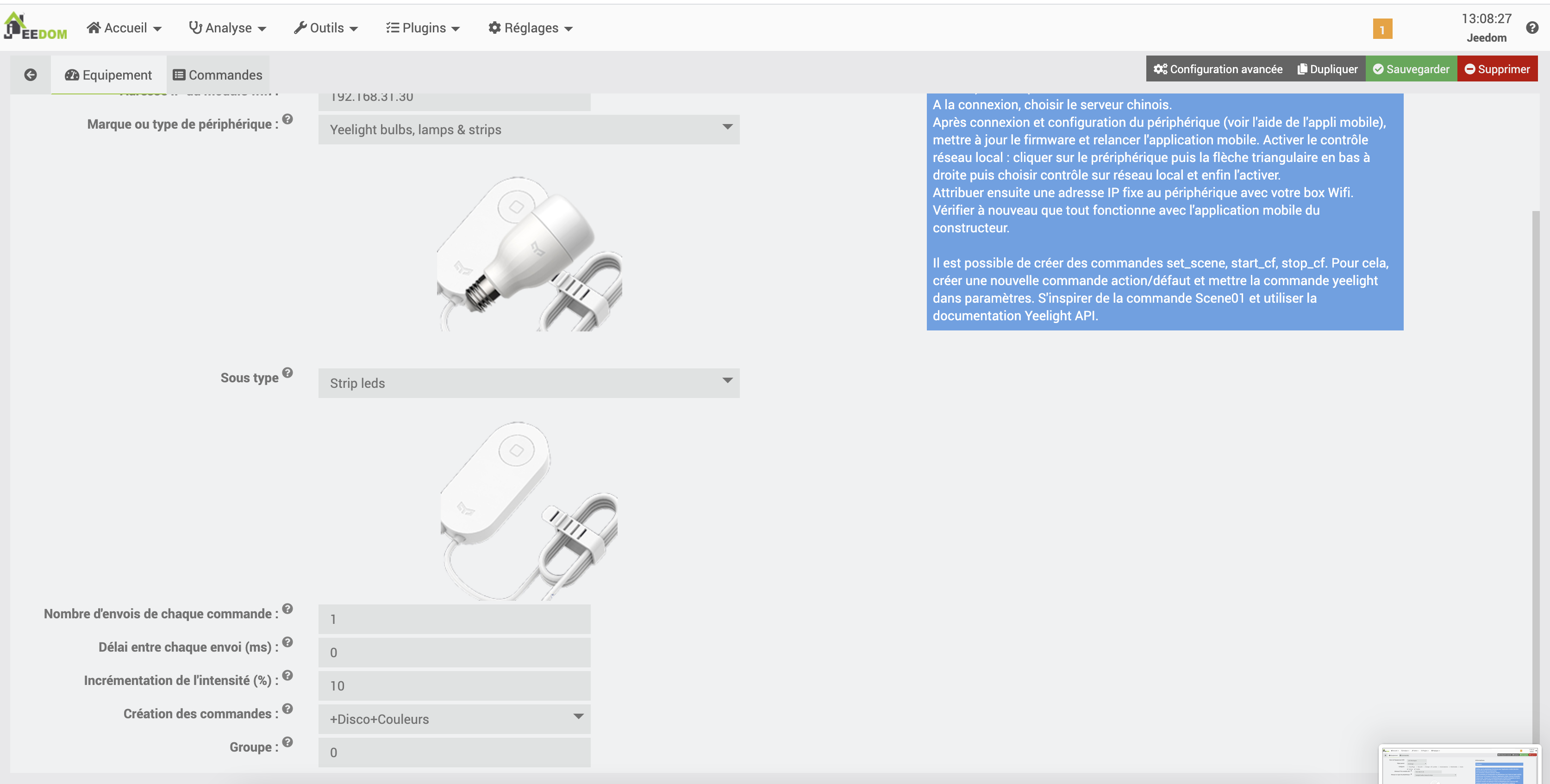

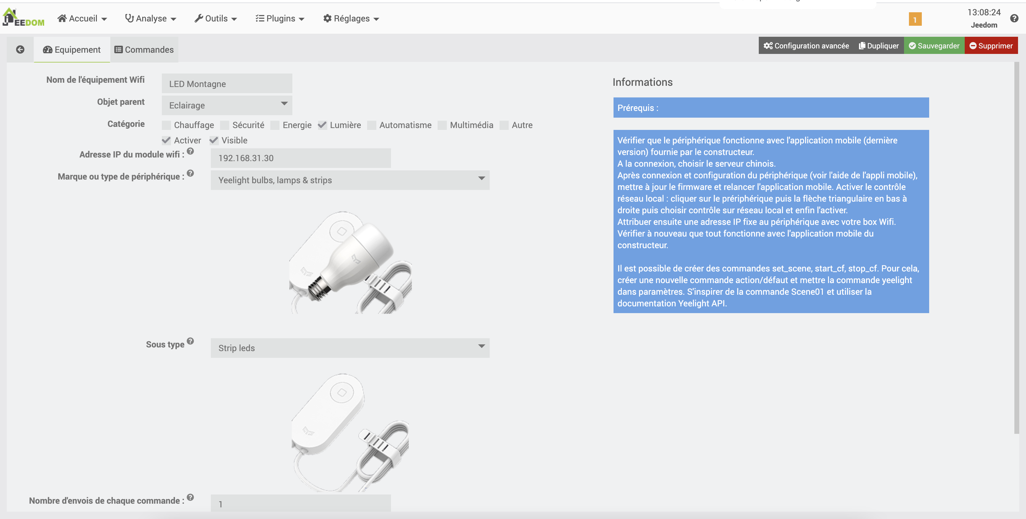

Tu utilises donc le type Yeelight dans le plugin ?

Cela ne fonctionne plus j’ai ça de bizarre dans les logs :
[2020-11-28 13:14:56][DEBUG] : ****** Device listenable LED Montagne - Class:YeeLightStrip @192.168.31.30 Channel:1 *****
[2020-11-28 13:14:56][DEBUG] :    Key:3  time diff:61
[2020-11-28 13:14:56][DEBUG] :    Wait to update
[2020-11-28 13:15:59][DEBUG] : ****** Device listenable LED Montagne - Class:YeeLightStrip @192.168.31.30 Channel:1 *****
[2020-11-28 13:15:59][DEBUG] :    Key:3  time diff:124
[2020-11-28 13:15:59][DEBUG] :    Socket updated @192.168.31.30
[2020-11-28 13:15:59][DEBUG] :    Connection impossible. Err=115 : Operation now in progress
[2020-11-28 13:15:59][DEBUG] :    Update device @192.168.31.30 channel:1
EDIT, toujours ce même type de message

Oui j’ai pensé à une instabilité réseau mais je trouve étonnant que ça me le fasse que sur ce bandeau LED, en revanche c’est le seul que j’ai en 1S tous les autres sont en version plus
Pour le soucis de scénario j’envoie juste une commande pour le mettre en froid et en éclairage max rien de plus
donc c’est bien spécifique au 1S
il faudrait me mettre un lien dessus pour voir le produit et 'envoyer les logs quand HS
C’est bien le souci que les commandes ne sont pas reconnues ?
Le mode répétition n’est actuellement pas fonctionnel car normalement il ne devrait pas y en avoir besoin, je peux essayer de l’implémenter en beta dans la journée.
la beta est en ligne
tu gères la répétition dans la config du plugin ainsi que le délai entre 2 répétitions.
Je n’ai qu’une yeelight blanche et qui fonctionne correctement.
Concernant tes logs par contre, le plugin n’arrive pas à se connecter à la lampe du tout de temps en temps car la connexion permanente est perdue, probablement par le périphérique. Le plugin tente de se reconnecter mais visiblement il faut plusieurs minutes pour que le périphérique accepte et pendant ce temps aucune action possible.
