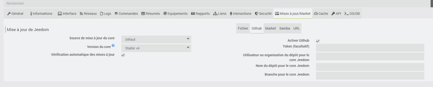

Le plus simple pour l’installation est d’activer le github dans le panneau de config
puis d’installer le plugin comme ceci :
cliquer sur enregistrer et après rafraichir la page des plugins et normalement le plugin nest apparait
Mais avant de faire tout ceci, il faut supprimer les anciennes trace du plugin.
