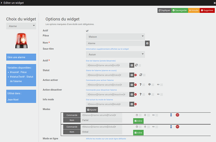

Je rencontre des bizzareries avec le widget alarme.
J’ai configuré une alarme simple avec 2 modes.
Sur le widget, j’ai bien le statut, le bouton pour activer l’alarme et le bouton mode.
La configuration semble OK mais, je n’ai pas d’action possible depuis JC.
J’active l’alarme sur Jeedom, choisi le mode, cela remonte bien dans JC, ainsi que l’alerte, l’icône change bien de couleur.
Mais, quelque soit l’action sur JC, aucun réaction dans Jeedom.
Téléphone redémarré, rechargement des données, mais rien n’y fait …
Il y aurait-t’il eu un changement sur le plugin alarme qui ne soit pas remonté dans JC ?
Je vous joint ma configuration …
ps: rien d’autre de configuré plus bas …
