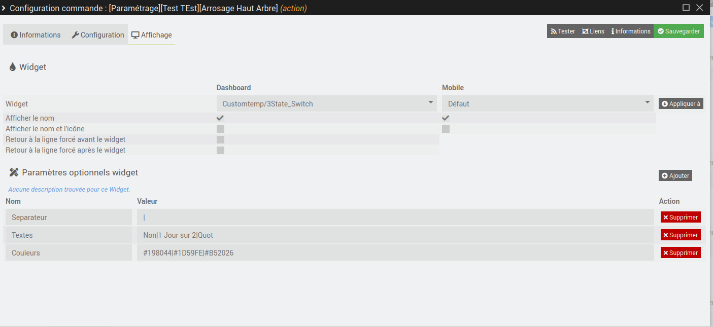

J’ai voulu agrémenter mon dashboard avec le très beau widget de #salvialf 3State_switch
Ceci pour gérer 4 zones d’arrosage, avec pour chacune un des trois états Non, 1 Jour sur 2 , Quot
ce qui donne un virtuel de ce type :
Hélas, mes tests avec 2 zones ont fonctionné, mon problème est survenu dès le rajout de deux autres zones.
Le curseur des deux dernières zones reste bloqué après un ou deux changements. Les deux premières zones ( ie Arr haut arbre et Arr bas HP1) continuent de fonctionner
Y a t il une limite quant au nombre d’utilisation de ce plug in dans un virtuel ?

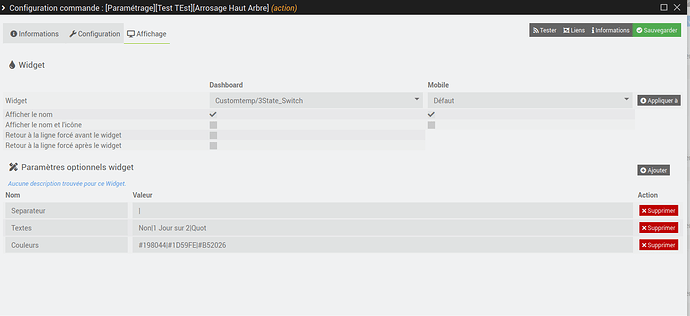

configuration du widget
Je précise :
je suis en V4.6.1
pas d’ancien plugin widget installé
Aucun pb sur la santé de jeedom (notamment la mémoire)
Quelqu’un aurait une idée ?
