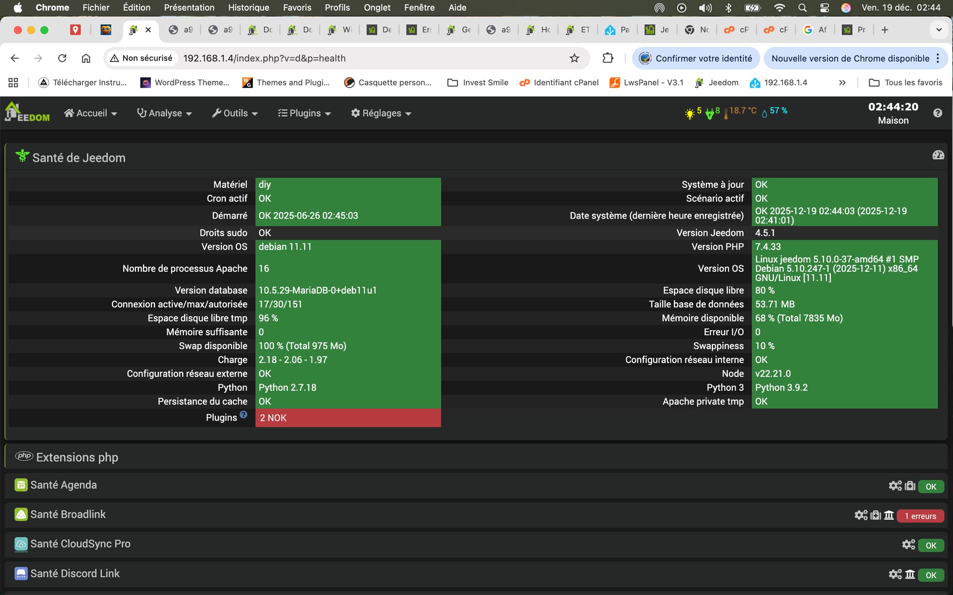

Le log du scenario est inexploitable. Il manque la page santé.
Voici ma page santé
Jeedom 4.5.1 donc pas 4.5.0…
Précision qui a son importance.
Avez-vous rebooter votre machine depuis la mise à jour?
oui désolé pour la précision
oui j’ai effectué plusieurs redémarrage rien ne change

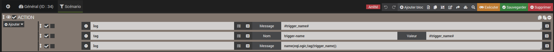

EDIT : Je confirme, j’ai testé la fonction name(), maintenant c’est une galère pas possible avec les nouveaux tag de trigger… pour le moment j’ai pas trouvé

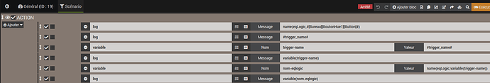

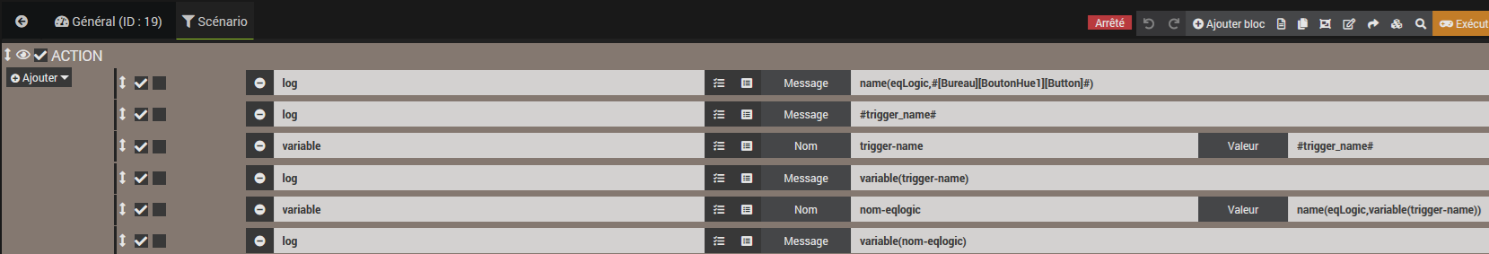

Déclenchement:
-Mode du scénario : Provoqué
-Événement : #[Bureau][BoutonHue1][Button]#
[2025-12-19 20:42:56][SCENARIO] -- Début : . Tags : {"#trigger#":"z2mCmd","#trigger_name#":"[Bureau][BoutonHue1][Button]","#trigger_id#":29,"#trigger_message#":"Scénario exécuté automatiquement sur événement venant de : [Bureau][BoutonHue1][Button] (on)","#trigger_value#":"on"}
[2025-12-19 20:42:56][SCENARIO] - Exécution du sous-élément de type [action] : action
[2025-12-19 20:42:56][SCENARIO]    Log : BoutonHue1
[2025-12-19 20:42:56][SCENARIO]    Log : [Bureau][BoutonHue1][Button]
[2025-12-19 20:42:56][SCENARIO] Affectation de la variable trigger-name => [Bureau][BoutonHue1][Button] ([Bureau][BoutonHue1][Button])
[2025-12-19 20:42:56][SCENARIO] Affectation de la variable nom-eqlogic => BoutonHue1 (BoutonHue1)
[2025-12-19 20:42:56][SCENARIO] Fin correcte du scénario

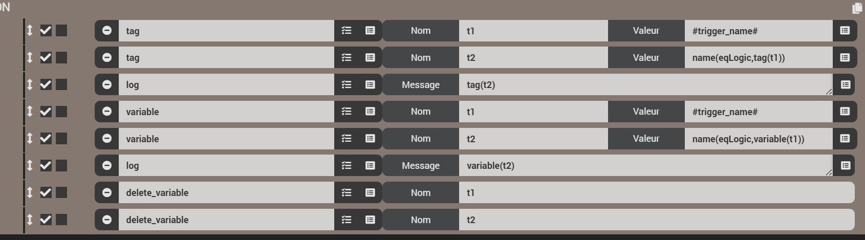

En 4.5 ça ne fonctionne pas chez moi

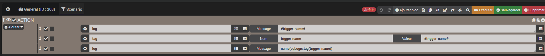

[2025-12-19 21:32:01][SCENARIO] -- Début : . Tags : {"#trigger#":"jMQTTCmd","#trigger_name#":"[Salon][Lumière RB250C Salon (MQTT)][Etat]","#trigger_id#":"9532","#trigger_message#":"Scénario exécuté automatiquement sur événement venant de : [Salon][Lumière RB250C Salon (MQTT)][Etat] (0)","#trigger_value#":0}
[2025-12-19 21:32:01][SCENARIO] - Exécution du sous-élément de type [action] : action
[2025-12-19 21:32:01][SCENARIO] Mise à jour du tag #t1# => [Salon][Lumière RB250C Salon (MQTT)][Etat]
[2025-12-19 21:32:01][SCENARIO] Mise à jour du tag #t2# => name(eqLogic,[Salon][Lumière RB250C Salon (MQTT)][Etat])
[2025-12-19 21:32:01][SCENARIO]    Log : name(eqLogic,[Salon][Lumière RB250C Salon (MQTT)][Etat])
[2025-12-19 21:32:01][SCENARIO] Affectation de la variable t1 => [Salon][Lumière RB250C Salon (MQTT)][Etat] ([Salon][Lumière RB250C Salon (MQTT)][Etat])
[2025-12-19 21:32:01][SCENARIO] Affectation de la variable t2 => name(eqLogic,[Salon][Lumière RB250C Salon (MQTT)][Etat]) (name(eqLogic,[Salon][Lumière RB250C Salon (MQTT)][Etat]))
[2025-12-19 21:32:01][SCENARIO] Suppression de la variable t1
[2025-12-19 21:32:01][SCENARIO] Suppression de la variable t2
[2025-12-19 21:32:01][SCENARIO] Fin correcte du scénario
Faut que j’aille me coucher ?
Et si j’appelle depuis un scénario, j’ai pas le même résultat

[2025-12-19 21:35:44][SCENARIO] Mise à jour du tag #t1# => [Aucun][Aucun][Test Timeline SC1 appelle SC2]
[2025-12-19 21:35:44][SCENARIO] Mise à jour du tag #t2# => Commande introuvable
[2025-12-19 21:35:44][SCENARIO]    Log : Commande introuvable
[2025-12-19 21:35:44][SCENARIO] Affectation de la variable t1 => [Aucun][Aucun][Test Timeline SC1 appelle SC2] ([Aucun][Aucun][Test Timeline SC1 appelle SC2])
[2025-12-19 21:35:44][SCENARIO] Affectation de la variable t2 => Commande introuvable (Commande introuvable)
[2025-12-19 21:35:44][SCENARIO] Suppression de la variable t1
[2025-12-19 21:35:44][SCENARIO] Suppression de la variable t2
[2025-12-19 21:35:44][SCENARIO] Fin correcte du scénario

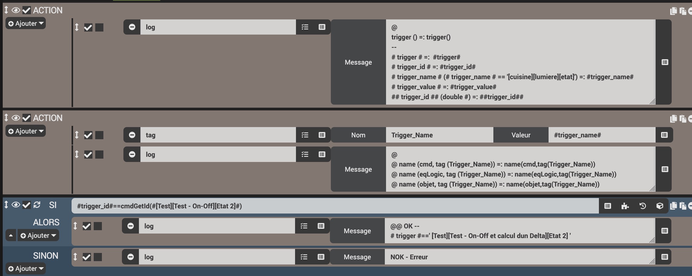

Bon donc résultat des courses
Debian 11.7 en 4.5.1, ça ne fonctionne pas
[2025-12-20 14:55:55][SCENARIO] -- Début : . Tags : {"#trigger#":"jMQTTCmd","#trigger_name#":"[Salon][Lumière RB250C Salon (MQTT)][Etat]","#trigger_id#":"9532","#trigger_message#":"Scénario exécuté automatiquement sur événement venant de : [Salon][Lumière RB250C Salon (MQTT)][Etat] (1)","#trigger_value#":1}
[2025-12-20 14:55:55][SCENARIO] - Exécution du sous-élément de type [action] : action
[2025-12-20 14:55:55][SCENARIO]    Log : [Salon][Lumière RB250C Salon (MQTT)][Etat]
[2025-12-20 14:55:55][SCENARIO] Mise à jour du tag #trigger-name# => [Salon][Lumière RB250C Salon (MQTT)][Etat]
[2025-12-20 14:55:55][SCENARIO]    Log : name(eqLogic,[Salon][Lumière RB250C Salon (MQTT)][Etat])
[2025-12-20 14:55:55][SCENARIO] Fin correcte du scénario

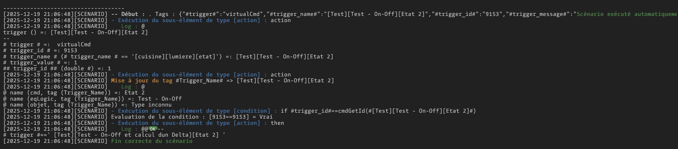

Sur mon environnement de dev en Debian 12.5, ça fonctionne :
[2025-12-20 14:54:20][SCENARIO] -- Début : . Tags : {"#trigger#":"virtualCmd","#trigger_name#":"[TITI][liste][test]","#trigger_id#":2800,"#trigger_message#":"Scénario exécuté automatiquement sur événement venant de : [TITI][liste][test] (Low)","#trigger_value#":"Low"}
[2025-12-20 14:54:20][SCENARIO] - Exécution du sous-élément de type [action] : action
[2025-12-20 14:54:21][SCENARIO]    Log : [TITI][liste][test]
[2025-12-20 14:54:21][SCENARIO] Mise à jour du tag #trigger-name# => [TITI][liste][test]
[2025-12-20 14:54:21][SCENARIO]    Log : liste
[2025-12-20 14:54:21][SCENARIO] Fin correcte du scénario
EDIT :
@Loic, désolé de te mentionner mais je crois qu’on a vraiment affaire à un cas étrange.
Sous Jeedom > 4.5 mais Debian 11.x, l’appel de la fonction name() ne se fait pas quand on y passe un tag ou une variable ==> voir ma capture au dessus, ça ressort name(eqLogic,[Salon][Lumière RB250C Salon (MQTT)][Etat])
J’ai essayé de copier la fonction dans une userfunction et j’ai ajouté des logs, même constat, aucune trace du passage par la fonction quand on l’appel avec un tag ou une variable
Par contre ça marche bien si on y met directement le nom de la commande

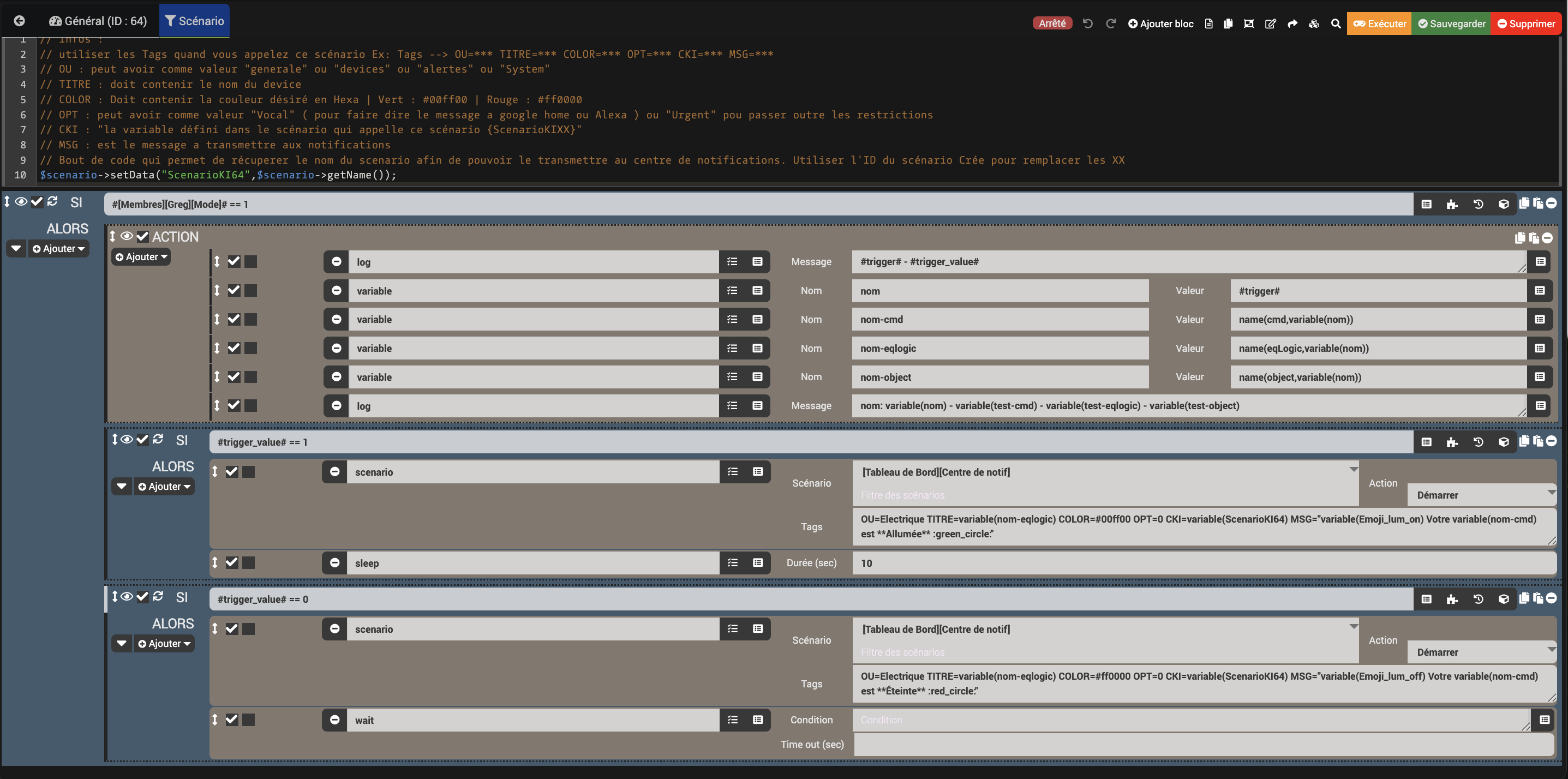

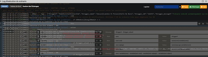

[2025-12-20 16:20:14][SCENARIO] -- Début : . Tags : {"#trigger#":"HomeAssistantConnectCmd","#trigger_name#":"[Aucun][Lumière Et Prises][Salle De Bain]","#trigger_id#":"163473","#trigger_message#":"Scénario exécuté automatiquement sur événement venant de : [Aucun][Lumière Et Prises][Salle De Bain] (1)","#trigger_value#":1}
[2025-12-20 16:20:14][SCENARIO] - Exécution du sous-élément de type [action] : code
[2025-12-20 16:20:14][SCENARIO] Exécution d'un bloc code
[2025-12-20 16:20:14][SCENARIO] - Exécution du sous-élément de type [condition] : if #[Membres][Greg][Mode]# == 1
[2025-12-20 16:20:14][SCENARIO] Evaluation de la condition : [1 == 1] = Vrai
[2025-12-20 16:20:14][SCENARIO] - Exécution du sous-élément de type [action] : then
[2025-12-20 16:20:14][SCENARIO] Exécution d'un bloc élément : 304
[2025-12-20 16:20:14][SCENARIO] - Exécution du sous-élément de type [action] : action
[2025-12-20 16:20:14][SCENARIO]    Log : #trigger-name# - 1
[2025-12-20 16:20:14][SCENARIO] Affectation de la variable nom => #trigger-name# (#trigger-name#)
[2025-12-20 16:20:14][SCENARIO] Affectation de la variable nom-cmd => Commande introuvable (Commande introuvable)
[2025-12-20 16:20:14][SCENARIO] Affectation de la variable nom-eqlogic => Commande introuvable (Commande introuvable)
[2025-12-20 16:20:14][SCENARIO] Affectation de la variable nom-object => Commande introuvable (Commande introuvable)
[2025-12-20 16:20:14][SCENARIO]    Log : nom: #trigger-name# -  -  -
[2025-12-20 16:20:14][SCENARIO] Exécution d'un bloc élément : 305
[2025-12-20 16:20:14][SCENARIO] - Exécution du sous-élément de type [condition] : if #trigger_value# == 1
[2025-12-20 16:20:14][SCENARIO] Lancement du scénario : Centre de notif options : {"#OU#":"Electrique","#TITRE#":"Commande introuvable","#COLOR#":"#00ff00","#OPT#":"0","#CKI#":"Gestion des \u00c9clairages","#MSG#":"<:Emoji_lum_on:703175004514287617> Votre Commande introuvable est **Allum\u00e9e** :green_circle:"}
[2025-12-20 16:20:14][SCENARIO] Pause de 10 seconde(s)
[2025-12-20 16:20:24][SCENARIO] Exécution d'un bloc élément : 306
[2025-12-20 16:20:24][SCENARIO] - Exécution du sous-élément de type [condition] : if #trigger_value# == 0
[2025-12-20 16:20:24][SCENARIO] Evaluation de la condition : [1 == 0] = Faux
[2025-12-20 16:20:24][SCENARIO] - Exécution du sous-élément de type [action] : else
[2025-12-20 16:20:24][SCENARIO] Fin correcte du scénario
Parce que comme je viens de le dire juste au dessus :
Tu es encore en Debian 11.11, donc tu as ce problème … la fonction name() est KO même en utilisant le nouveau tag #trigger_name#
En passant sous Debian 12.x ça fonctionne à nouveau comme il faut, ce qui évidemment n’est pas si trivial ```
EDIT : En fait c’est l’appel de la fonction name() quand elle contient un tag ou une variable qui ne fonctionne pas chez moi en Debian 11.7 … la fonction n’est même pas appelé dans ce cas, c’est fou :slight_smile:
