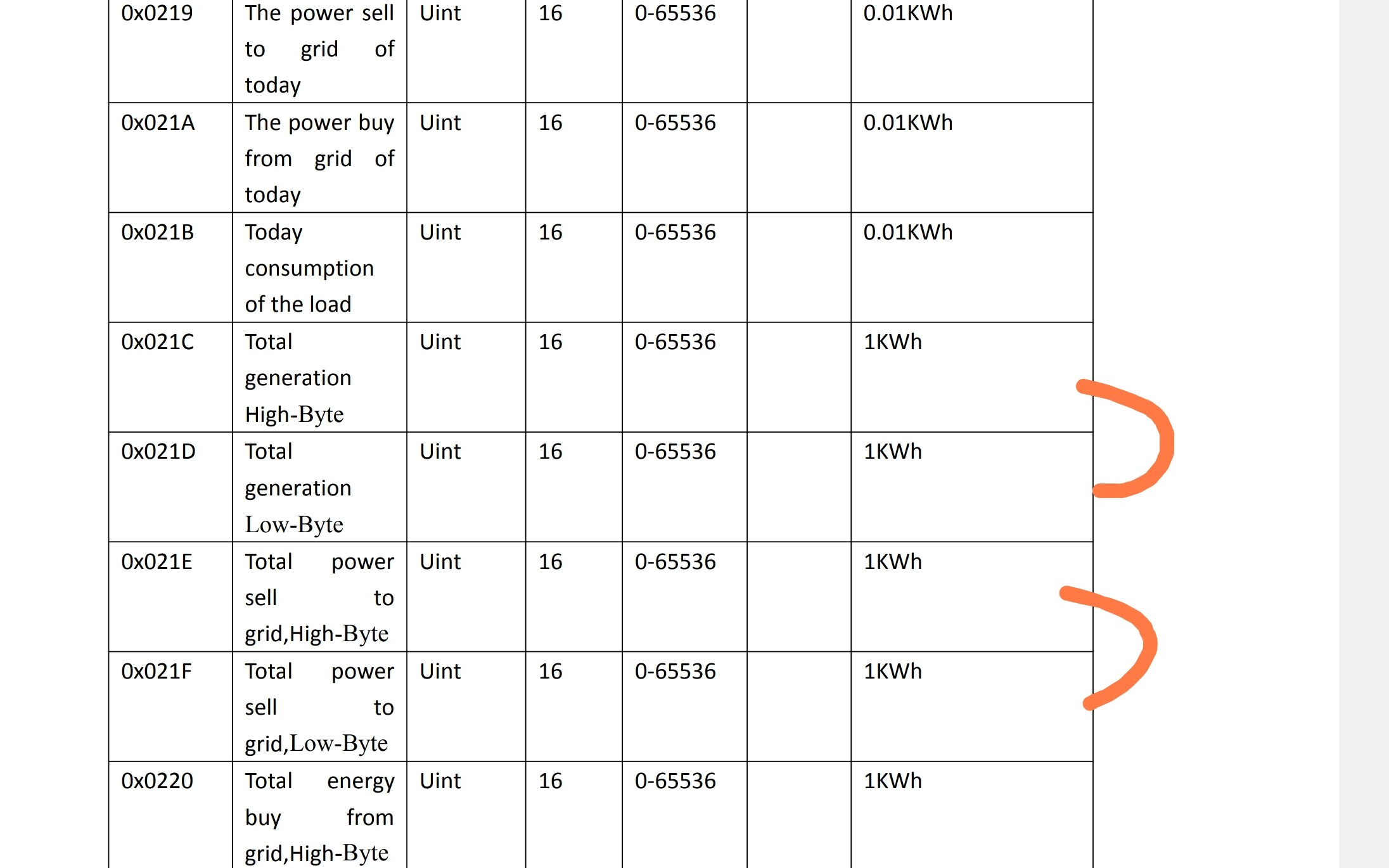

Autre question est ce qu’il serait possible de sortir les stats qui sont dans l’onduleur d’énergie produite/consommée/batterie par jour/mois/année et total ?

Comme je n’ai pas trouvé les stats jour/mois/année dans la doc modbus je suis passé par l’API.
J’ai fait une modification du script de hareeshmu ici :
