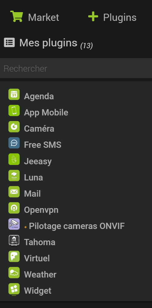

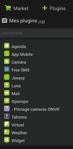

Oui je l’ai achetée neuve, je l’ai démarrée et chargé la sauvegarde de ma box Delta, j’ai bien récupéré mes anciens plugins, ce que je ne comprends pas c’est comment faire pour intégrer un module zigbee, il me faut bien le plugin jeezigbee pour ça ou j’ai rien compris, j’ai bien le plugin Luna mais je ne vois pas comment intégrer une module zigbee et si je vais dans mon Market chercher le plugin jeezigbee il lme faut le payer, s’il le faut c’est pas pour 6 euros, mais il me semblait que c’était compris aqvec la box Luna.

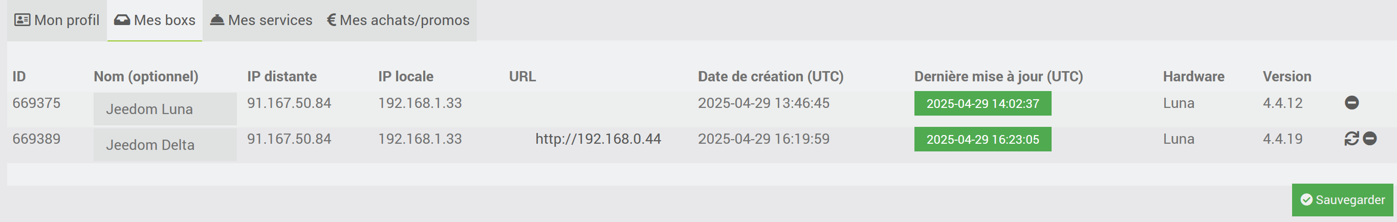

Photo des 2 box qui apparaissent, c’est normal ça ?
Bonjour.
Il faut renommer votre box Jeedom depuis l’interface de Jeedom, actuellement elle a tout simplement le nom inclus dans votre sauvegarde.
Oui, c’est normal tant que vous ne la renommez pas.
