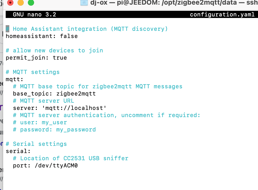

: ##### Désactivation de l'inclusion sur : zigbee2mqtt
[2024-01-11 13:05:22]INFO : Write configuration.yaml : {"homeassistant":false,"permit_join":false,"mqtt":{"base_topic":"zigbee2mqtt","server":"mqtt:\/\/192.168.1.35:1883","reject_unauthorized":true,"include_device_information":true,"keepalive":60},"serial":{"adapter":"deconz","port":"\/dev\/serial\/by-id\/usb-dresden_elektronik_ingenieurtechnik_GmbH_ConBee_II_DE2284557-if00"},"advanced":{"channel":20,"network_key":[217,110,88,42,110,58,173,57,69,16,37,230,230,249,101,146],"pan_id":10867,"cache_state_send_on_startup":false,"log_level":"debug"},"frontend":{"host":"192.168.1.35","port":8080}}

Là il n’y a pas de problème, tu a essayé de changer de canal même si le 20 n’est pas mauvais
Cela ressemble plus à une mauvaise manip, tu fait l’inclusion de ton périphérique pas trop loins de l’antenne ?
Tu le met à partir de l’interface zigbee2mqtt
Fait voir une capture peut être de l’interface
