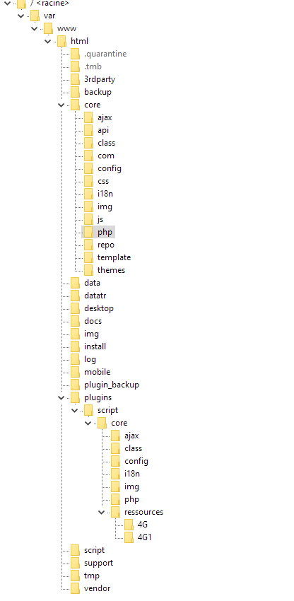

Malheureusement plantage à l’éxécution. Je subodore que la raison est le chemin du core.inc.php,
@Philippe1155
Je suis confiné par là !
Ton chemin semble correct, en tout cas c’est comme chez moi.
As tu Winscp ? ça permet de voir l’arborescence facilement ! tu compte les niveaux a remonter jusqu’à arriver a core/php ici 5. Voir image ci dessous
Mais ça me semble pas ça puisqu’il trouve bien …class/cmd.class.php qui correspond à l’exécution de « cmd::bystring » la ligne 503 correspondant à l’erreur si la Cmd n’existe pas.
N’as tu pas changé quelquechose dans les moms des commandes ? majuscules, espaces ou autre ?
Merci à nouveau. A force de chercher le problème en visant les pistes les plus complexes, je n’ai pas vu l’origine…stupide du truc: J’ai après écriture du script changé le "parent "dans mes virtuels!!
