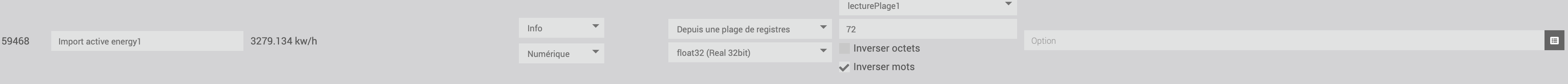

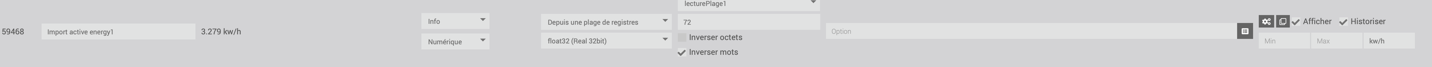

le module tcp me la fait mais j’ai réussi à résoudre le problème en supprimant la formule dans paramètre et en la déposant dans configuration.
Mais pour le module RTUOVERCP avec quatre SMD230 dessus je me retrouve avec 3 import énergie active divisé par 1000 est un de bon.je precise que je n’ai aucune formule dessus.
Mise à jour des dépendances faites.
Redémarrage du système fait.
Dans les logs je retrouve bien la bonne valeur « Import active energy1 » = 3278.592041015625
puis derriere " Mise à jour cmd ‹ Import active energy1 › → new value: ‹ 3,278.592 › "
et au final affichage de:

je pense avoir une piste. Savez-vous éditer un fichier dans Jeedom ?
bonjour,
Oui on peut essayer.
Dans ce cas, le fichier plugins/mymodbus/core/php/jeemymodbus.php, ligne 92, remplacez :
			$new_cmd_value = number_format($new_cmd_value, 3);
par
			$new_cmd_value = number_format($new_cmd_value, 3, '.', '');
Sans relancer le démon (pas besoin) mais en sauvegardant le fichier, dites-moi si ça corrige SVP.
Ca fonctionne, j’ai retrouvé les bonne valeurs.
Merci.
Je publie le correctif de suite
