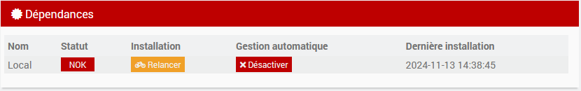

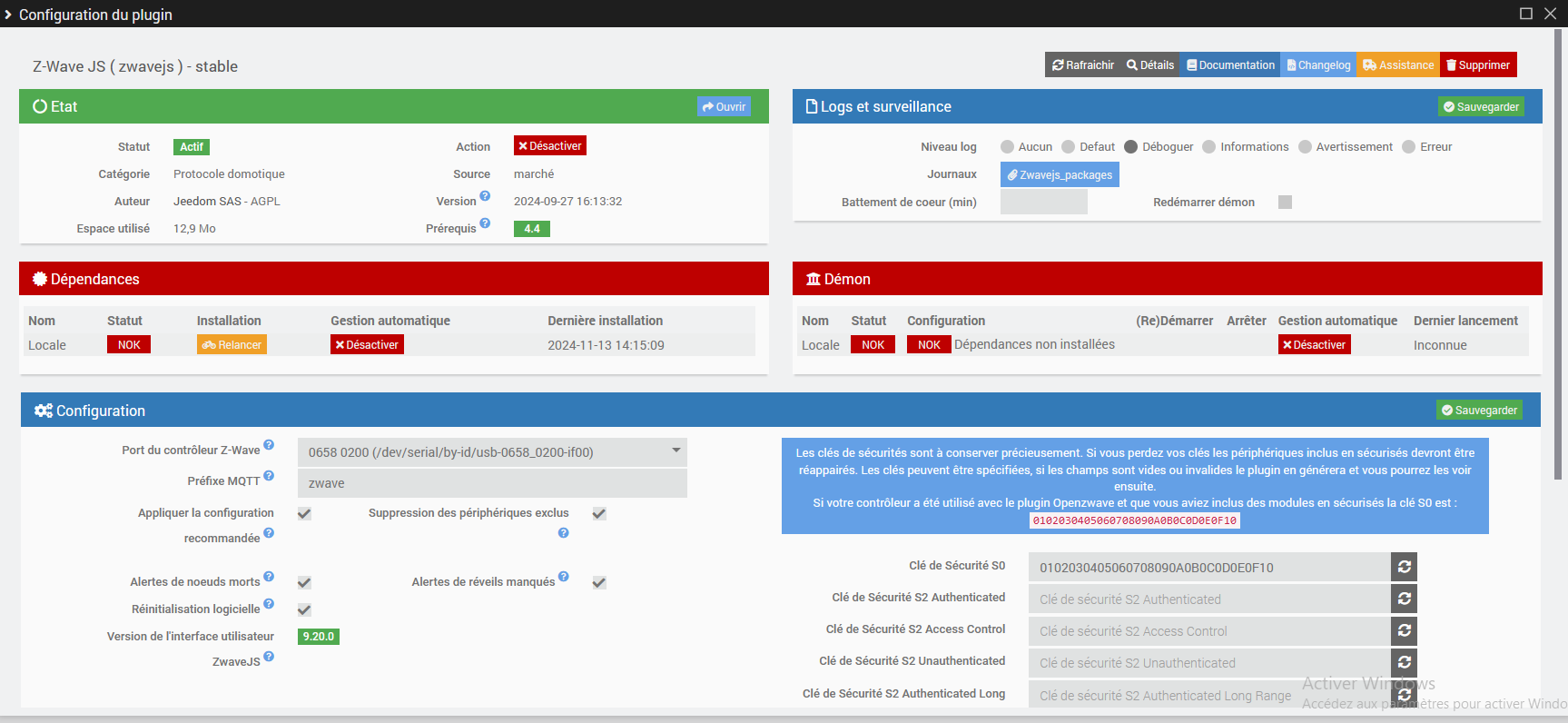

Problème sur debian 12
Si tu veux de l’aide il faut mettre des logs sinon je ne vais pas pouvoir t’aider. Jeedom est testé sur debian 11 ainsi que zwavejs et tout marche sans soucis donc ça doit marcher chez toi mais comme toujours sans log pas possible de t’aider.
Comme je dis aide les gens à t’aider c’est le minimum
Après une relance des dépendances

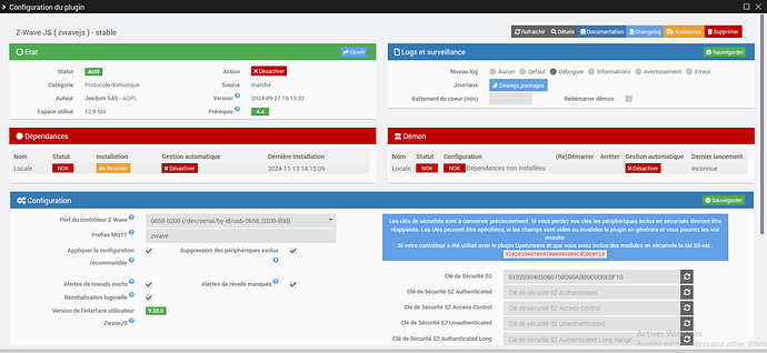

J’ai fait ce qui est demandé, comme çà :
pi@raspberrypi:~ $ sudo yarn cache clean
yarn cache v1.22.22
success Cleared cache.
Done in 29.97s.

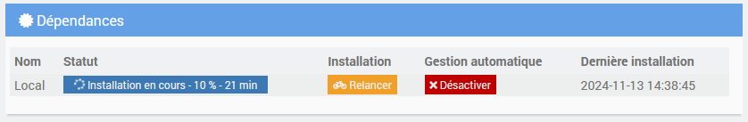

puis redémarré jeedom et relancé les dépendances. Ca fait maintenant presque 25 minutes
Voilà ce que j’ai en log zwavejs_packages

Est-ce que je patiente encore ?
Edit : Eh bien je n’ai pas besoin de patienter, à l’instant :
Je ne sais plus quoi faire.
Ca sent un soucis ipv6 ca. Par contre je sais plus comment regarder ni corriger…
L’installation des dépendances s’est relancée automatiquement, j’attends de voir ce que ça donne
Sinon efface de nouveau le cache, redémarre la machine puis tout de suite après redémarrage lance les dépendances.
Solution de contournement proposée dans ce post : Interface Zwave JS UI non accessible - error TS2345: Argument of type 'unknown' is not assignable to parameter of type 'string' - #8 par Kev_is_in
Il y a un peu de mieux, je m’explique. j’ai réinstallé un jeedom 4.4.19 sur un debian 11 sur mon rpi4B et non plus sur un rpi3B+ que j’avais en rab. J’ai pu ramener la sauvegarde que j’avais faite avant de passer en debian 11 et qui cette fois est allée jusqu’au bout. J’ai retrouvé tous mes modules zwave non fonctionnels en attendant de passer en zwaveJS. Sur ce sujet je suis preneur de vos conseils pour que ce ne soit pas une galère. comme je viens de vivre. En conclusion il semble donc que ramener un sauvegarde rpi4b sous buster sur un rpi3B+ sous debian11 ça ne fonctionne pas ou alors il faut une procédure bien particulière que je n’ai pas vue. Merci a tous ceux qui m’ont filé un coup de main et a ceux que je serai certainement amené à solliciter jour ou l’autre. Bonne soirée, pour moi c’est l’heure de l’apéro. :sweat_smile:
Problème de dépendances corrigé sur la dernière bêta 2024-11-14 21:27:21.
