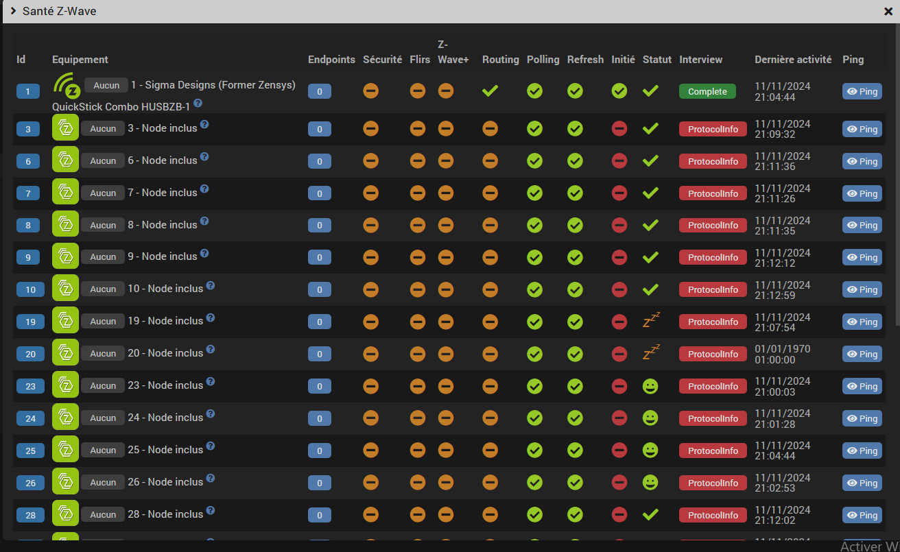

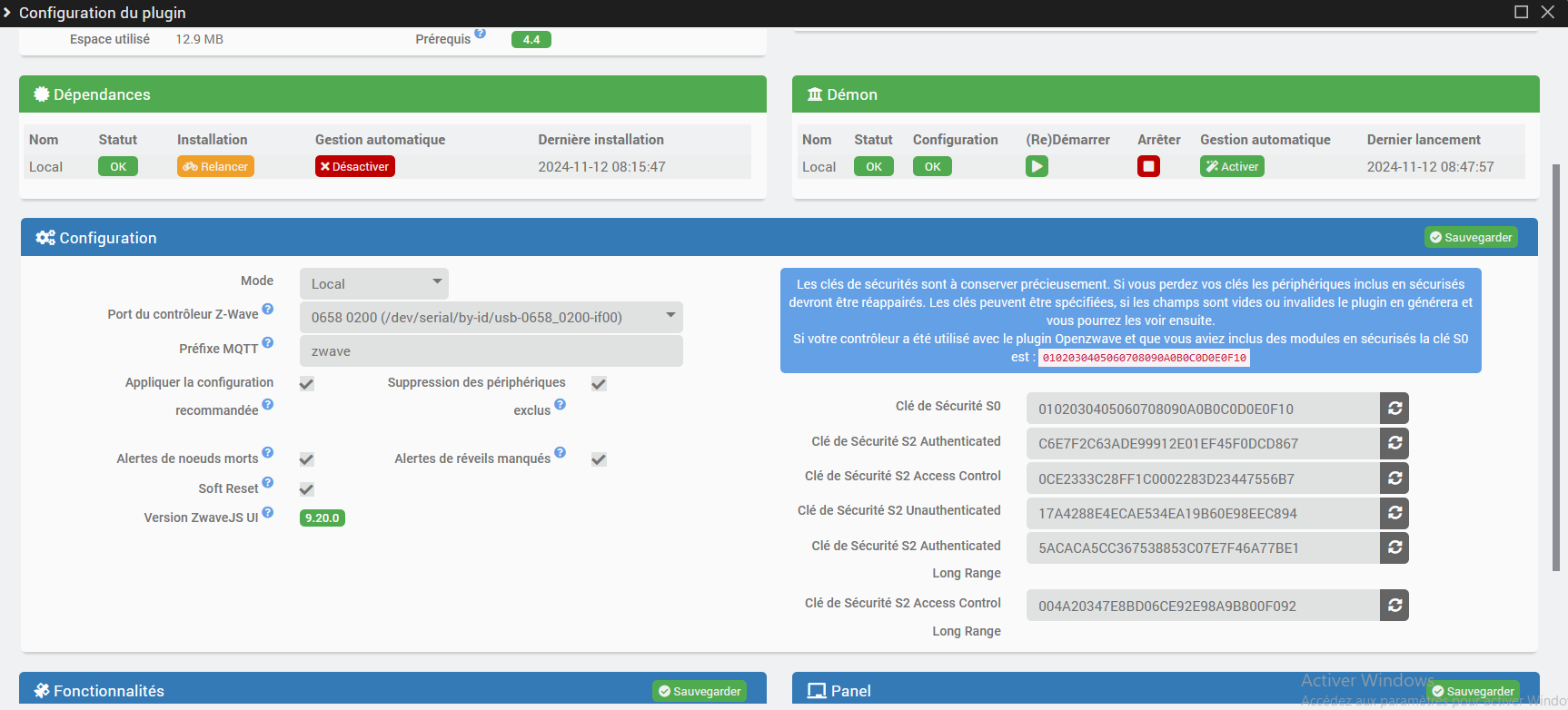

Je suis passé de zwave à zwave js mais les equipements ne sont pas implémentés avec leurs commandes.
Voilà la santéde zwave js
Que puis-je faire pour régler ce problème.

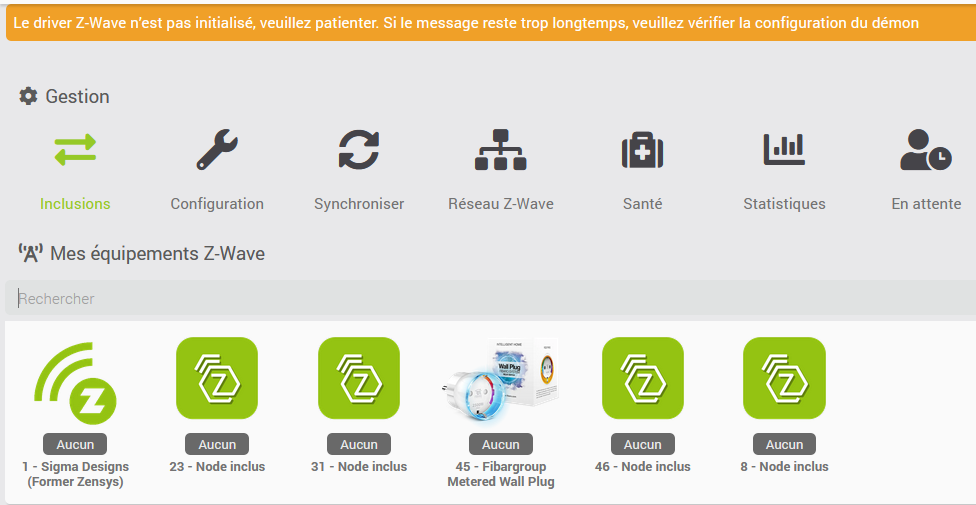

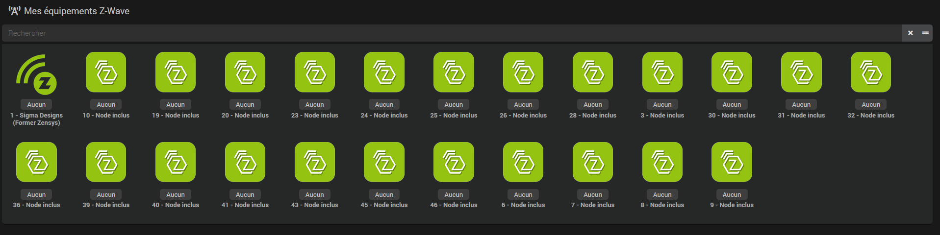

Tous mes équipements sont bien là mais non reconnus

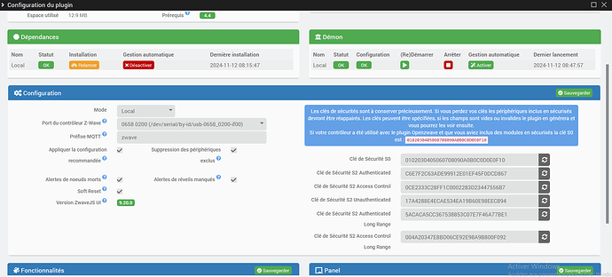

Ayant le même problème (Cf Problème avec zwave js sur debian 12), j’ai supprimé zwavz js, réactivé openzwave , et désactivé le demon et la gestion automatique des dépendances, réinstallé et activé zwave js configuré le port et le clé s0, relancé les dépendances et lancé une synchronisation.
Résultat, quelques noeuds sont remontés mais sans commandes. Je susi alors passé en mode inclusion et j’ai inclus un PC. elle a été reconnue, mais les commandes on et off restent sans effet puisque la clé zwave 1 - Sigma Designs (Former Zensys) QuickStick Combo HUSB reste sans commandes.

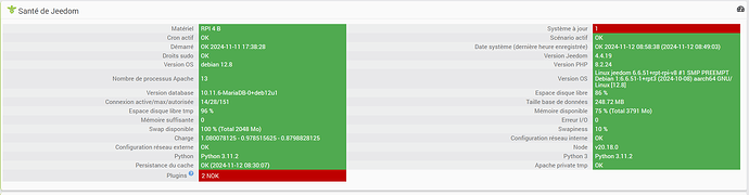

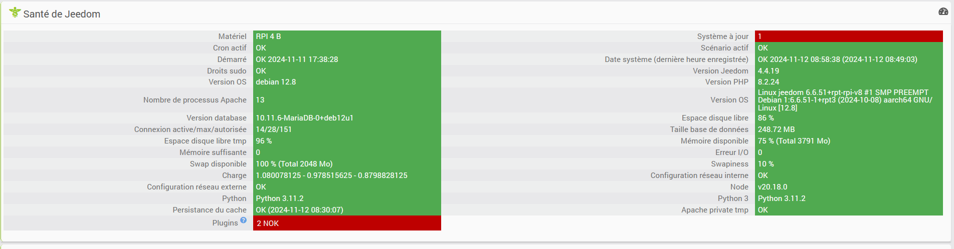

Page santé jeedom
Système à jour = 1 = plugin Freebox pas à jour
Plugin 2 NOK = 2 = Freebox revolution et Xiaomi home
