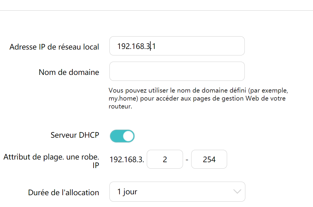

bonjour ngrataloup dsl pour mon manque de connaissance mais comment on fait ?
j’ai trouvé ca
Tu vas dans ton routeur, tu cherches le serveur DHCP (c’est lui qui affecte les adresses IP des sévices) et tu indiques une adresse de début et de fin qui soit dans la plage 192.168.1.xxx (
192.168.1.100 - 192.168.1.200 par exemple)
j’ai ca par contre je ne comprends pas j’ai 193.168.3.1
Tu remplaces dans cette page tous les 3 par des 1.
192.168.1.1 pour l’adresse du routeur et 192.168.1.50 pour début, 192.167.1.150 pour fin.

Attention, je comprends du coup que tu as 2 DHCP sur ton reseau, celui de ta box et celui de ton nouveau routeur. Pas bon !
il n’en faut qu’un seul. Sinon, tu risques de distribuer 2 fois la même adresse IP
Je n’avais pas fait attention.
Dans ce cas désactive le serveur DHCP du routeur.
Sauf qu’il ne va plus servir que d’AP.
A moins de s’y connaître et de savoir précisent ce que l’on fait, tu ne dois avoir qu’un seul serveur DHCP sur ton réseau, la box ou le routeur.

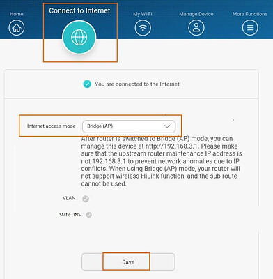

bon c’est bien le bordel j’arrive a ne rien faire , j’ai tout planté, rhaaaaaaa, juste pour comprendre si je passe par le mode point d’accès je ne peux plus utiliser les sorties rj45 du routeur honor ?

Si, le mode point d’accès, c’est juste pour désactiver le routage sur ton routeur honor. Tu n’en as pas besoin car c’est ta box qui le gère (le routage).

Et de route façon, désactive tout de suite le dchp de ton routeur, ça ne peut que générer des pbs dans ta config

bon comme tu m’as dit j’ai suis passé en point d’accès, cela enlève du coup le DHCP du honor 3 et donc plus de possibilité de donner une IP manuellement, par contre elle est défini par le DHCP du routeur de ma box sfr en 192.168.1.72 (j’espère ne pas dire de connerie).
cela fonctionne c’est a dire:
  • j’ai retrouvé tous mes objets wifi sur jeedom
    -j’utilise le routeur honor en wifi et les RJ45 du honor 3 sur ma TV/ampli/PS4

Pour moi (mais je ne connais pas ton routeur honor 3), le fait de désactiver la fonction routage et le DHCP n’a aucun impact sur la fonction mesh.
