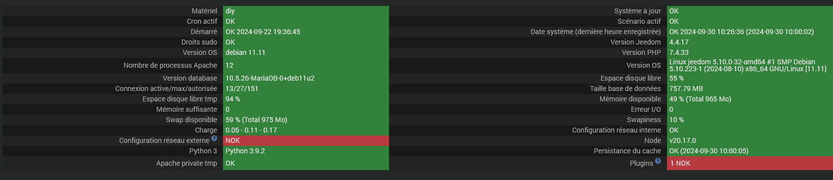

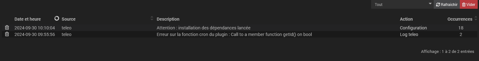

J’ai effectué hier ou aujourd’hui (je ne sais plus…) la mise à jour du plugin qui m’était proposée sur Jeedom, mais depuis, j’ai des messages d’erreur concernant surtout les dépendances. Voici les messages :
Voici aussi le log de teleo-update :
== 30/09/2024 10:15:06 == Dependencies installation for teleo
[ 5% ] : Clean apt...
[ 9% ] : Clean apt : [ OK ]
[ 10% ] : Update apt...
[ 19% ] : Update apt : [ OK ]
[ 20% ] : Install Firefox...
[ 29% ] : Install Firefox : [ OK ]
[ 30% ] : Install xvfb...
[ 39% ] : Install xvfb : [ OK ]
[ 40% ] : Install geckodriver...
** Machine Hardware name:x86_64
** geckodriver driver successfully installed
[ 19% ] : Install geckodriver : [ OK ]
[ 20% ] : Init python3 & prerequisites...
[ 29% ] : Init python3 & prerequisites : [ OK ]
[ 30% ] : Init PyEnv...
** PyEnv not required: 3.9.2 >= 3.9 **
** python3 path: python3 **
[ 39% ] : Init PyEnv : [ OK ]
[ 40% ] : Setting up virtual environment...
** Version of python in VENV: Python 3.9.2
[ 59% ] : Setting up virtual environment : [ OK ]
[ 60% ] : Upgrade pip wheel...
[ 69% ] : Upgrade pip wheel : [ OK ]
[ 70% ] : Install the required python packages...
[ 89% ] : Install the required python packages : [ OK ]
[ 90% ] : Summary of installed packages...
1. Firefox version:
Mozilla Firefox 115.15.0esr
2. geckodriver :
x86_64 geckodriver 0.35.0 (9f0a0036bea4 2024-08-03 07:11 +0000)
3. Packages:
firefox-esr install
xvfb install
4. Python version:
Python 3.9.2
5. Python modules:
PyVirtualDisplay 3.0
selenium 4.25.0
urllib3 2.2.3
[ 99% ] : Summary of installed packages : [ OK ]
[100% ] : Finished !
== OK == Installation Successful
Ainsi que la page Santé de Jeedom :
Ai-je un moyen de corriger le problème ou de mettre en suspends le plugin le temps de trouver une solution ?
