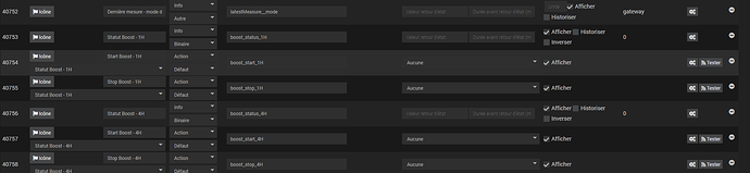

J’ai un problème, le statut du boost 1h ne s’initialise pas.

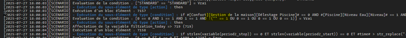

Je n’ai pas remarqué mais dans un de mes scénarios la condition sort à vrai car il n’est pas défini.
J’ai tenté de faire un start, un stop, l’info reste « vide » sans s’initialiser.
Quand j’essaie de générer un diagbug j’ai une erreur :
generateDiagDebug - iopool_EcO\DiagDebug::addJeedomLog - File jeedom don't exist in Jeedom. We are not able to store this file
J’ai retenté la sauvegarde, la synchro etc. Rien à faire.
Dernière version : 2024-09-16 17:11:44
Il me faudrait les logs en debug avec un refresh et une activation/desactivation de boost dedans
En faisant ça, quand j’essaie d’appuyer sur Test pour le Start Boost 1h, il ne se passe rien ; je n’ai pas « Action exécutée avec succès ». Quand j’appuie sur Stop boost 1h, là oui je l’ai.
Du coup, dans les logs, pas grand chose quand je veux appuyer sur Start 1h.

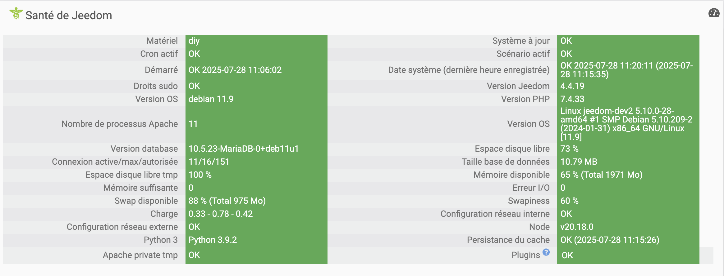

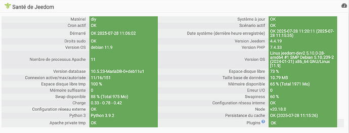

Problème depuis une MaJ ?
Pas d’erreurs dans les logs de Jeedom ?
Même comportement pour tout les boosts ?
PS : Je viens de tester sur mon env de dev. Aucun problème en 4.4.19 (même version que toi).
Le problème n’est donc pas dans le plugin

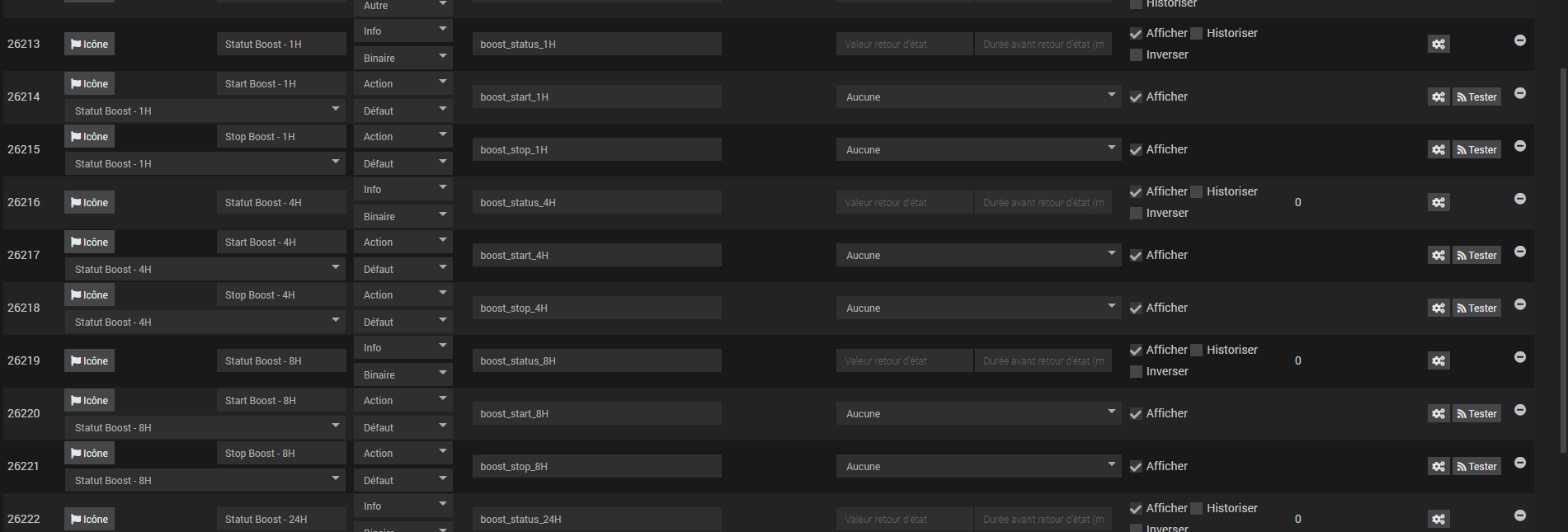

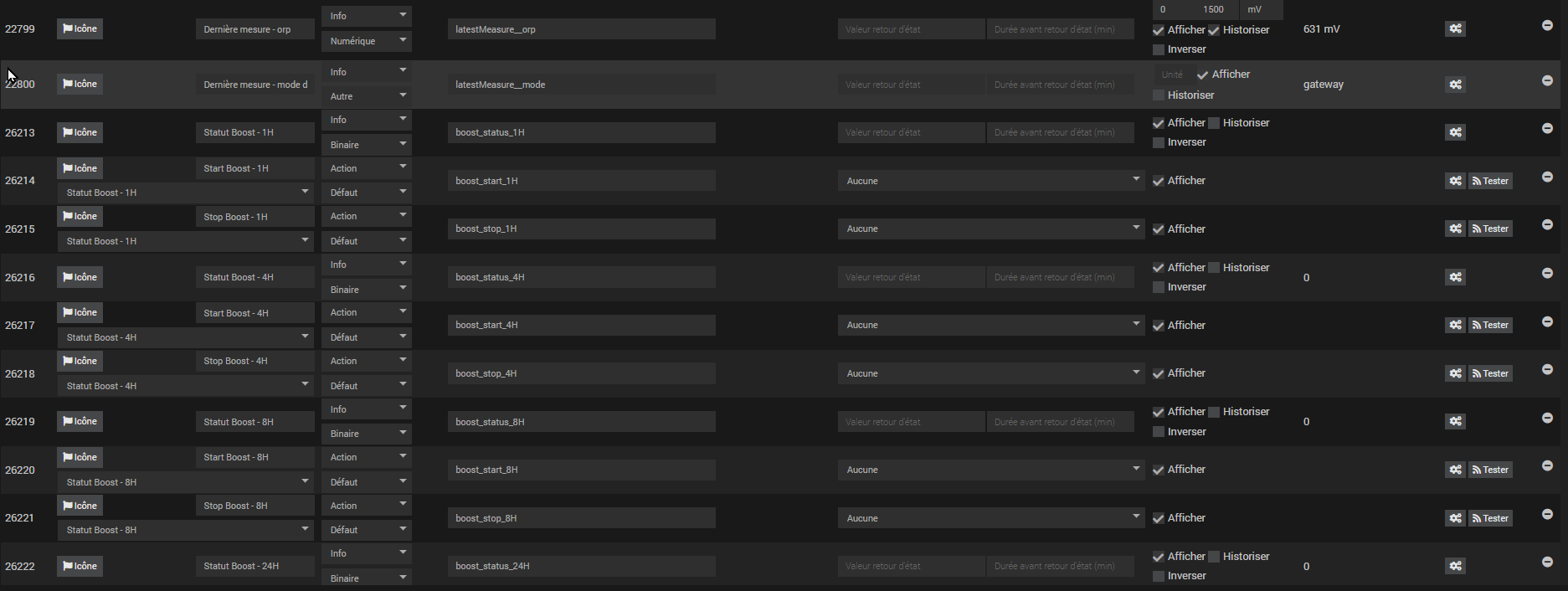

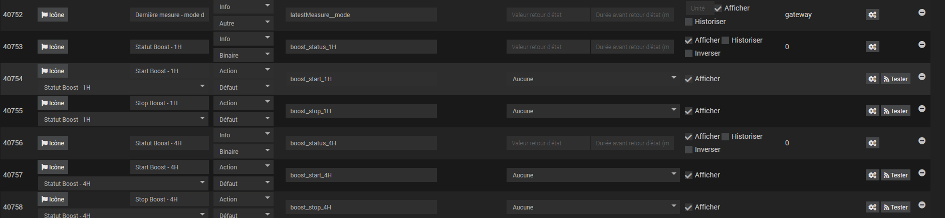

Non les 3 autres boosts fonctionnent bien et l’info est bien initialisée à 0 ou 1 pour le statut correspondant.
On le voit sur la copie d’écran, l’info n’est pas affectée (pas de 0, pas de 1).
Je n’ai aucune idée comment faire pour qu’il soit initialisée.
J’ai tenté de réinstaller le plugin. Sauvegarde+synchro, toujours pareil…

Bon j’ai supprimé l’objet, le plugin, réinstaller tout, recréer l’objet et tout est OK.
Le diagbug ne marche pas par contre.
Bon il faut que je réaffecte tous les scénarios maintenant.
