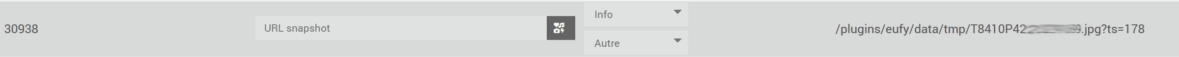

Pour chaque caméra ou vous avez activé le snapshot, pouvez-vous verifier la valeur de la commande info Last Camera Picture (logicalId: picture) par ex:
/plugins/eufy/data/tmp/T8xxx.jpg?ts=178

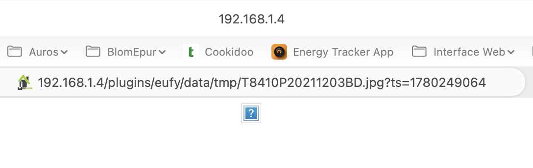

ensuite essayez d’accéder cette URL dans votre browser ex:
http://192.168.1.91/plugins/eufy/data/tmp/T8410P4223291699.jpg?ts=178

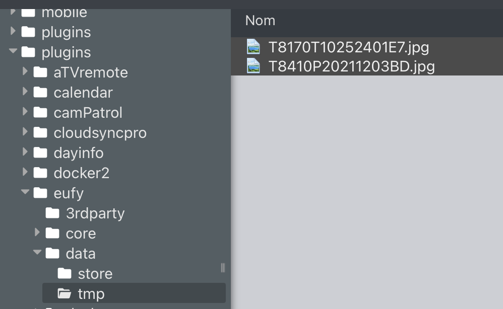

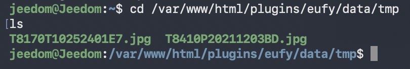

Si ca fonctionne pas connectez vous en ssh. vous devriez retrouver vos snapshot dans le repertoire du plugin:
cd /var/www/html/plugins/eufy/data/tmp
ls

La commande s’appelle : URL snapshot (logiciel id : picture)
ok donc les snapshots sont la
verifies la taille des fichiers jpg et les droits:
ls -l

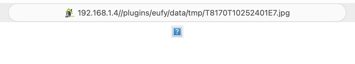

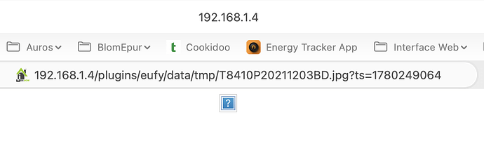

ton test d’URL http n’est pas bon. tu as oublié ts=xxx
copies l’URL exacte dans l’info picture. exemple:
C’est pareil avec ou sans le ts=
(Pour info, mettre le lien avec le ts est en erreur pour Telegram)
Là, les images n’étaient pas « vide » dans le data/tmp donc cela a fonctionné.
Mais il ne fonctionne pas quand les images étaient vides.
Rien compris
Oui j’ai testé le lien avec « ts ».
Et ça aléatoirement quand les images ne sont pas vide.
verifies si les jpg sur le disque sont vides ou pas. Il n’y a rien d’aléatoire la dedans
Si les jpg ne sont pas vide et que ça ne s’affiche pas c’est une histoire de droits
